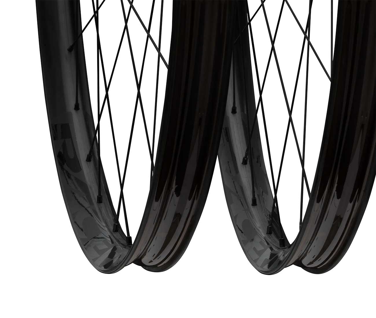

  • Llantas de carbono con un peso declarado de 385 g por unidad, las más ligeras jamás fabricadas por Race Face.
  • Peso total del set: 1.530 g sin válvulas ni fondo de llanta (1.556 g medido con ambos instalados).

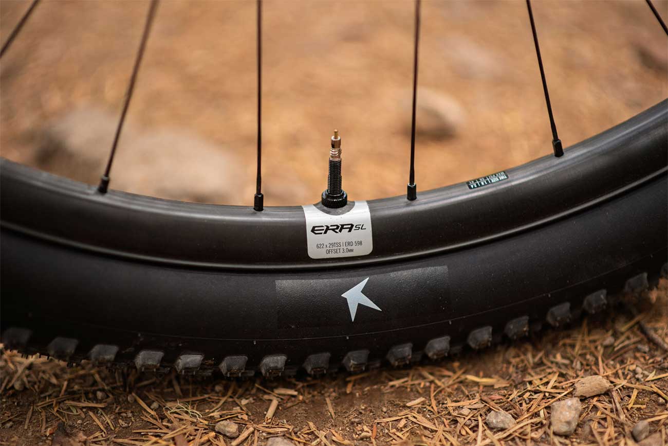

  • Ancho interno de 29 mm y profundidad de llanta de 22 mm, compatibles con cubiertas de hasta 2,6”.
  • 28 radios delante y detrás, con un diseño simétrico que invierte el offset para equilibrar tensiones entre ambas ruedas.

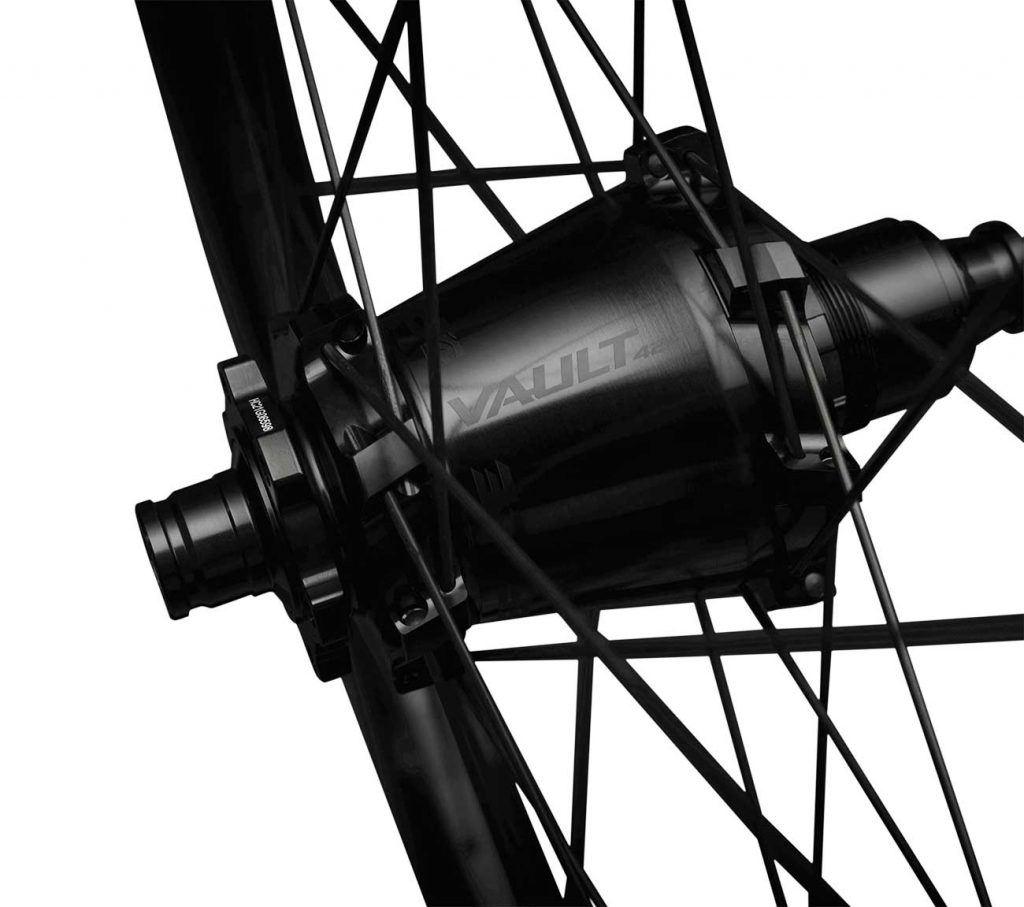

  • Bujes Race Face Vault, con engranaje de 3° gracias a un sistema de 6 trinquetes y corona dentada de 60 dientes.
  • Opciones de núcleo disponibles: Microspline, XD y HG.
  • Ejes compatibles: 15×110 mm delante; 12×148 mm y 12×157 mm detrás (solo montaje 6 tornillos).

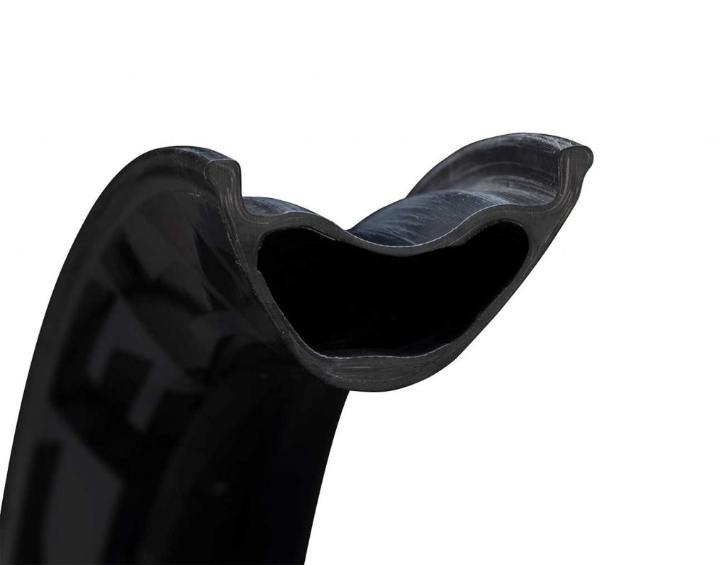

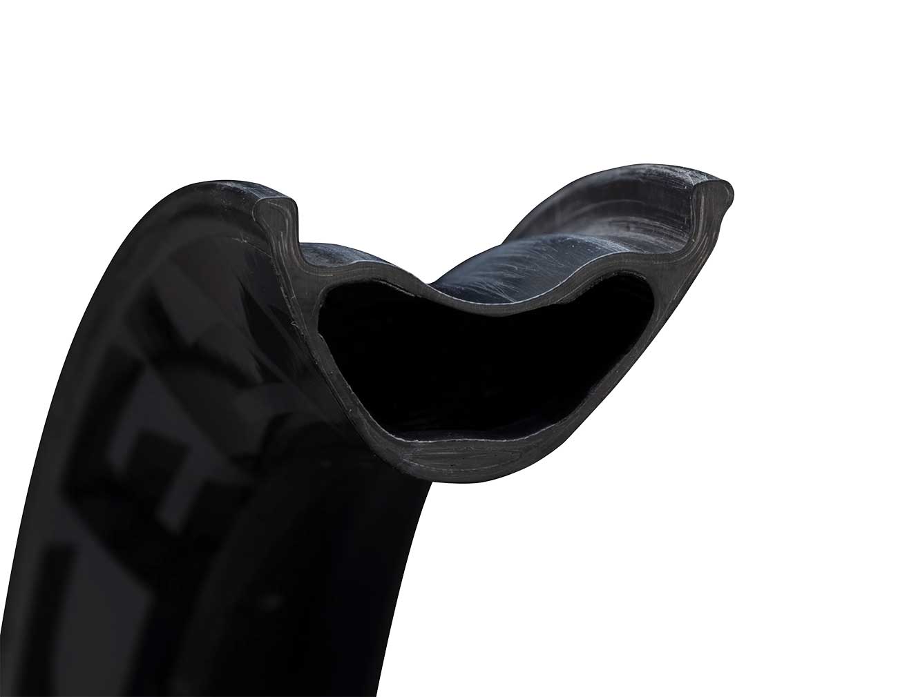

Uno de los objetivos clave del desarrollo de las Era SL era aumentar la flexión lateral respecto a las ruedas Era originales. Según Race Face, se ha logrado un incremento del 8,6 % en la absorción lateral, lo que permite que las llantas absorban mejor los impactos sin comprometer la rigidez en el pedaleo. Esta mejora, combinada con la ligereza y el perfil de llanta más bajo, contribuye a reducir la fatiga del ciclista en rutas largas o técnicas.
Tecnología Anvil Edge
Como en otros modelos de la marca, las Era SL incorporan el sistema Anvil Edge, una base de talón reforzada que ayuda a absorber los impactos cuando el neumático llega al límite, reduciendo el riesgo de cortes, llantazos o incluso fisuras en la propia llanta.
