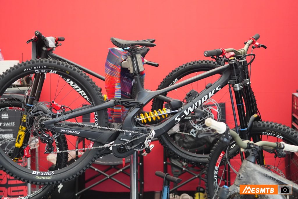

Si acudes a un paddock de Copa del Mundo es más que probable que veas este dispositivo en más de una bici.

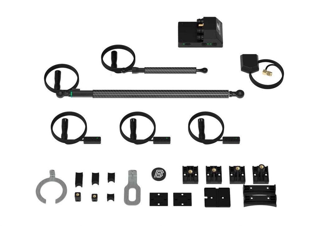

El sistema se entrega como un kit completo listo para instalar y comenzar a registrar datos
Una de las cosas que más llama la atención de BYB Telemetry es que no estamos ante una plataforma abierta donde haya que buscar sensores compatibles o configurar sistemas complejos desde cero. Se vende como un kit completo con todo lo necesario para empezar a registrar datos.

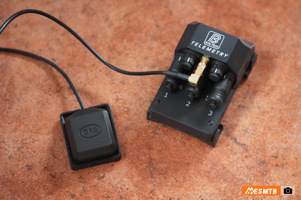

La unidad principal pesa solo 80 gramos y actúa como centro de adquisición de información. A partir de ahí se añaden sensores específicos para horquilla, amortiguador, velocidad, frenada y GPS, además de todos los soportes necesarios para su montaje.
Byb Telemetry
El conjunto incluye:
  • Unidad de adquisición V3 o V3 Pro
  • Sensor de horquilla de 210 mm
  • Sensor de amortiguador de 80 mm
  • Sensor de velocidad
  • Antena GPS externa
  • Sensores de freno
  • Kit completo de soportes universales
  • Software para Windows y Mac
  • Aplicación para iOS y Android

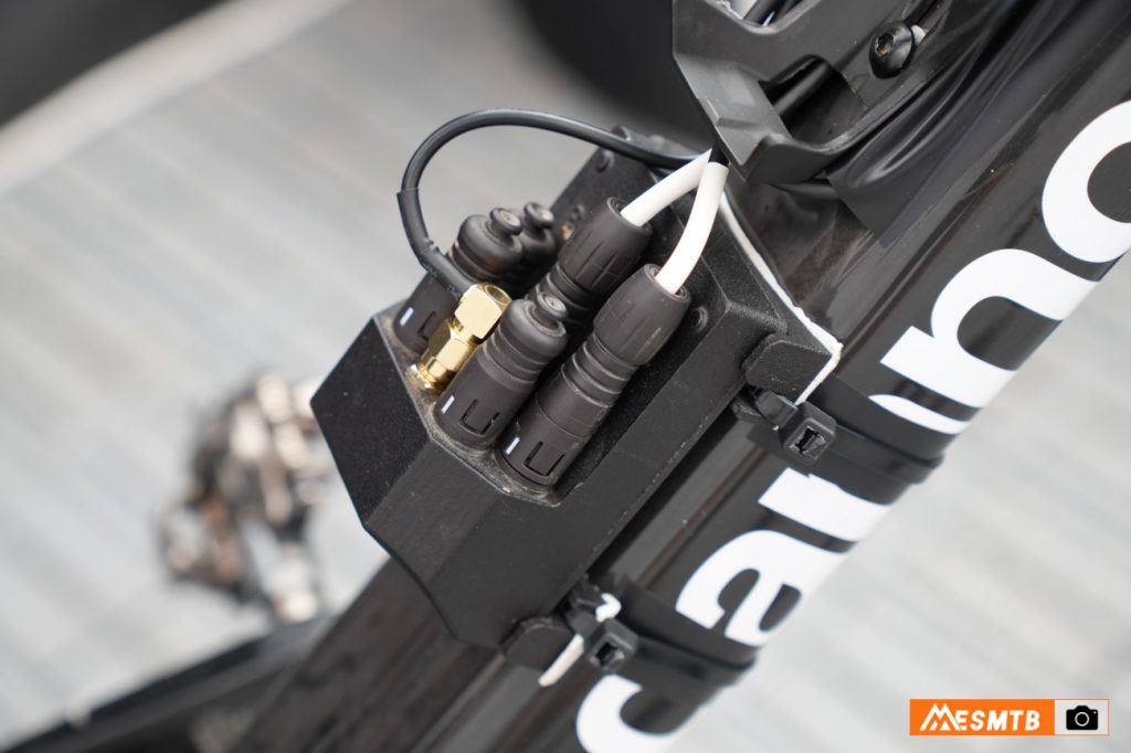

Byb Telemetry en la Scapel del Cannondale Factory Racing
Incluso en gravel le hemos podido sacar partido
La instalación es compatible con bicicletas de XC, trail, enduro, DH y e-MTB. También puede utilizarse en motocross y otras disciplinas, pero en MTB el fabricante asegura tiempos de montaje inferiores a 15 minutos gracias a sus soportes universales.
En nuestro caso, nos permitió llevar a cabo este vídeo en el que comparamos la capacidad de absorción diferentes cubiertas a distintas presiones, con o sin horquilla de suspensión, en una bicicleta de gravel.

Por eso BYB Telemetry integra sensores adicionales capaces de registrar velocidad, frenada, aceleraciones y orientación de la bicicleta.
El sistema incorpora una IMU de seis ejes con acelerómetro y giroscopio tridimensional integrado, además de GPS de actualización rápida a 25 Hz y antena externa para mejorar la recepción en zonas complicadas.
