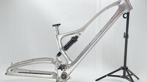

Triángulo delantero asimétrico, geometría arriesgada y cuadro sin pintar. La Pole Machine es única
El aluminio empleado es 1,7 veces más fuerte que el 6061 T6. El tratamiento de calor recibido también es cuidado al detalle puesto que puede ser un punto que haga al cuadro más sólido o más frágil. Gracias al proceso de mecanizado CNC se puede establecer que grosor y formas se quiere en cada punto del cuadro. Un control total, por encima de los tubos hidroformados que se usan en los cuadros de aluminio actuales. Comparado con el carbono, en Pole argumentan que es una forma mucho más humana y menos contaminante de crear bicicletas.
En cuanto a los acabados, no se realiza ningún proceso de pintado. El cuadro muestra, en bruto, el excepcional proceso de mecanizado del metal. Con el tiempo se espera un proceso de cierta oxidación que les hará cambiar ligeramente de color, en una muestra de estilo según apuntan en Pole. Aunque es posible que ofrezcan colores pintados en el futuro.

Del triángulo delantero destaca su forma asimétrica, con el amortiguador al descubierto en uno de los lados, al estilo de la nueva Orbea Rallo o la Specialized Demo. Eso permite tener más espacio para el tubo de sillín para poder acomodar una tija telescópica de mayor tamaño. El cableado es externo. Tiene hasta tres soportes para montar portabidón. Dos en el tubo diagonal, en la parte interior, y uno por debajo del mismo tubo.
Tiene un gran paso de rueda, para neumáticos de hasta 3″. En cuanto a la geometría, sigue la línea de la Evolink y está pensada para 180mm de suspensión delante y 160mm detrás. Todo ello con ruedas 29″ (aunque se pueden montar 27,5″+), un auténtico monstruo del enduro. Se ha rotado la posición del amortiguador para lograr que el cuadro sea más compacto y bajo en la zona intermedia, permitiendo una enorme libertad de movimientos. Todo el proceso de mecanizado y construcción se realiza en Finlandia.
En cuanto a números, el peso es uno de los más llamativos. La Pole Machine se queda en 3,2 kg, sin amortiguador, en talla M.
