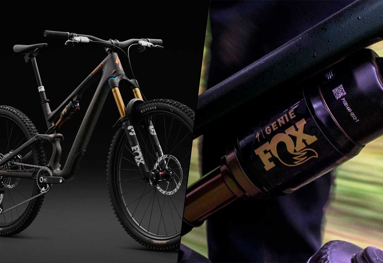

¿Cómo mejorar una bicicleta que ha acaparado premios y buenas críticas en su anterior versión? Ese es el punto de partida de las mejoras que presenta la Stumpjumper 15, en la que han hecho mejores aspectos que ya eran muy buenos en ella. Para lograrlo han tenido que salirse de lo común y eso se ha plasmado en la creación de un amortiguador único para la Stumpjumper 15. El santo grial de las suspensiones en bicis polivalentes es lograr que tengan feeling próximo al enduro en las bajadas y feeling próximo al XC (o quizás down-country en este tipo de bicis) en las subidas. ¿Es eso posible? Specialized dice que sí y para lograrlo han creado la tecnología bautizada como GENIE.
A la hora de pedalear la marca confía en su nueva cinemática (en la Epic 8 hicieron un gran trabajo exprimiendo la fórmula del mono-pivote) a la hora de buscar la eficiencia que necesita una bicicleta que busca ser considerada polivalente.
GENIE viene a unir lo mejor de los amortiguadores de aire y los de muelle
Las cifras que entrega Specialized sobre este nuevo modelo arrojan datos acaparadores. La Stumpjumper 15 con GENIE ofrece una reducción del 57% en el tiempo de pérdida de tracción y un 39% menos de topes en comparación con un muelle estándar. La marca ha definido el concepto «Bump Zone» que es la franja de impactos más comunes en una salida de MTB y que para un rider de 70 kg estaría entre los 700 y 1.200 Newtons. Bien, en esa «Bump Zone» la suspensión de la Stumpjumper 15 iguala la cantidad y calidad de a la suspensión de una Specialized Enduro a pesar de tener 25 mm menos de recorrido (la Stumpjumper 15 tiene 145 mm de recorrido trasero).
Si os resumimos las ventajas del amortiguador con GENIE de las Stumpjumper 15 os diríamos que une lo mejor de los amortiguadores de muelle con lo mejor de los amortiguadores de aire. Es decir, buen rendimiento en pequeños impactos y, a la vez, previene hacer topes con facilidad.

¿Cómo funciona GENIE?
A nivel técnico los amortiguadores con tecnología GENIE destacan al emplear dos cámaras de aire positivas separadas pero conectadas, lo que aumenta el volumen total de aire. Este es el resumen de cómo funciona en cada parte del recorrido.
Stumpjumper 15
Stumpjumper 15
Stumpjumper 15
Con ambas cámaras de aire abiertas, el volumen de aire GENIE es enorme. Los orificios GENIE conectan las cámaras de aire interior y exterior, lo que resulta en una curva de muelle mucho más plana durante el primer 70% del recorrido del amortiguador.
GENIE es una tecnología pendiente de patente de Specialized para nuestro innovador muelle de aire PSA (Pneumatic Spring Assist). Al emplear dos cámaras de aire positivas separadas pero conectadas, se aumenta el volumen total de aire, lo que resulta en una curva de muelle mucho más plana durante el primer 70% del recorrido del amortiguador; este muelle «más blando» proporciona una gestión de la fuerza de baches similar a la de una espiral en toda la zona de baches. A medida que el
