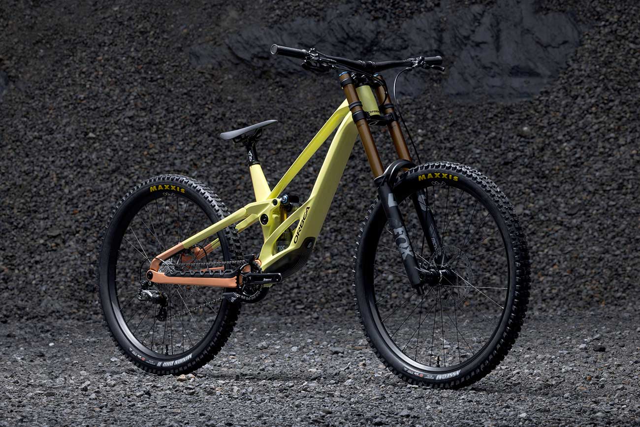

Diseño centrado en la competición: DH como campo de pruebas
La misma bici que usan en Copa del Mundo, ahora puede ser tuya

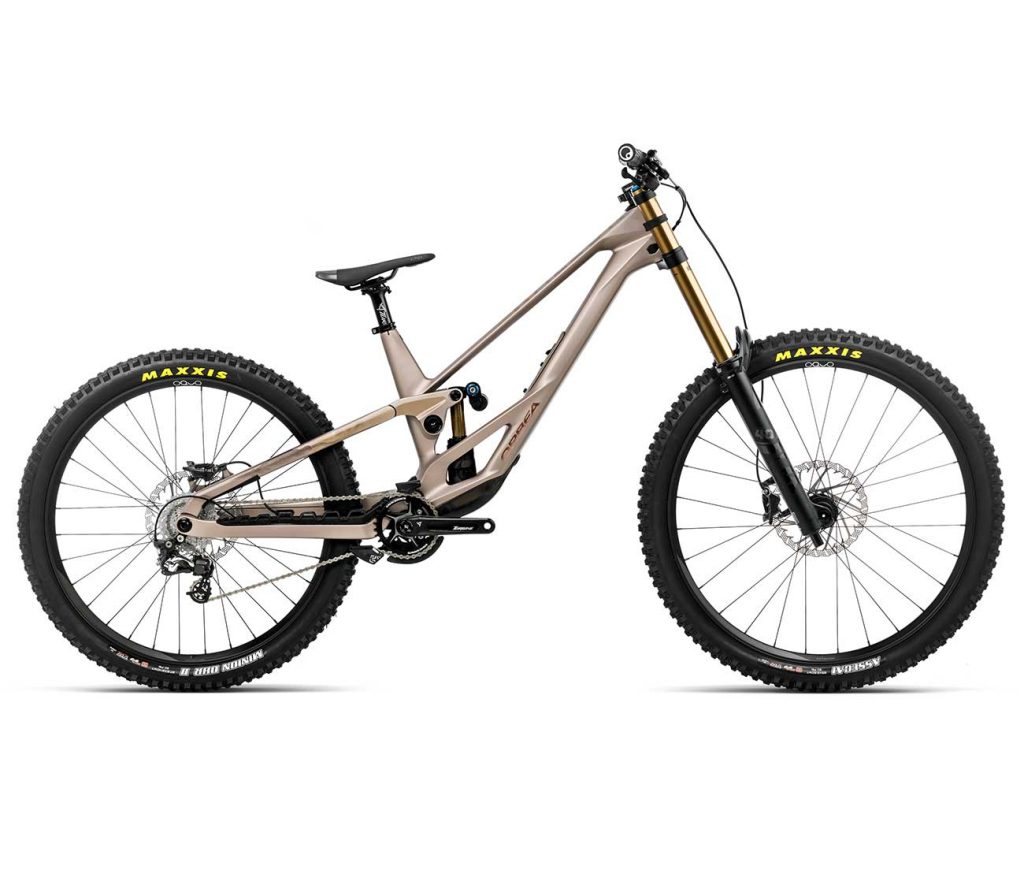

El lanzamiento de esta Rallon representa la entrada definitiva de Orbea en el mundo del descenso profesional. Tras años desarrollando y compitiendo con prototipos en Copa del Mundo –incluyendo modelos de doble corona para Martin Maes–, Orbea ha creado una bicicleta que no solo compite al máximo nivel, sino que también se pone a disposición del usuario final en exactamente la misma configuración que utiliza el equipo Orbea FMD Racing – The Gravity Cooperative. Una bici que ya ha demostrado ser válida para ganar en la Copa del Mundo de DH.
Orbea Rallon DH

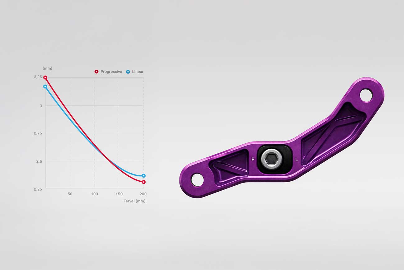

La nueva Orbea Rallon DH está equipada con 200 mm de recorrido tanto delante como detrás, diseñados en torno a un sistema de suspensión GravityLink optimizado para el control absoluto en terreno técnico. La cinemática ofrece una curva de leverage-ratio progresiva-lineal ajustable entre un 25 % y un 30 %, proporcionando:
  • Alta sensibilidad ante impactos pequeños
  • Sólido soporte en la zona media del recorrido
  • Resistencia sobresaliente a los topes
Ajustes suspensión
Además, su diseño reduce el pedal kickback y desacopla las fuerzas de frenado del comportamiento de la suspensión, asegurando una acción activa incluso en frenadas agresivas. No busques pivotes elevados, la gran tendencia en el DH. Orbea ha confiado en el punto de giro en el eje de la rueda trasera, ya usado en el pasado en la Rallon, como sistema para lograr el comportamiento de la suspensión que necesitaban en este ambicioso proyecto.

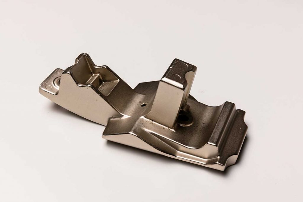

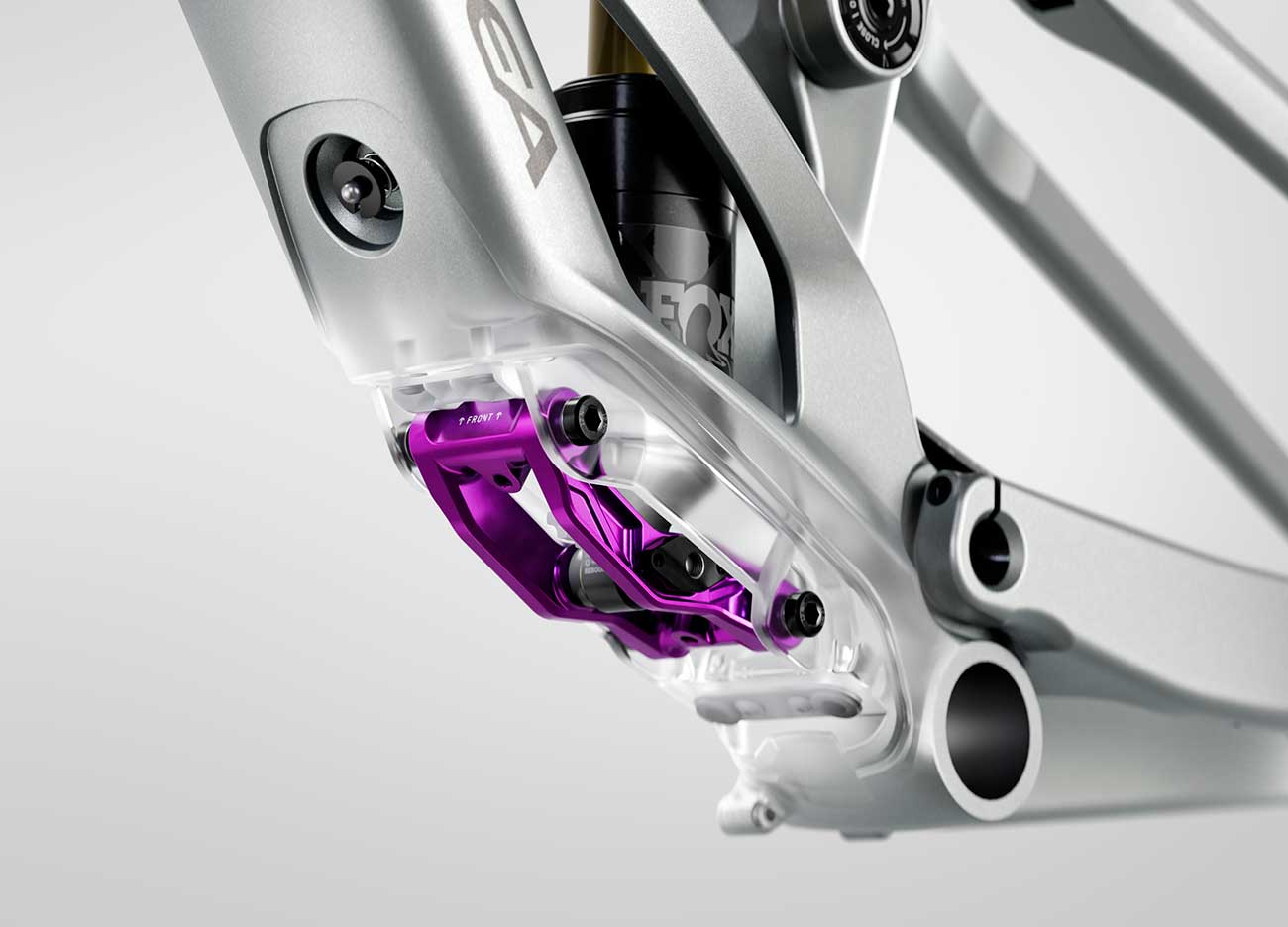

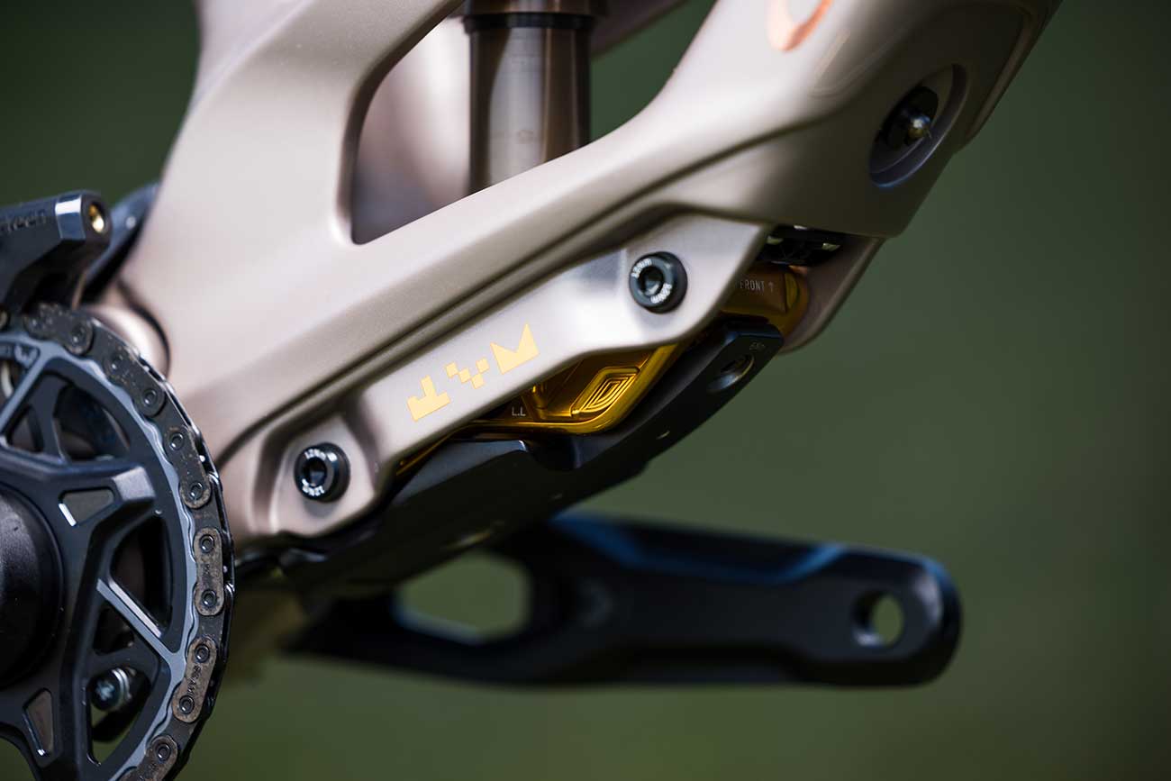

Uno de los elementos más singulares y estratégicamente relevantes del nuevo sistema GravityLink de Orbea es la posibilidad de modificar el reparto de masas mediante un sistema de lastres en el pedalier. Inspirado directamente en prácticas habituales del paddock de la Copa del Mundo de DH, este sistema permite añadir hasta tres pesos específicos (de 93 g, 95 g y 395 g) en orificios roscados situados en la parte más baja del cuadro, justo bajo el eje de pedalier. Esta ubicación, al estar en el punto más cercano al suelo y centrado longitudinalmente, maximiza el impacto en la estabilidad dinámica de la bicicleta, mejorando el aplomo en curva, el control en zonas rápidas y la capacidad de mantener tracción en terreno roto. Añadir peso en la parte baja de la bici ayuda a que se mantenga más estable y pegada al suelo (¿recuerdas el aplomo que dan las e-bikes en zonas muy inclinadas y rápidas? Justo ese efecto) y reduce el rebote del conjunto. Hablamos siempre de situaciones en las que se rueda en terreno muy inclinado y a alta velocidad.

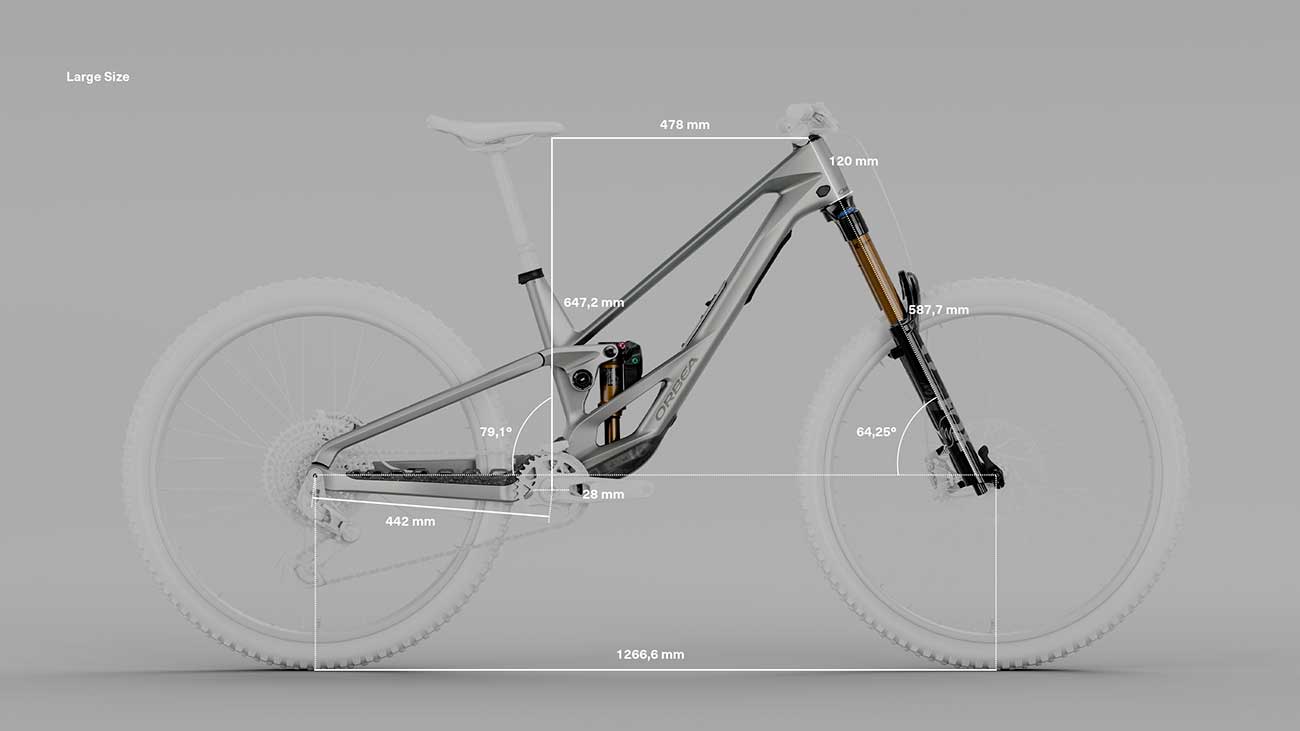

Geometría refinada y configurable: adaptable a cada circuito
La Rallon DH se entrega en configuración mullet (rueda delantera de 29”, trasera de 27,5”) y cuenta con una geometría ajustable:
  • Ajuste de ángulo de dirección: +/- 0,75° mediante cazoletas
  • Flip Chip GravityLink: dos posiciones (High y Low) que modifican la altura del pedalier (±7 mm) y el ángulo del tubo de dirección (±0,5°)
  • Opciones de longitud de vainas: 442 mm para una conducción más juguetona, 450 mm para máxima estabilidad
Esta capacidad de ajuste, denominada Attitude Adjust, permite afinar la bicicleta según el trazado o el estilo de cada rider, con configuraciones tanto “de carrera” como para park o sesiones recreativas.
Geometría en versión enduro
Puedes escoger entre vainas de 442 mm o 450 mm

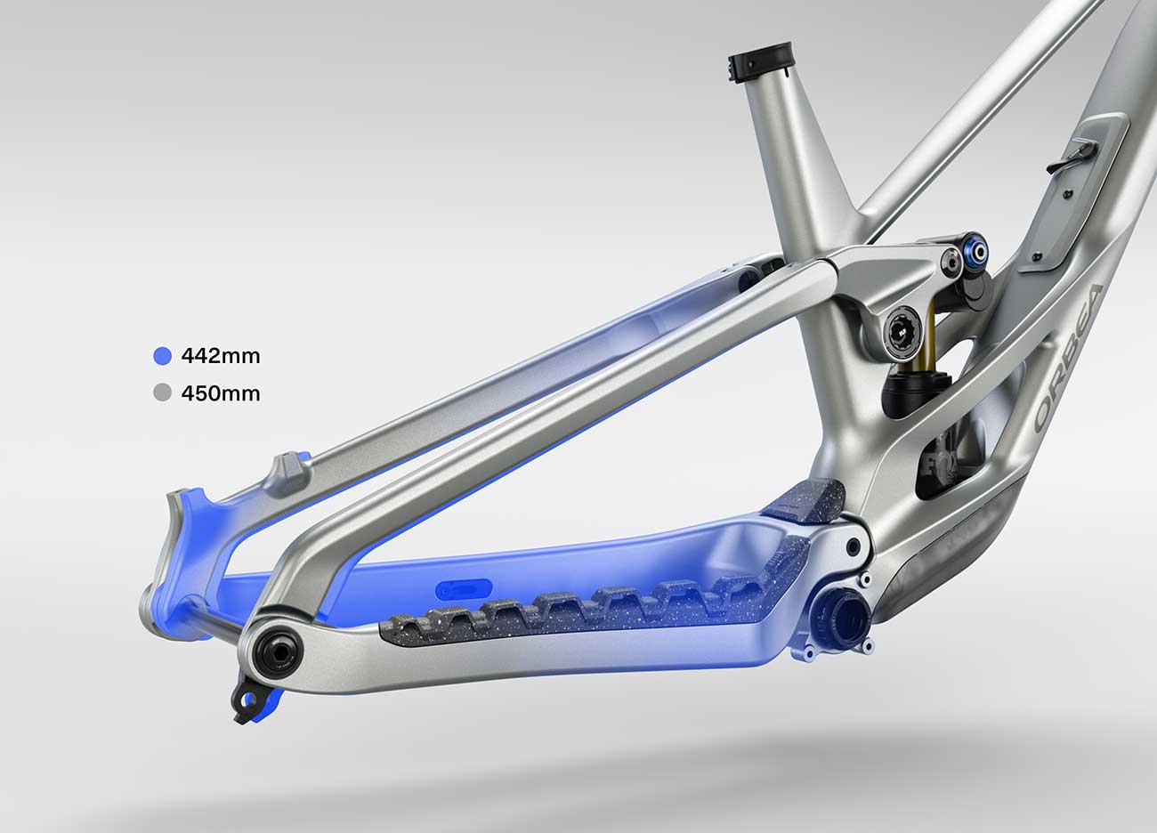

Vale la pena entrar en detalle sobre esa posibilidad de escoger la medida de vainas, algo único en el mercado ahora mismo entre las grandes marcas. Si bien otras marcos ofrecen esa posibilidad con el uso de flipchips, aquí han optado por vainas de de diferentes medidas pero no ajustables. Orbea permite al usuario elegir la longitud de las vainas traseras de la nueva Rallon, independientemente de la talla del cuadro. Esta decisión responde a una filosofía centrada en el estilo de conducción más que en las medidas corporales del rider. La marca ofrece dos opciones: 442 mm para quienes buscan una bicicleta más reactiva, divertida y ágil en curvas cerradas o zonas de saltos, y 450 mm para quienes priorizan la estabilidad y la tracción a alta velocidad, especialmente útil en descensos técnicos o pistas de competición de enduro y DH. Esta personalización se realiza durante el montaje en fábrica, ya que todas las Rallon se ensamblan y pintan en la sede de Orbea en Mallabia, lo que garantiza un ajuste preciso sin comprometer la rigidez ni la fiabilidad estructural. Al ofrecer esta posibilidad, Orbea se desmarca de la tendencia habitual de vincular la longitud de vainas al tamaño del cuadro, otorgando a cada ciclista el control de cómo quiere que se comporte su bicicleta en función de su técnica, preferencias y el tipo de terreno en el que más rueda. Es una solución que eleva el nivel de personalización real en el segmento gravity.

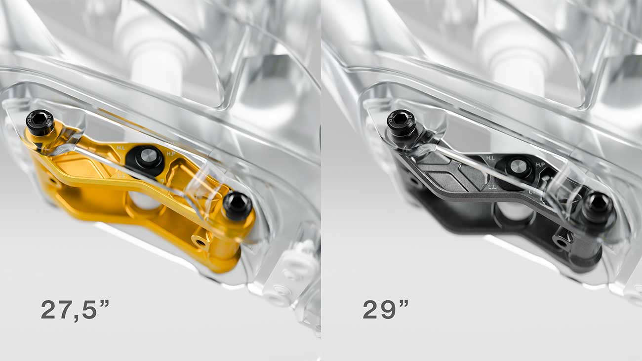

Bieleta para Muller o 29″. Tienes 3 versiones de es bieleta, diferenciadas por colores.
Geometría configurable como nunca antes en Orbea
¿Quieres ver la geometría completa de la nueva Orbea Rallon? Con todas las opciones de configuración es complicado plasmarla en una tabla, así que lo mejor es que la revises en su web, con las diferentes configuraciones.

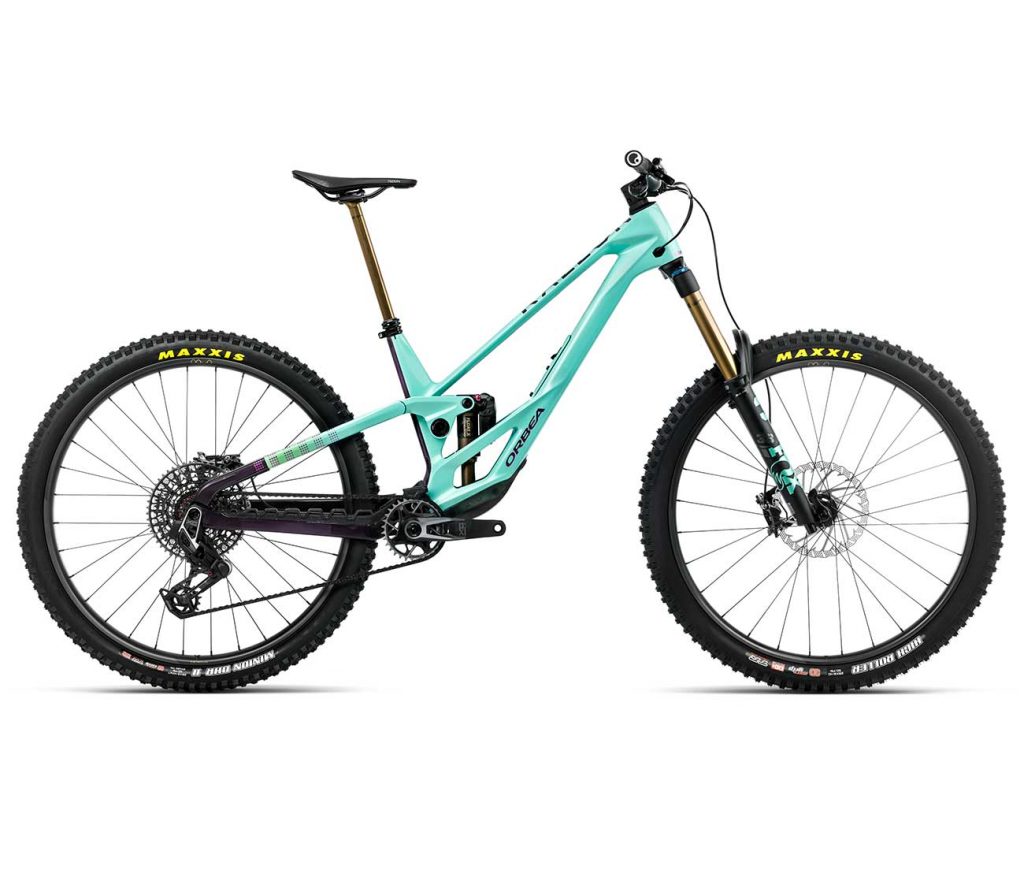

La nueva Rallon también se presenta en versión Enduro, compartiendo cuadro, cinemática y centro de gravedad con la versión DH, pero adaptada con un enfoque más polivalente:
  • Suspensión: 180 mm delante y 170 mm detrás
  • Suspensión optimizada para sistemas electrónicos (e-Shock), permitiendo máxima sensibilidad en bajadas y eficiencia automática en subidas a cargo de la electrónica
  • Tija telescópica de hasta 240 mm incluso en talla S gracias al diseño Steep ‘n’ Deep
  • Configuración mullet o full 29” mediante los ajustes en el GravityLink
Este enfoque hace que la Rallon Enduro sea una de las bicis más adaptables del mercado, capaz de brillar en bike parks, carreras de enduro, o rutas alpinas extremas.

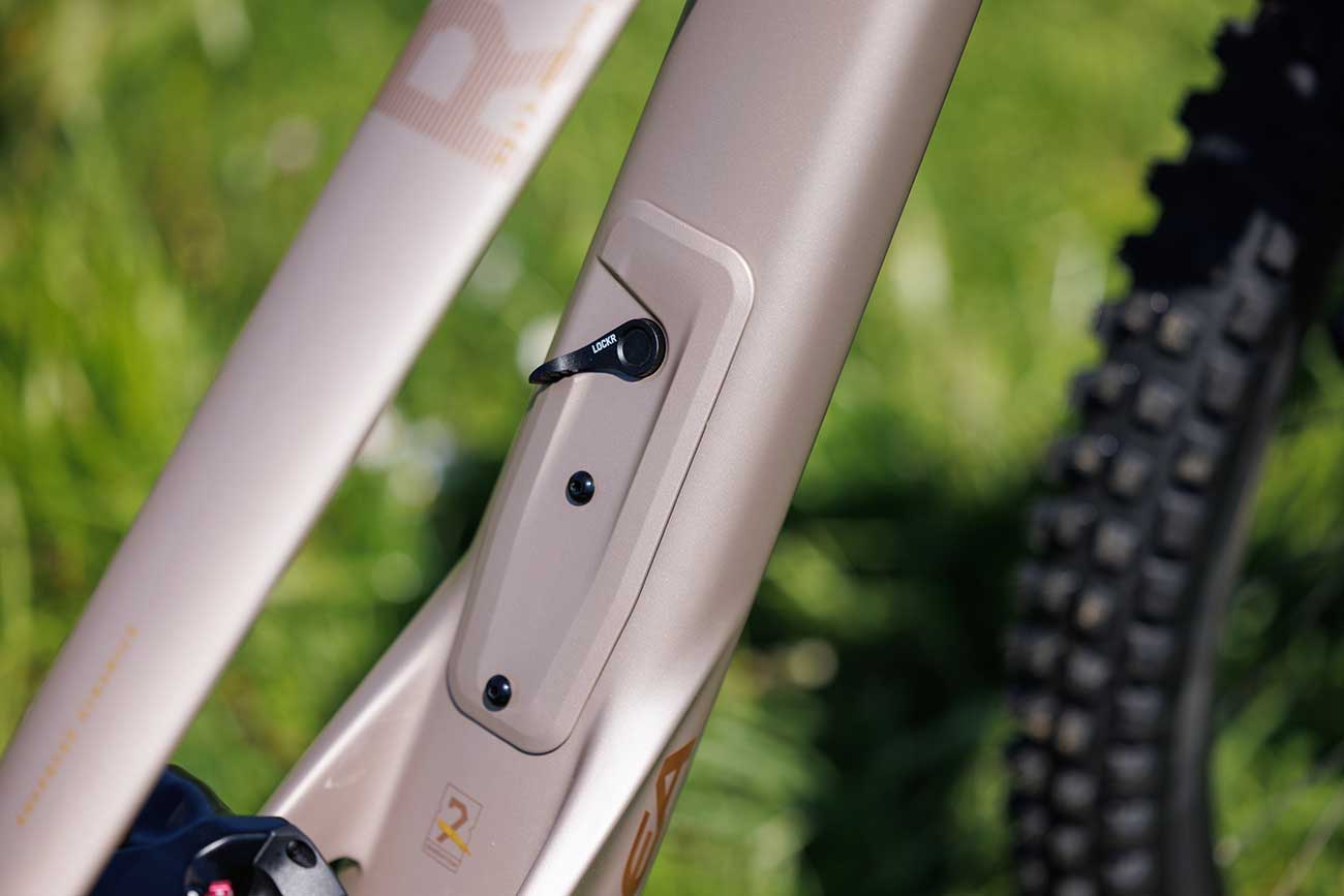

Todo ello se complementa con elementos propios de Orbea como el sistema de almacenamiento LOCKR, que permite llevar herramientas o comida, y la multiherramienta FLP integrada en el eje trasero y en el pivote.
