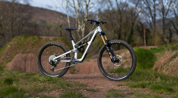

Todo empezó con un monstruo mecánico: el Frankenstein SuperMule, un prototipo modular que permitió ajustar literalmente todo: ángulos, trayectorias de eje, alturas, longitudes, posiciones del amortiguador, pivotes… Su aspecto era el de una pesadilla para cualquier mecánico, pero fue clave para poner a prueba las ideas más radicales y convertirlas en soluciones reales y competitivas.

El cambio más importante frente a su predecesora es la adopción de una suspensión de pivote elevado con polea. Este diseño crea una trayectoria de eje trasera hacia atrás, lo que mejora la capacidad del tren trasero para superar obstáculos sin perder velocidad, aumentando la tracción y la estabilidad en terrenos rotos o de alta velocidad.
La cinemática ha sido completamente rediseñada para reducir el pedal kickback al mínimo, mejorar la sensibilidad ante pequeños baches y ofrecer un comportamiento progresivo y controlado en todo el recorrido. El sistema genera un 130 % de anti-rise, que mantiene la bici estable al frenar, distribuyendo mejor el peso entre ambos ejes y evitando que la suspensión se bloquee en las curvas más brutas.
Además, el amortiguador trasero de 250 x 75 mm se puede ajustar en su punto de anclaje superior, permitiendo elegir entre una progresividad del 32,7 % (más lineal y absorbente) o del 37 % (más agresiva para grandes impactos).

Geometría Canyon Sender
Muchas opciones de configuración
La Sender CFR no busca solo estabilidad, sino un equilibrio entre confianza a alta velocidad y agilidad en zonas técnicas. Por eso Canyon ha optado por una configuración mullet en todas las tallas (29” delante, 27,5” detrás), manteniendo una trasera compacta con vainas de 438 mm.
Se ha alargado el reach en 8 mm y aumentado ligeramente la stack, lo que aporta más espacio y control. El ángulo de dirección es de 62,7° en la posición baja del pedalier y 63° en la alta, gracias a un flip chip que también permite ajustar la altura del eje de pedalier ±5 mm. El objetivo: ofrecer una bici predecible, pero rápida, estable pero juguetona.
