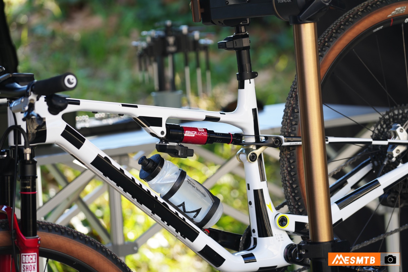

Bajo el tubo superior dos tornillos de anclaje que se están popularizando en las bicis de XCO y XCM al ser útiles para fijar repuestos. De hecho, la actual Lux Trail ya permite llevar una multiherramienta en esa misma posición con su propio sistema de fijación.

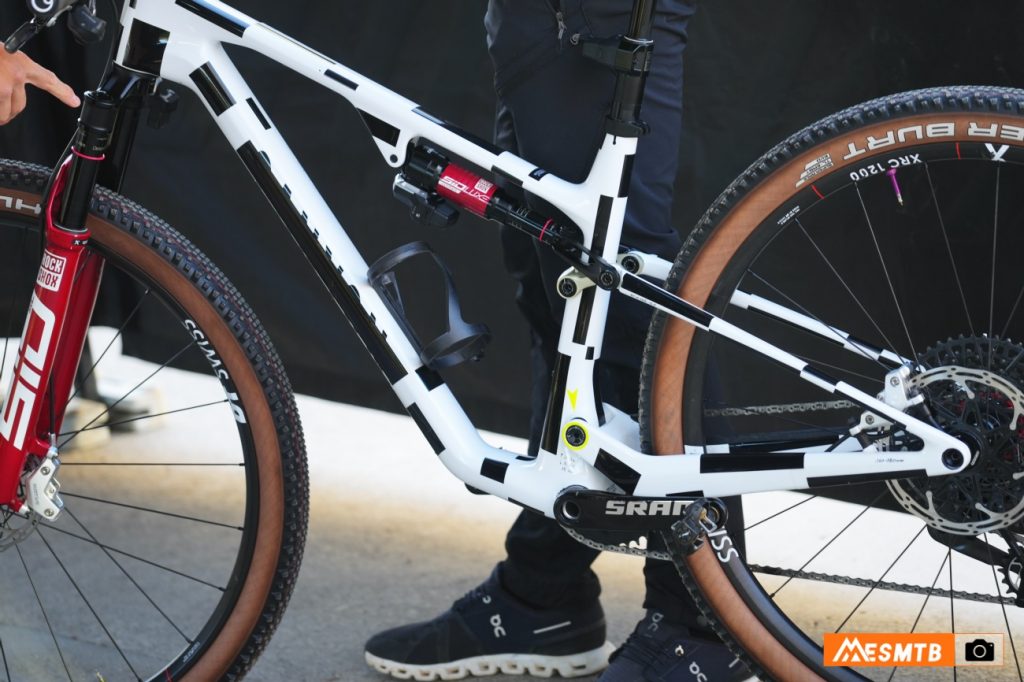

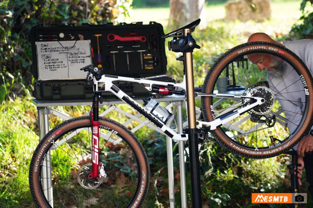

Así luce este prototipo de Canyon, con Álvaro poniéndolo a punto. Sus líneas se pueden entender como una fusión entre la actual Lux Trail y la Lux WC. Obviamente, todo apunta a los 120 mm de recorrido.

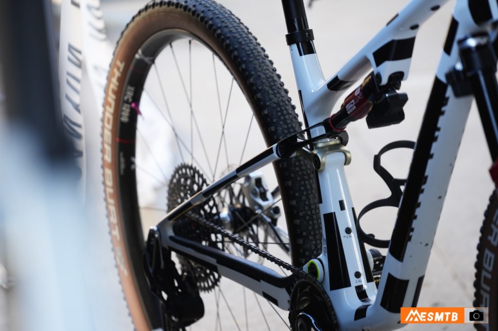

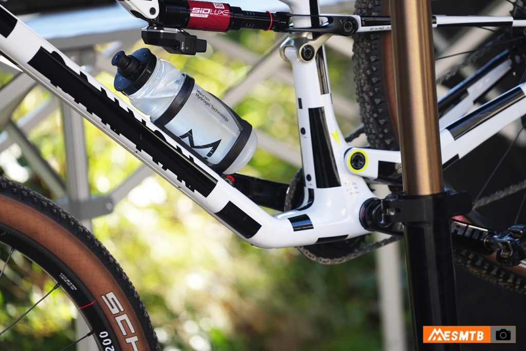

La parte más característica de la bicicleta está entorno al tubo de sillín. El tubo diagonal adopta la habitual curva para dar espacio a dos bidones, mientras que el propio tubo de sillín es completamente recto, con poca inclinación (ángulo de sillín más vertical que en los modelos actuales) y una curiosa forma en su tramo final que se ensancha para envolver la caja de pedalier

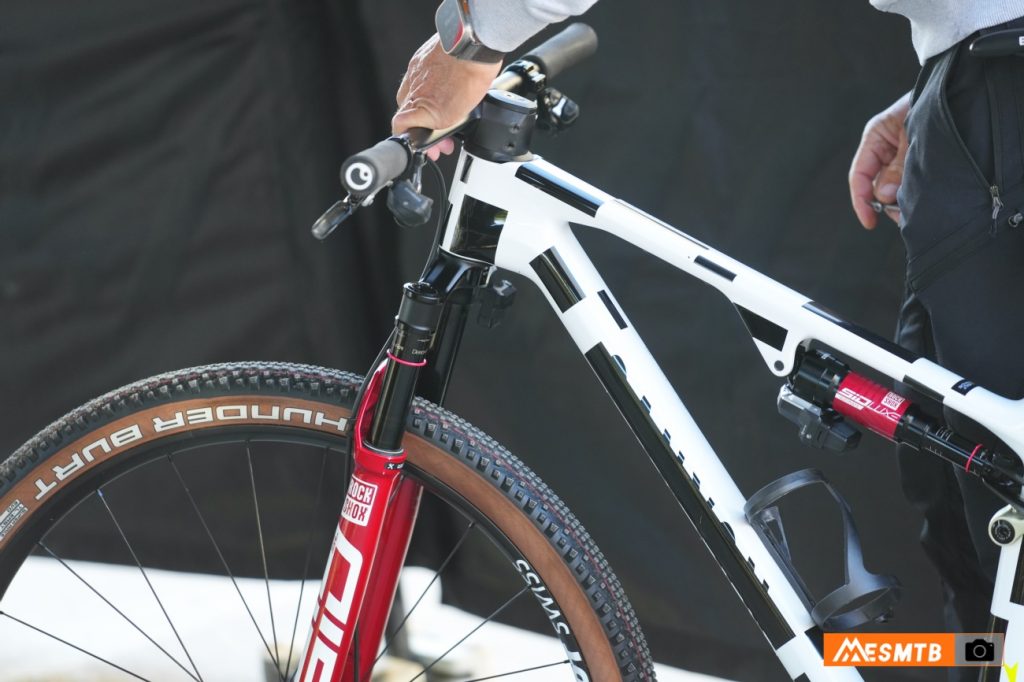

La parte frontal es de dimensiones más generosas que en la actual Lux WC. Atentos a lo corta de la potencia del manillar integrado, lo que podría hacer pensar en un mayor reach
Sigue siendo una monopivote

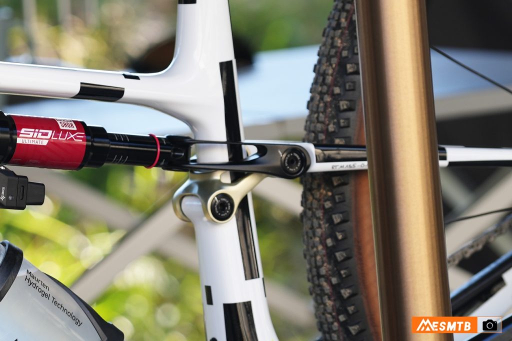

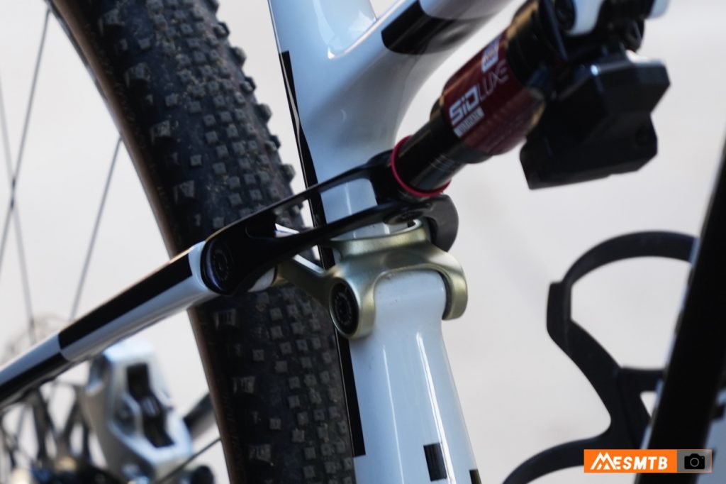

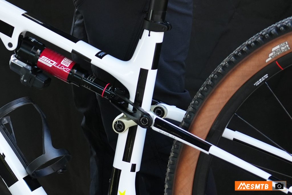

La bieleta y el extensor apurados al máximo. Ya no se regalan gramos. Y aquí se ve mejor como se ensancha el tubo de sillín a medida que se acerca a la caja de pedalier
Así luce la bieleta y el extensor
Otra vista
Y otra más

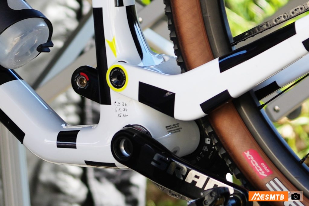

Ahí unos números bajo el punto de giro principal…

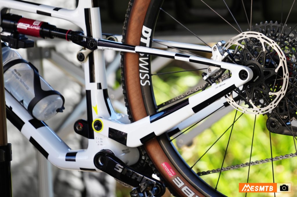

Disco trasero de 180 mm. Eso no es posible en todas las bicis de XCO actuales.
Estos números podrían estar asociados al tamaño del plato usado y a un sistema de ajuste del punto de pivote principal de la suspensión que permitirá escoger diferentes posiciones para optimizar la cinemática en función del tamaño del plato montado. Canyon tiene una patente al respecto que habla sobre ello. Si tomamos esa patente como la base de lo que se ve en la foto, en ella se da a entender un sistema de suspensión con 112 mm de recorrido trasero. El tamaño del plato es un elemento crítico en el rendimiento de la suspensión trasera mono pivote con el pedaleo y cuando se diseña una bicicleta se hace para optimizarla entorno a un desarrollo concreto. En el escenario del XCO y XCM actual, donde dependiendo de los recorridos podemos ver platos desde los 32 a los 38 dientes, esa idea de poder ajustar la cinemática al tamaño del plato cobra mucho sentido.
