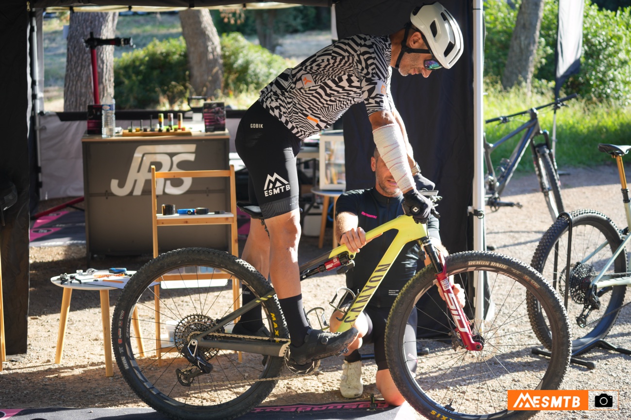

El concepto es simple y totalmente personalizado: cada participante reserva un horario, llega con su bici y se somete a una sesión completa de optimización de suspensiones. La frase más repetida en las primeras conversaciones lo resume todo: muchos no saben cómo ajustar correctamente su horquilla o su amortiguador, o llevan años rodando con los parámetros de fábrica. De nada sirve llevar las mejores suspensiones del mercado si su mantenimiento y ajuste no es el correcto. Ese es el primer punto a tener en cuenta antes de ir más allá en la mejora de las suspensiones de nuestra MTB.
James usa un método claro basado en observación, explicación y mucho tiempo de pruebas en el circuito. Su experiencia lo avala. Viene del mundo del trial, donde acumula una enorme experiencia con casi 10 años como piloto y técnico para marcas como Sherco, Scorpa y Gasgas. Pero su relación con la bici también es muy intensa. Ha sido mecánico personal de Victor Koretzky, logrando la plata en los JJOO de París 2024 como gran hito, además de títulos de campeón del mundo.

Aún con ello, uno de los puntos fuertes de su sesión es que comprende perfectamente las diferencias entre las necesidades de un biker profesional y de un aficionado. Su acompañamiento incluye desde mantenimiento básico de suspensiones hasta la revisión de la posición en el manillar o la ergonomía general.
James resume siempre el orden lógico de trabajo:
  1. Ajuste de la posición general y presiones de neumáticos.
  2. SAG.
  3. Rebote.
  4. Controles adicionales en suspensiones avanzadas como LSC, LSR, HSC o HSR.
Solo después de esto llega la verdadera novedad del día: el sistema Absorbent.

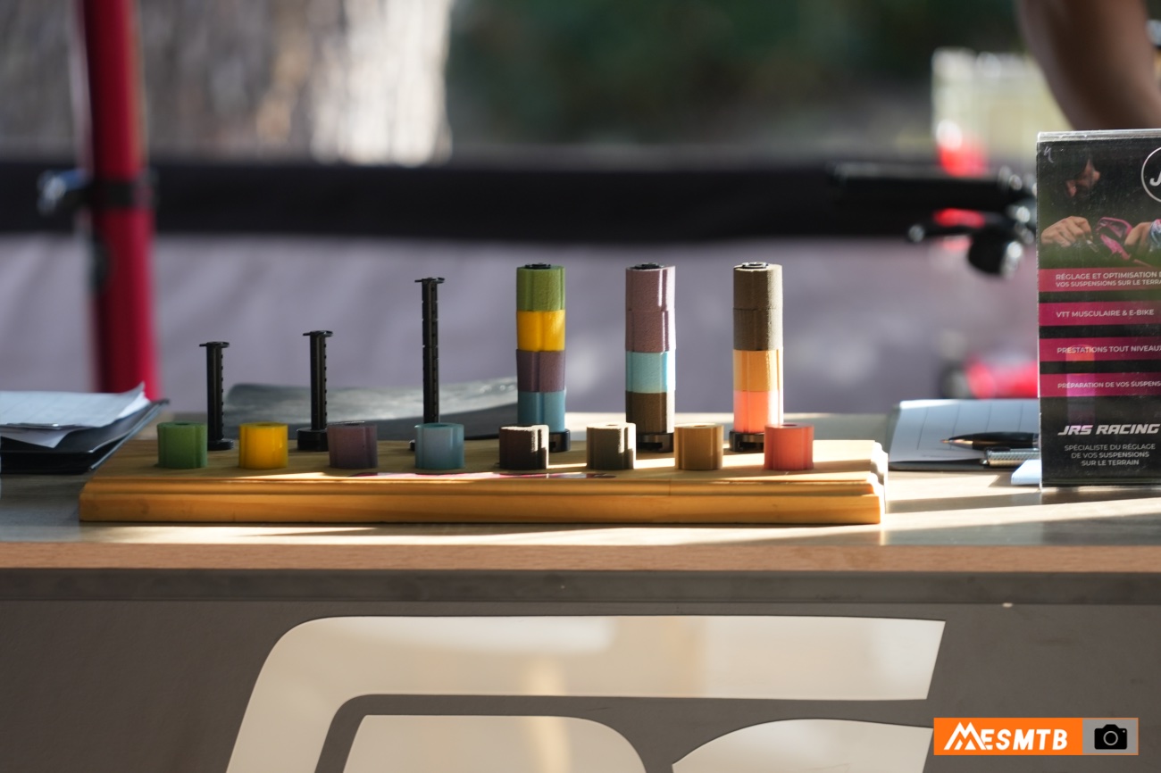

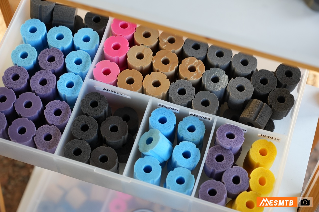

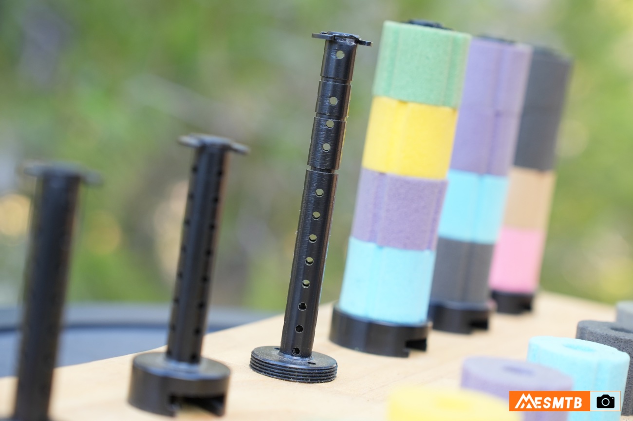

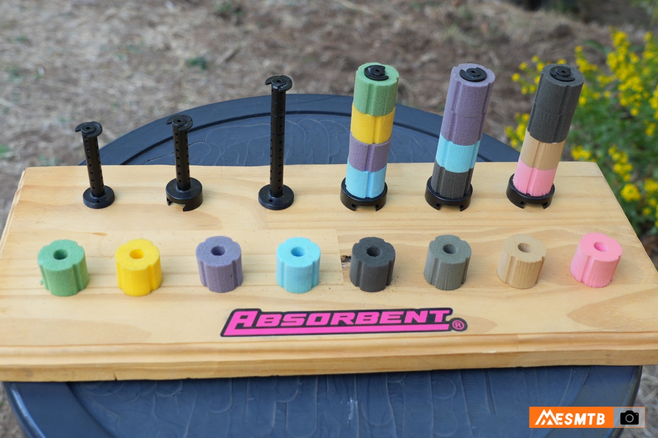

Absorbent es el producto que JRS Racing ha creado y que centró nuestro test. Es un sistema que sustituye los tokens rígidos de las cámaras de aire por una espuma elastómera de densidad variable. La estructura de estas piezas permite el paso del aire y proporciona un final de recorrido más progresivo y menos seco, sin alterar la sensación general de la suspensión.

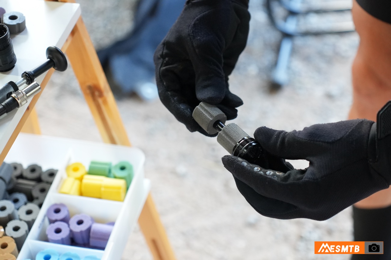

El montaje es muy sencillo: una pieza de soporte se fija al tapón de la cámara, se introduce la espuma con el nivel de dureza elegido y todo queda asegurado con un clip. La espuma no toca el pistón en ningún momento, evitando fricciones indeseadas que pueden acelerar su desgaste.

Muchas opciones de dureza que necesitas probar para escoger correctamente
¿Contraindicaciones o puntos negativos del sistema? Ninguno más allá de que la durabilidad de esos tokens de goma será menor que los de plástico, que pueden considerarse eternos.
A la hora de escoger la dureza las posibilidades son muy amplias. Hay todo tipo de durezas y se pueden combinar entre ellas, incluso puedes recortarlas para hacer un «tuning» aún más a medida.
