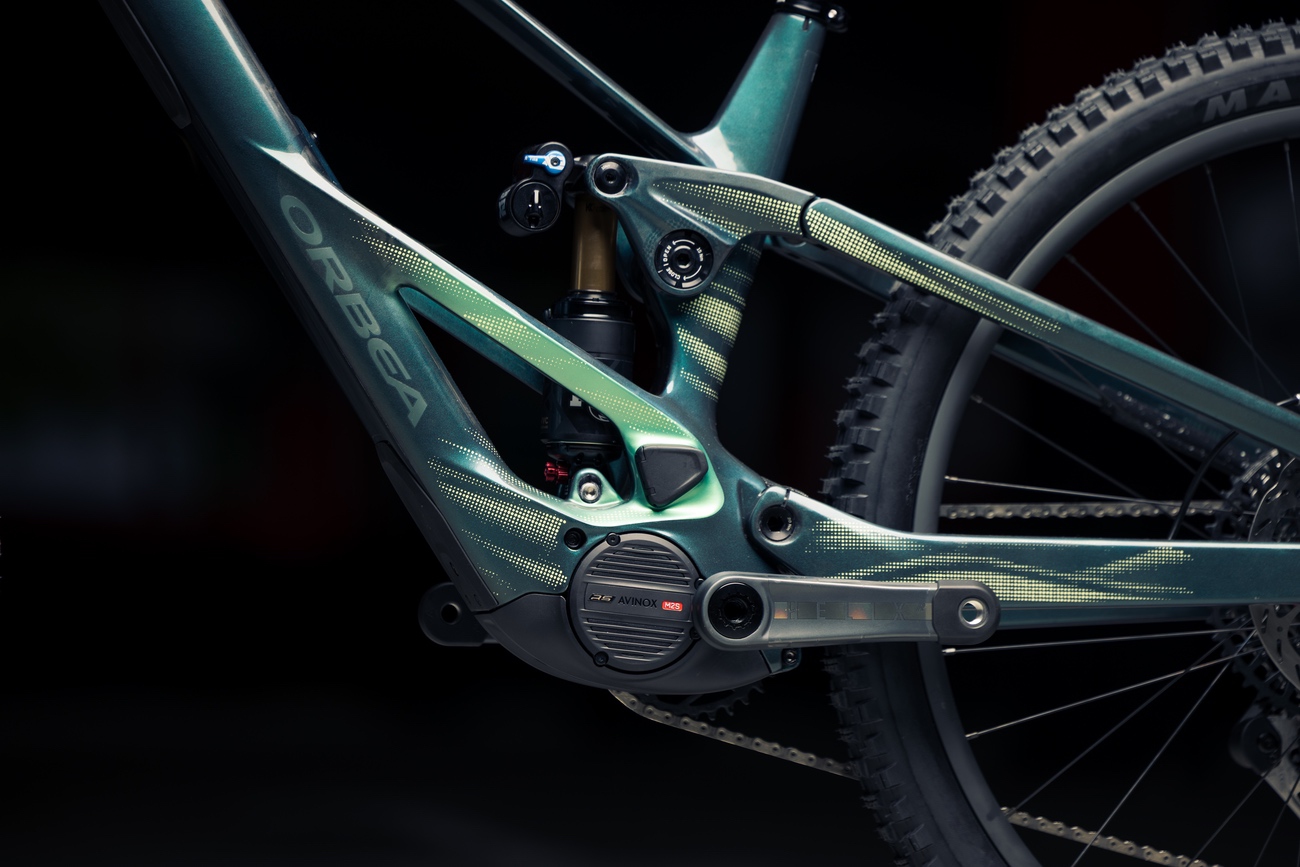

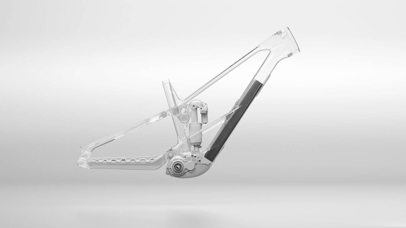

Centro de gravedad bajo y cinemática heredada de la Rallon
La posición del amortiguador y la bieleta responde a una prioridad clara: bajar la masa y ganar estabilidad
Uno de los puntos clave del nuevo cuadro está en la optimización de la zona del motor y de la suspensión para rebajar la posición del amortiguador, la bieleta superior y el tubo superior. Con ello, Orbea busca concentrar la masa en una zona más baja y centrada de la bicicleta, algo especialmente importante en una e-MTB full power, donde el peso del sistema eléctrico condiciona de forma directa la estabilidad, los cambios de dirección y la sensación de control a alta velocidad. Esta arquitectura también permite ganar espacio sobre el cuadro, facilitando una mayor libertad de movimientos en bajadas técnicas y en zonas donde el biker necesita desplazar el cuerpo con rapidez. Además, al situar los elementos clave de la suspensión en una posición más baja, la Wild LT busca ofrecer una respuesta más asentada y predecible cuando el terreno se vuelve rápido, roto o muy inclinado.
Posición del amortiguador y bieleta más baja

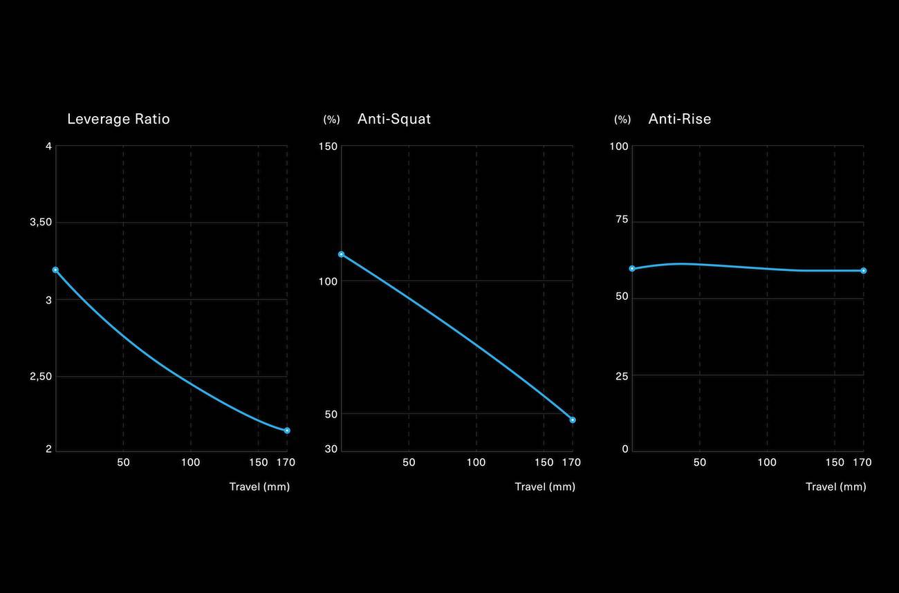

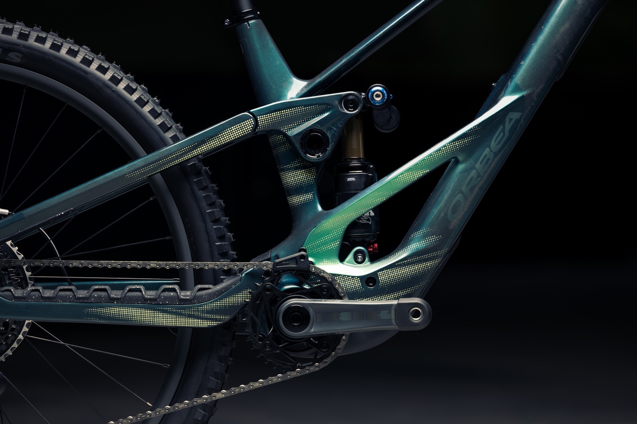

La Wild LT utiliza una suspensión activa con 170 mm de recorrido trasero
En la parte trasera, la nueva Wild LT emplea una cinemática activa inspirada en la Orbea Rallon. El recorrido trasero es de 170 mm y se combina con una curva de progresividad optimizada para trabajar en terrenos muy irregulares, mantener tracción y ofrecer una respuesta predecible cuando se encadenan impactos fuertes. Orbea también destaca el trabajo realizado para reducir el pedal kickback, un aspecto importante en una e-MTB de largo recorrido porque influye en la estabilidad de la pedalada y en la capacidad de la suspensión para seguir funcionando de forma limpia en zonas rotas.
170 mm de recorrido

Motor Avinox y configuración RS de Orbea
La Wild LT estrena una integración propia de Orbea sobre la base del sistema Avinox
La mayoría de versiones de la Wild LT 2027 emplean el motor Avinox M2S, aunque en las versiones Hydro H20 aparece el motor Avinox M2. Más allá del motor en sí, Orbea centra buena parte del carácter de la bicicleta en su configuración RS, un ajuste propio que busca una asistencia más reactiva, más directa y más útil en subidas técnicas. La idea no es solo que el motor empuje mucho, sino que lo haga en el momento exacto y con una respuesta fácil de dosificar. En una e-MTB de largo recorrido, esa precisión resulta clave para aprovechar la potencia sin perder tracción, especialmente en arranques en pendiente, escalones o zonas donde cada golpe de pedal debe tener una respuesta inmediata. Orbea busca que la Wild LT mantenga un tacto natural pese a disponer de una asistencia muy elevada, evitando una entrega brusca que pueda comprometer el control en terreno técnico.
Motor Avinox M2S
La configuración RS busca una respuesta inmediata en arranques y pasos técnicos a baja velocidad
Según la información de Orbea, la configuración RS hace que el motor sea más sensible tanto a la fuerza aplicada sobre los pedales como a la rotación de las bielas. Esto permite que la asistencia llegue de forma más inmediata cuando se necesita arrancar en pendiente, superar escalones o mantener tracción en una subida lenta. En cifras, la Wild LT puede alcanzar hasta 130 Nm de par, o 150 Nm con Superboost, pero la clave está en cómo se entrega esa asistencia. Esa rapidez de reacción permite dosificar mejor la potencia en situaciones donde un exceso de empuje podría hacer perder adherencia o descolocar la bicicleta. Orbea busca así que el motor trabaje de forma más conectada al pedaleo, con una respuesta potente pero controlable incluso cuando el terreno obliga a avanzar a muy baja velocidad.

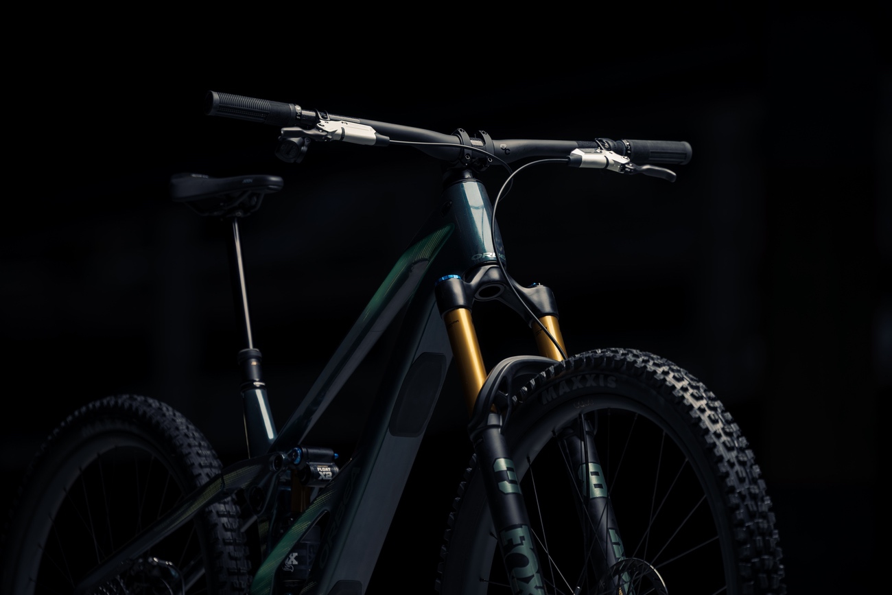

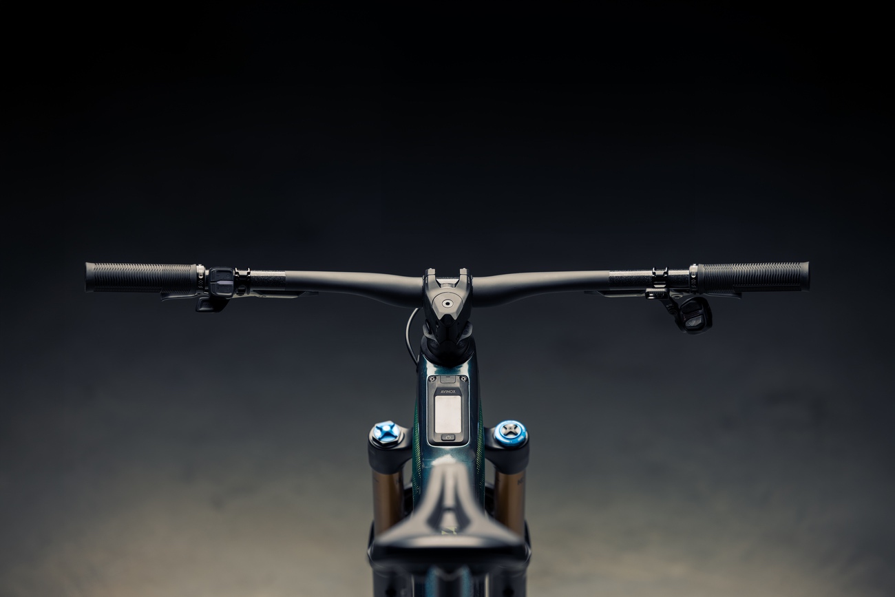

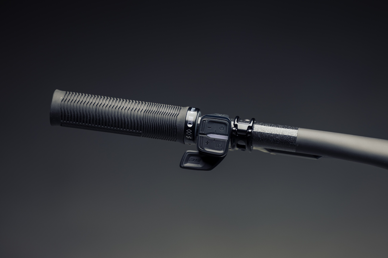

La Wild LT integra el control del motor, la tija electrónica y el amortiguador FOX eNeo opcional
El ecosistema RS de Orbea va más allá del motor. En las versiones superiores, el mando Orbea System Controller with eDropper Remote permite gestionar desde el manillar la tija telescópica electrónica OC Mountain Control MC10 y, como opción, el amortiguador FOX eNeo. La ventaja de esta integración es que estos componentes se alimentan desde la batería principal de la bicicleta, evitando tener que cargar por separado elementos electrónicos independientes. Además, esta solución reduce la cantidad de mandos y baterías externas en una bicicleta que ya concentra buena parte de su rendimiento en la gestión electrónica del sistema. El resultado es un puesto de mando más limpio y una integración más coherente entre asistencia, suspensión y posición del ciclista sobre la bicicleta.

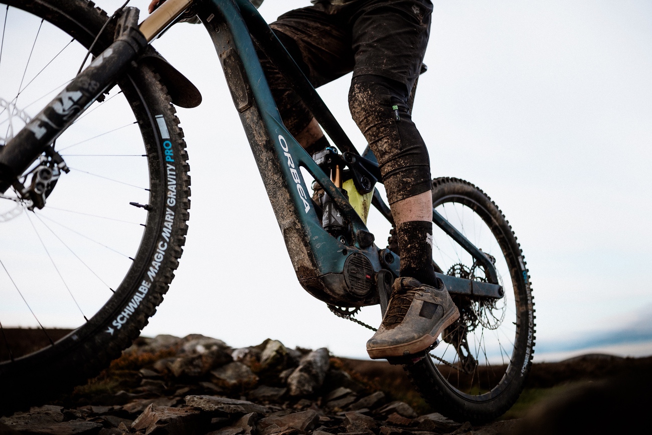

Orbea también ha incorporado herramientas integradas, rodamientos sellados y protección Second Skin
La Wild LT incorpora soluciones pensadas para el uso real en montaña, como Fully Loaded Pivot, un sistema que integra herramientas esenciales fijadas mediante imanes. También se mencionan rodamientos completamente sellados para mejorar la protección frente a la suciedad y la protección Second Skin para cuidar las zonas más expuestas del cuadro. En una e-MTB de este enfoque, estos detalles son relevantes porque la bicicleta está pensada para un uso intenso y con mucha exposición a barro, piedras, golpes y mantenimiento frecuente. Son elementos menos visibles que el motor o la suspensión, pero importantes para una bicicleta destinada a rutas largas y terrenos técnicos, donde una avería o un daño en el cuadro puede condicionar toda la salida. Orbea refuerza así la idea de una plataforma preparada para un uso exigente, no solo desde el punto de vista del rendimiento, sino también desde la fiabilidad y la facilidad de uso en el día a día.
RS Ecosystem

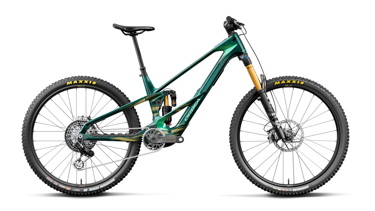

Carbono OMR y aluminio Hydro con el mismo concepto de conducción
La gama se divide entre cuadros OMR de carbono y Hydro de aluminio
Orbea ofrece la nueva Wild LT en dos plataformas de cuadro: OMR Carbon y Hydro de aluminio. La marca afirma que la versión de aluminio se ha desarrollado para mantener el mismo nivel de prestaciones y calidad de conducción que la de carbono, utilizando procesos de fabricación avanzados y buscando reproducir la rigidez optimizada del cuadro OMR. Esto permite que la Wild LT no quede limitada a montajes de gama alta, sino que tenga una entrada más amplia sin renunciar al enfoque técnico del modelo.
Wild LT M Team RS

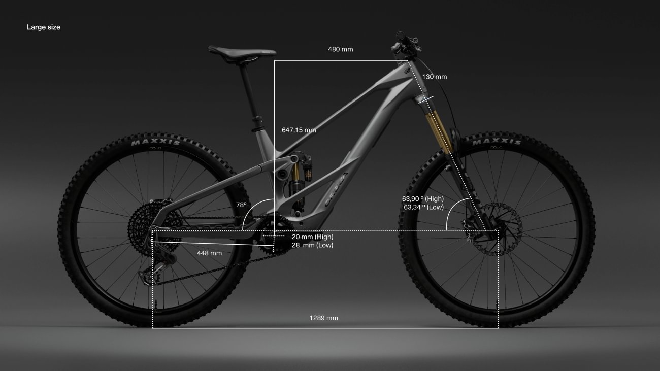

La geometría se puede ajustar entre dos posiciones con cambios en dirección, sillín y altura de pedalier
La nueva Wild LT cuenta con geometría ajustable en posición High y Low. En la posición High, el ángulo de dirección es de 63,90º y el ángulo de sillín de 78,00º. En la posición Low, el ángulo de dirección pasa a 63,34º y el ángulo de sillín a 77,50º. La caída de pedalier cambia de 20 mm a 28 mm, mientras que la altura de pedalier pasa de 360,5 mm a 352,5 mm. Es una geometría claramente orientada a la estabilidad, con una dirección muy lanzada y una posición de pedaleo vertical para compensar el recorrido y el enfoque de la bicicleta.
Geometría de la Orbea Wild LT
Especificaciones técnicas
Medida S High/Low M High/Low L High/Low XL High/Low
Ángulo dirección 63,90º / 63,34º 63,90º / 63,34º 63,90º / 63,34º 63,90º / 63,34º
Ángulo sillín 78,00º / 77,50º 78,00º / 77,50º 78,00º / 77,50º 78,00º / 77,50º
Reach 436,25 / 430 mm 461,25 / 455 mm 486,25 / 480 mm 511,25 / 505 mm
Stack 624,5 / 628,71 mm 633,48 / 637,93 mm 642,46 / 647,15 mm 651,44 / 656,37 mm
Vainas 448 mm 448 mm 448 mm 448 mm
Distancia entre ejes 1.229 / 1.230 mm 1.256 / 1.257 mm 1.288 / 1.289 mm 1.317 / 1.318 mm
Martin Maes probando la Orbea Wild LT
Talla Altura recomendada Vainas Reach High Reach Low
S 150-175 cm 448 mm 436,25 mm 430 mm
M 160-185 cm 448 mm 461,25 mm 455 mm
L 170-195 cm 448 mm 486,25 mm 480 mm
XL 180-205 cm 448 mm 511,25 mm 505 mm

Cinemática de la suspensión

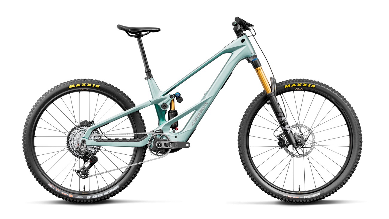

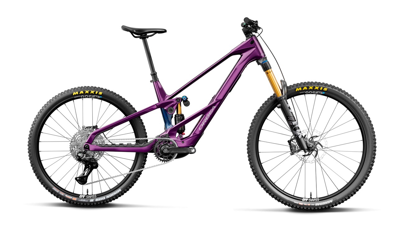

Orbea ha convertido la Wild LT en una plataforma completa, no en un único modelo de gama alta
La nueva Wild LT 2027 no es solo una bicicleta tope de gama con motor potente y mucho recorrido. Orbea ha construido una familia completa alrededor de la misma idea, con cuadros de carbono y aluminio, dos configuraciones de rueda, distintos niveles de transmisión y suspensión, y precios que van desde 5.599 € hasta 13.499 €. Esto permite que el concepto Wild LT llegue a perfiles muy diferentes, desde quien busca una e-MTB full power de aluminio con buen equipamiento hasta quien quiere el montaje más avanzado con electrónica integrada, tija remota, ruedas Oquo y componentes de gama alta.
Wild LT M LTD RS
La clave de esta nueva generación está en cómo combina asistencia, geometría y suspensión
El punto diferencial de la Wild LT no está en una cifra aislada. Está en la combinación de un centro de gravedad bajo, una suspensión activa de 170 mm, una geometría muy lanzada, el ajuste RS del motor y una gama que permite escoger entre más autonomía o menor peso, entre 29” o mullet, y entre carbono o aluminio. En un segmento cada vez más competitivo, Orbea apuesta por una e-MTB full power donde el rendimiento no se mide solo por el empuje del motor, sino por la capacidad de convertir esa asistencia en tracción, estabilidad y control real sobre el terreno.
