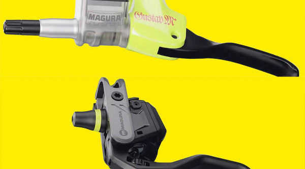

MCi, Magura Cockpit Integration. Así se llaman los nuevos frenos de Magura, los primeros frenos hidráulicos de la historia del MTB en integrarse completamente con el manillar. No se ven cables o latiguillos por el exterior. Las ventajas son varias, aunque la principal, sin duda, es la estética. También hace que la bicicleta sea más aerodinámica (menos elementos «cortando» el aire al rodar) y da una mayor protección a los componentes hidráulicos de los frenos.
[SIMG]74965[/SIMG]
El depósito queda oculto en el manillar
El corazón de los frenos Magura MCi es un cilindro que queda oculto en el manillar, justo en la zona del interior donde se ubican lo puños. Para ello se necesita un manillar especial con unos agujeros para poder instalar el sistema que activa el depósito desde la maneta de forma mecánica y también lograr que el latiguillo circule por dentro del manillar y se adentre en el cuadro a través de la potencia.
[FOTOSG]74966,74967[/FOTOSG] [FOTOSG]74968,74969[/FOTOSG]
Las dimensiones del depósito de aceite son las mismas que tiene un freno de la serie Magura MT. Ello significa que tiene la misma estabilidad de funcionamiento y fuerza de frenado que los Magura MT que ya conocemos.
Un aspecto importante del nuevo diseño era lograr un mantenimiento sencillo de los componentes. Por ello todas las unidades son fácilmente desmontables y el depósito se puede separar del resto del sistema sin perder aceite. El purgado también se anuncia como una maniobra sencilla y rápida.
