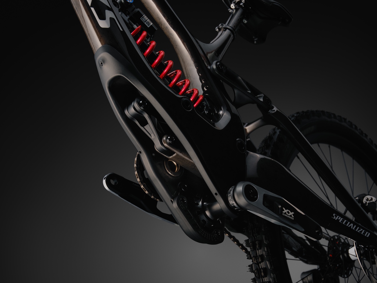

HighGear: transmisión elevada para liberar la suspensión
El sistema HighGear elimina la influencia de la transmisión en la suspensión
Uno de los elementos más innovadores de la Demo 11 es el sistema HighGear, desarrollado junto a SRAM. Este sistema sitúa la transmisión en una posición más elevada y utiliza un eje intermedio para desacoplar completamente las fuerzas de la cadena del funcionamiento de la suspensión.
Este diseño permite aumentar la altura libre al suelo en 30 mm respecto a la Demo anterior, lo que se traduce en más margen para afrontar obstáculos y líneas más agresivas. Al mismo tiempo, la suspensión trasera puede trabajar sin interferencias, manteniéndose completamente activa incluso bajo pedaleo o impactos continuos.
1. Caja de cambios HighGear
2. Enlace OBB
3. Construcción en carbono FACT 11m
Una solución que reduce el retroceso del pedal y mejora la absorción de impactos
Al mantener constante la longitud de la cadena en la parte trasera, el sistema elimina prácticamente el pedal kickback y permite que la suspensión trabaje de forma completamente libre, sin interferencias de la transmisión en ningún punto del recorrido. Esto se traduce en una respuesta mucho más limpia y eficiente cuando el terreno se complica, ya que la rueda trasera puede moverse con total libertad para copiar el terreno. El beneficio es especialmente evidente en impactos de borde cuadrado y zonas muy rotas, donde la bicicleta es capaz de absorber los golpes sin transmitir fuerzas indeseadas al conjunto ni desestabilizar al rider, manteniendo mejor la tracción, la compostura y, sobre todo, la velocidad.
Transmisión HighGear. Altura libre +30mm respecto al modelo Demo anterior

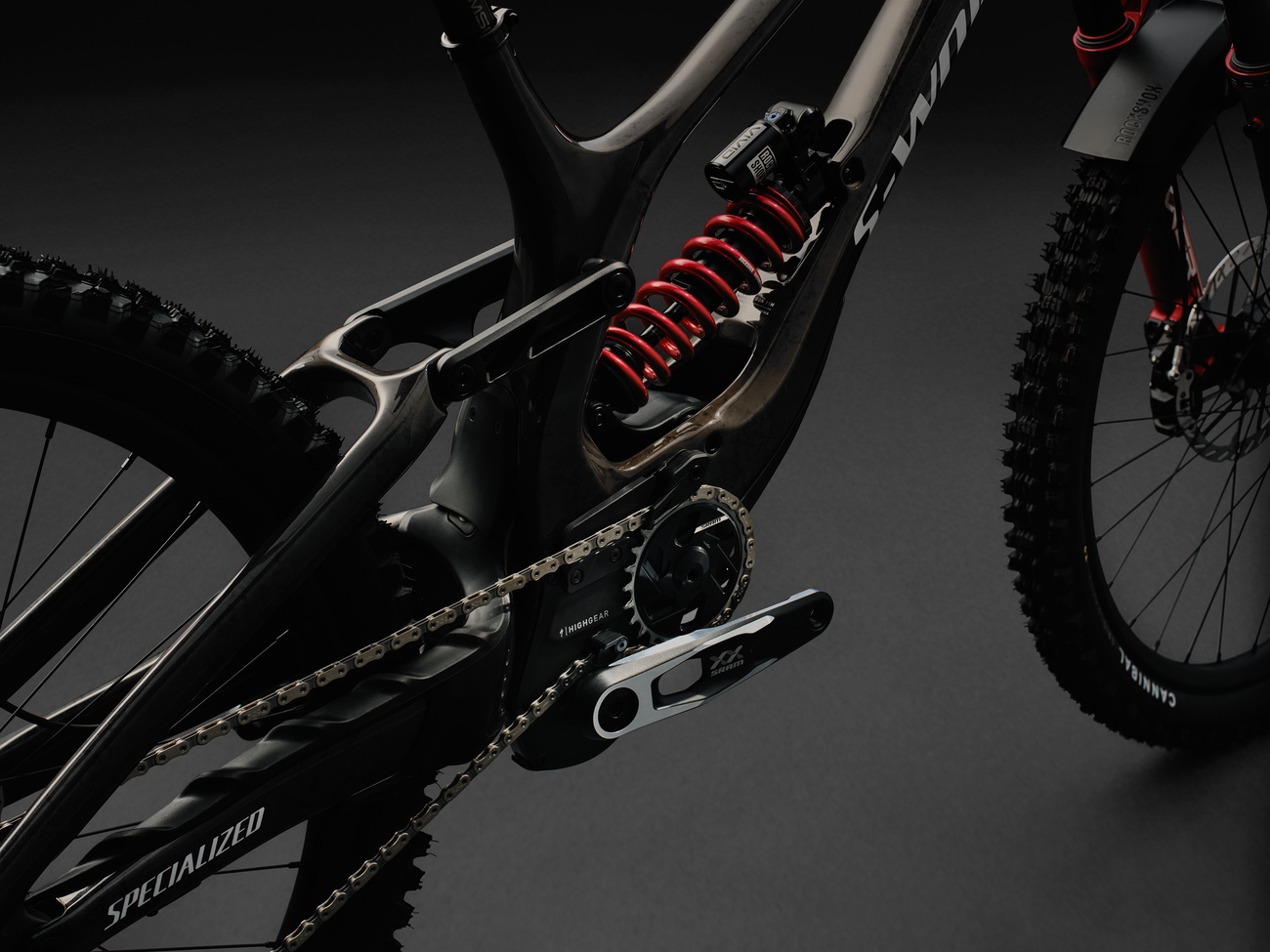

Sistema OBB: independencia total en la puesta a punto
El sistema OBB permite ajustar cada parámetro de la suspensión de forma independiente
El segundo gran pilar del comportamiento de la Demo 11 es el sistema de suspensión OBB (Over Bottom Bracket), que introduce un nivel de independencia poco habitual en el diseño de suspensiones de DH. Gracias a este sistema, los ingenieros pueden ajustar de forma separada el recorrido del eje, la curva de palanca y el comportamiento bajo frenada.
Esto se traduce en una bicicleta que mantiene la suspensión activa incluso en situaciones de frenada intensa, algo clave en los circuitos modernos. El resultado es un mayor control, una reducción de la fatiga del rider y una capacidad superior para mantener la velocidad en zonas técnicas.
S-Works Demo 11

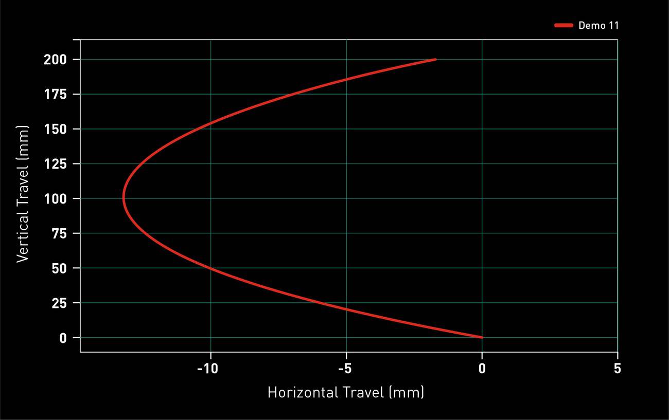

Cinemática optimizada para velocidad real
Una curva de palanca progresiva del 24% para una respuesta constante
La Demo 11 utiliza una curva de palanca progresiva del 24%, diseñada para ofrecer una respuesta predecible a lo largo de todo el recorrido. Esto permite absorber grandes impactos sin perder soporte en la parte media del recorrido, manteniendo la bicicleta estable tanto en secciones rápidas como en zonas más técnicas.
El camino del eje ha sido optimizado para ofrecer un movimiento hacia atrás en la primera parte del recorrido, lo que ayuda a superar obstáculos sin perder velocidad, seguido de una transición controlada hacia adelante que mantiene la estabilidad general de la bicicleta.
Relación de palanca Demo 11
Estabilidad en condiciones extremas
El cuadro se autoalinea bajo carga para mantener la trayectoria en todo momento
Uno de los aspectos más avanzados del diseño es su comportamiento autoalineante. El sistema OBB acciona el amortiguador mediante una fuerza de tracción en lugar de compresión, lo que favorece que la rueda trasera se mantenga alineada incluso bajo grandes cargas.
Este efecto es especialmente relevante en zonas muy rápidas y rotas, donde la estabilidad lateral es clave. Al mantener la rueda en línea, la bicicleta reduce las correcciones necesarias y permite al rider conservar energía y velocidad durante todo el descenso.
Camino del eje equilibrado Demo 11

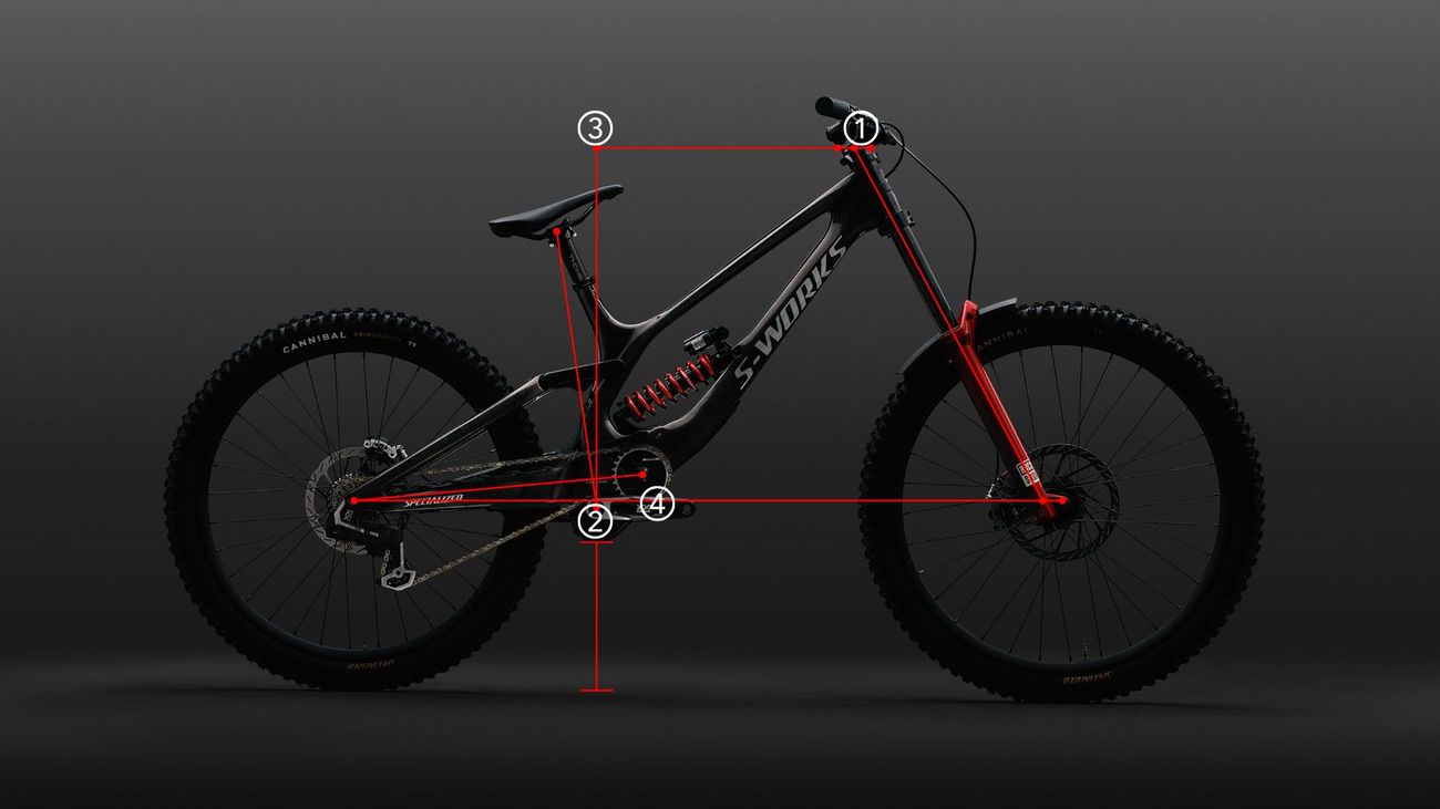

Geometría ajustable desarrollada en competición
Una geometría afinada junto al Specialized Gravity Team
La geometría de la Demo 11 ha sido desarrollada directamente en competición, con el Specialized Gravity Team, para asegurar que cada parámetro contribuya al comportamiento global de la bicicleta.
El reach puede ajustarse en 6 mm, permitiendo modificar el centro delantero para adaptarse a las condiciones del circuito o a las preferencias del rider sin comprometer la estabilidad. Además, los centros traseros específicos por talla aseguran un comportamiento equilibrado en todas las versiones del cuadro.
1. Centro delantero ajustable ±6 mm por tamaño de cuadro
2. Pedalier ajustable 7mm
3. Centros traseros específicos por tamaño (S3, S4, S5)
4. Altura libre +30mm
Geometría S-Works Demo 11
