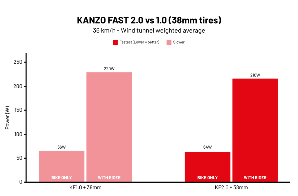

La propia marca ha cuantificado la penalización aerodinámica que supone aumentar el ancho de las cubiertas. En sus pruebas, realizadas con las mismas ruedas Forza Skiron y neumáticos Vittoria, una cubierta de 38 mm necesitó 6 W menos para vencer la resistencia aerodinámica que otra de 55 mm.
Es una diferencia apreciable, pero no ofrece por sí sola una respuesta sobre cuál de las dos opciones es más rápida. En un terreno irregular, la menor resistencia a la rodadura, el aumento de tracción y la posibilidad de mantener mejor la velocidad con el neumático de 55 mm pueden compensar ampliamente esos 6 W. La configuración óptima dependerá, por tanto, de las características de cada recorrido.
Comparativa aerodinámica

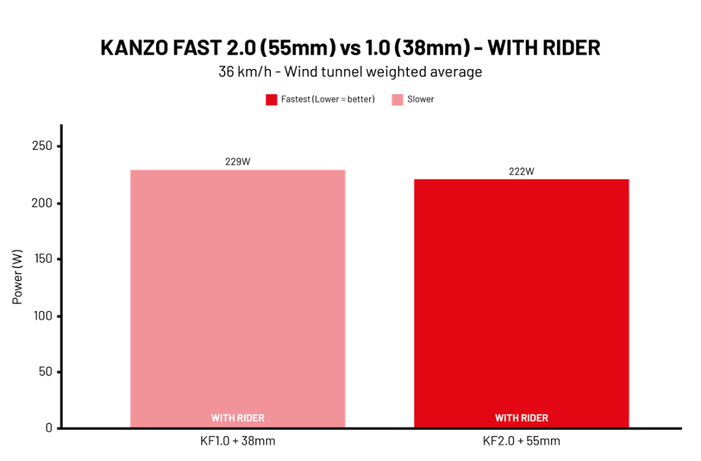

Hasta 13 W más rápida con ciclista
Con el mismo montaje de ruedas y neumáticos, la Kanzo Fast 2.0 obtuvo una ventaja de 13 W frente a su predecesora en las pruebas con ciclista
Ridley ha comparado la Kanzo Fast 2.0 con la primera generación utilizando las mismas ruedas y neumáticos Vittoria Terreno Dry de 38 mm. En las pruebas realizadas únicamente con la bicicleta, el nuevo modelo registró una mejora aerodinámica de 2 W.
La diferencia aumentó hasta los 13 W cuando la prueba se realizó con bicicleta y ciclista. Esa distancia entre ambos resultados refleja hasta qué punto la interacción entre la posición del corredor y las formas del cuadro puede alterar el rendimiento aerodinámico real.
Las mediciones se llevaron a cabo en el Aero Performance Lab de Ridley a una velocidad del aire de 36 km/h. Para las pruebas con ciclista se calculó la media ponderada en un rango de guiñada de 24°, desde -12 hasta 12°. En las pruebas realizadas únicamente con la bicicleta se amplió ese intervalo hasta los 36°, desde -18 hasta 18°. En todos los casos se utilizaron bidones en los dos portabidones.

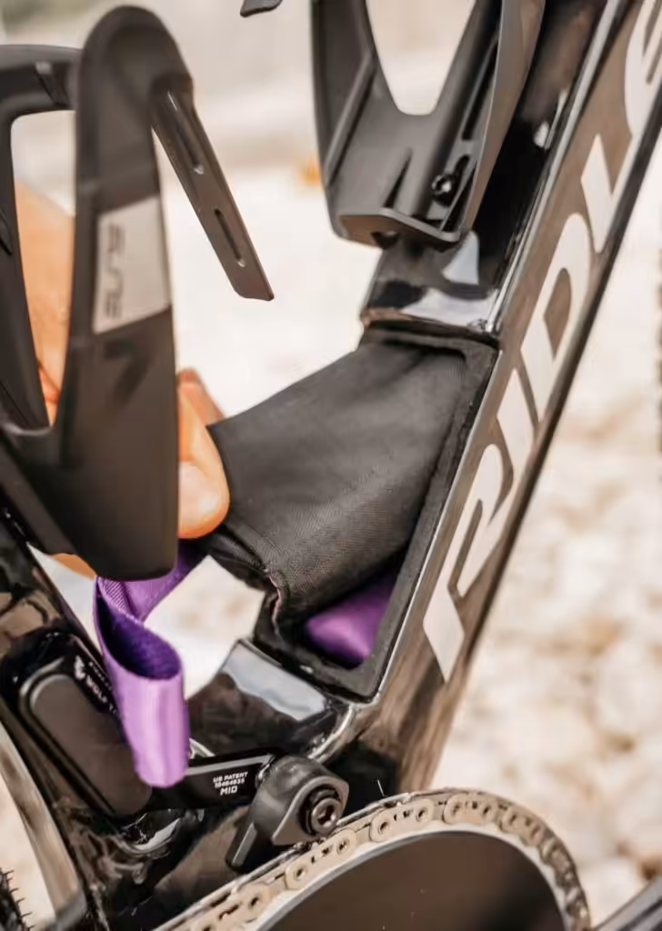

Almacenamiento integrado dentro del tubo diagonal
Una tapa situada en el tubo diagonal permite llevar herramientas, una cámara o una bombona de CO₂ dentro del cuadro
La Kanzo Fast 2.0 incorpora un compartimento de almacenamiento en el tubo diagonal. Está pensado para transportar herramientas, una cámara de repuesto o una bombona de CO₂ sin recurrir a una bolsa de sillín que pueda perjudicar la integración aerodinámica.
Ridley incluye dos bolsas acolchadas para organizar el contenido y evitar que las herramientas se muevan o golpeen el interior del cuadro. La apertura se integra de forma discreta en el tubo diagonal para no romper las líneas exteriores de la bicicleta.
