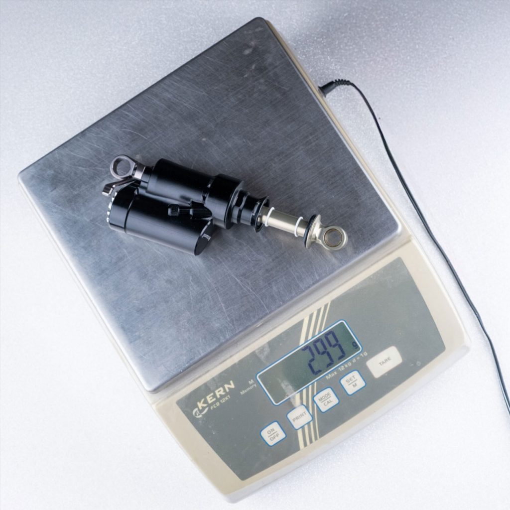

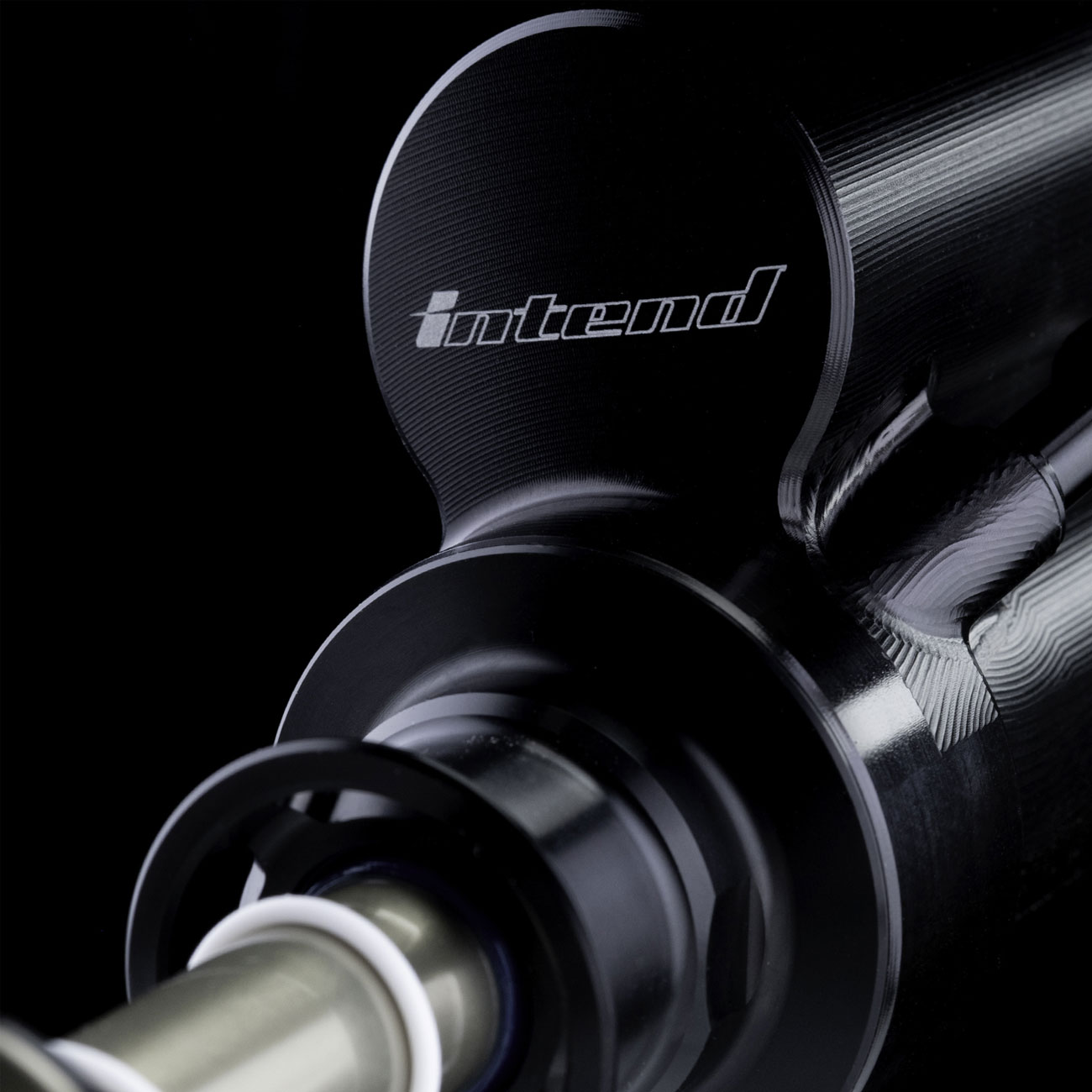

El Hover Monocoque Light introduce un cuerpo monocasco con un recubrimiento de polímero antifricción que promete un funcionamiento más suave y duradero. Su construcción está realizada íntegramente en aluminio 7075, con un peso final de 299 g, una cifra que lo sitúa apenas unos gramos por encima de los modelos ultraligeros de la competencia, pero con un plus de rendimiento en descensos.
Cada unidad se diseña, ensambla y ajusta a mano en Friburgo (Alemania), lo que refuerza el carácter artesanal y exclusivo que caracteriza a Intend.

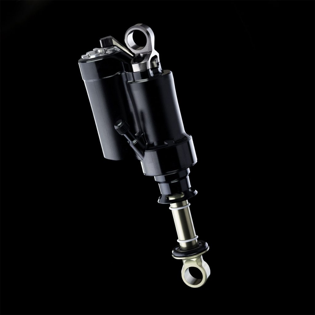

Entre sus novedades más llamativas está el sistema Autoflate dimple, que equilibra automáticamente la cámara negativa de aire para optimizar la sensibilidad inicial sin necesidad de ajustes manuales.

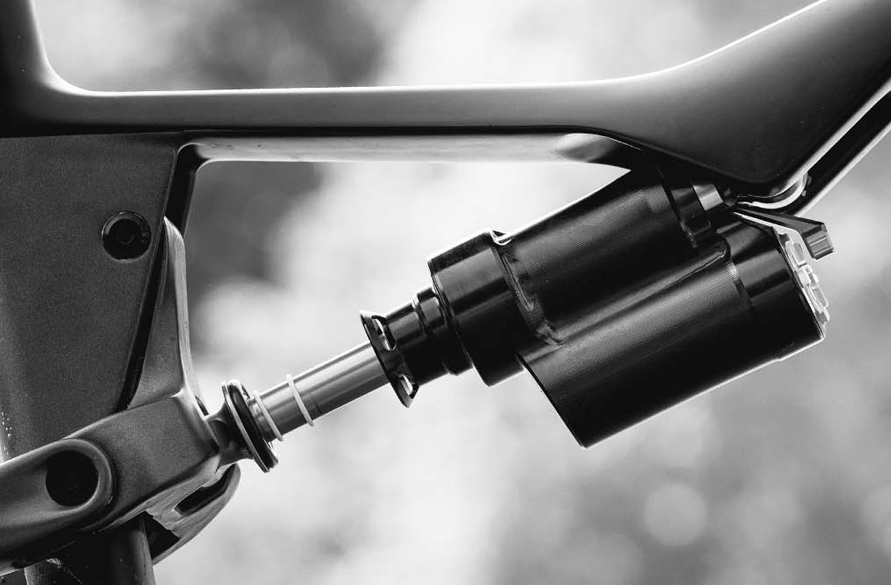

Además, estrena el IBS Mount, que permite una conversión sencilla entre anclaje metric y trunnion, lo que facilita su compatibilidad con distintos cuadros.

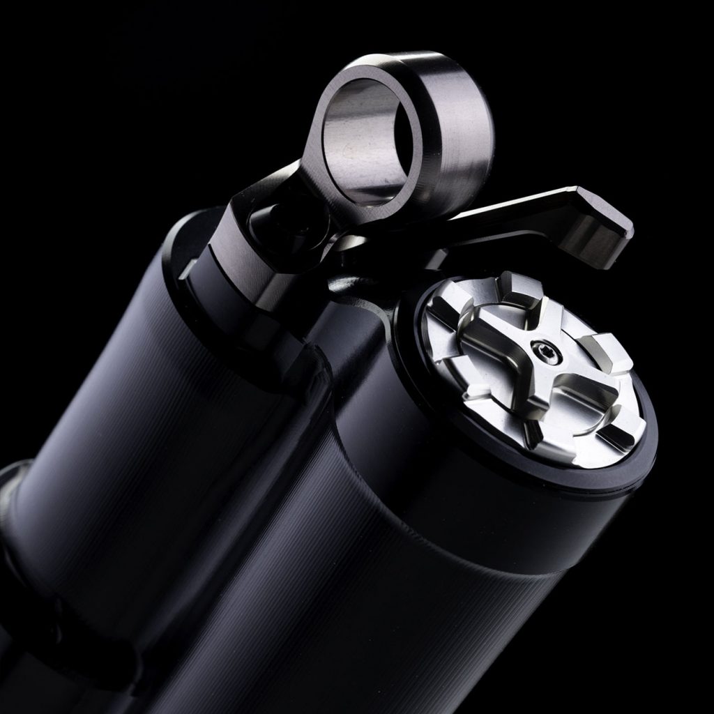

El Hover Monocoque Light cuenta con un mando de tres posiciones, siguiendo la línea habitual de lo que se ofrece en los amortiguadores para bicis de XC. Los modos son:
  • Downhill: máximo rendimiento en bajadas técnicas.
  • Gravel: pensado para subidas técnicas y pistas rápidas, sin pérdida de tracción.
  • Road: bloqueo total, con una sensación cercana a la de una bici de carretera en pistas rodadoras.
Eso sí, no cuenta con mando remoto para el manillar y para cambiar de modo debes acudir al dial integrado en el propio cuerpo del amortiguador.
