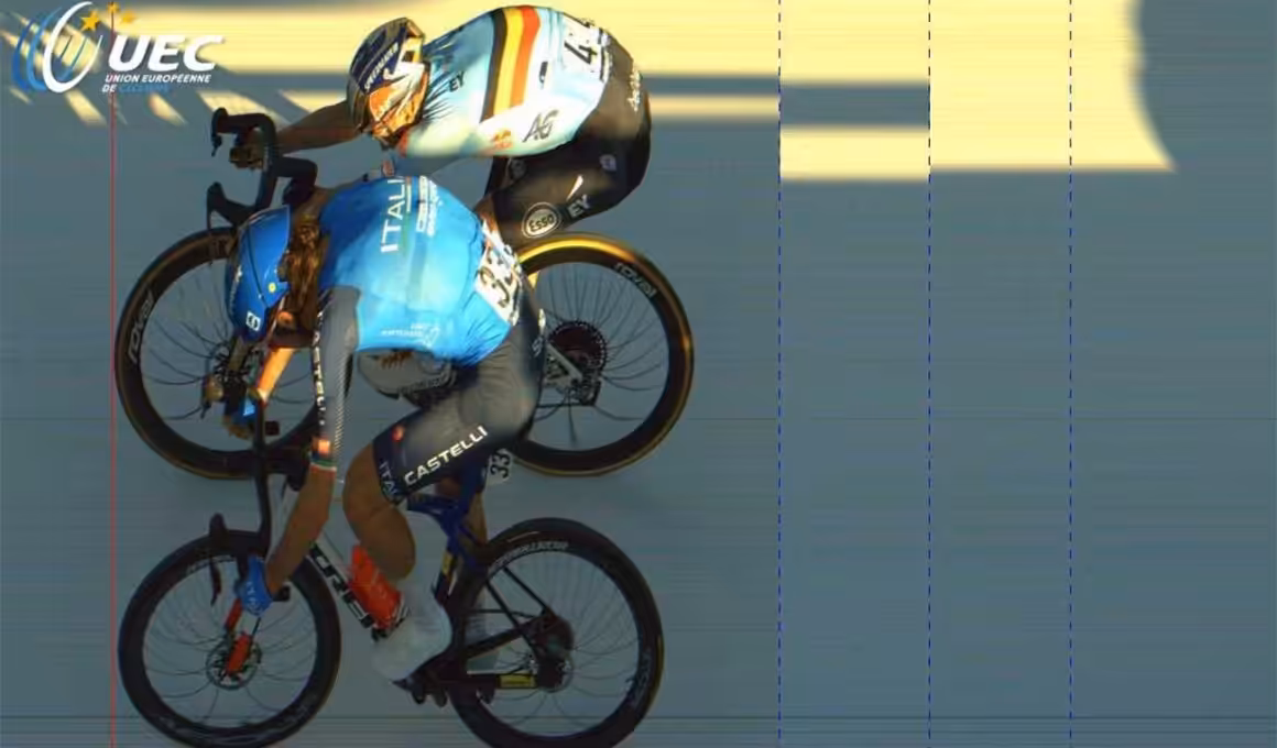

¿Puede la foto-finish distinguir 0,0002 segundos?
A 13.000 registros por segundo, ese margen ocupa aproximadamente 2,6 columnas de la imagen original
La UEC ha explicado que el sistema utilizado en el Europeo, una EtherLynx Vision PRO X, registró la línea de llegada 13.000 veces por segundo. No funciona como una cámara convencional que fotografía toda la escena. Captura repetidamente una estrecha línea y coloca esos registros uno junto a otro. Por eso, el eje horizontal de la imagen representa tiempo y puede mostrar ruedas o bicicletas aparentemente deformadas. La federación también señala que empleó dos sistemas independientes para comprobar el resultado.
Con esa frecuencia, entre dos registros consecutivos transcurren aproximadamente 0,0000769 segundos, unos 77 microsegundos. Dividir los 0,0002 segundos del desenlace entre ese intervalo da unas 2,6 columnas de registro. Es un margen pequeño, pero superior al intervalo entre capturas. Además, la documentación de FinishLynx contempla lecturas hasta la diezmilésima de segundo, 0,0001 segundos, y distingue expresamente entre los decimales mostrados y la precisión del registro. La tecnología disponible permite, por tanto, distinguir diferencias inferiores a una milésima.
Ahora bien, frecuencia de captura y exactitud total no son equivalentes. El cálculo de las 2,6 columnas explica la resolución temporal disponible, pero no certifica por sí solo toda la medición. También intervienen la nitidez del borde del neumático, la exposición, la lectura de la imagen y la alineación del sistema. No sería riguroso afirmar que la cámara es incapaz de resolver esta llegada; tampoco bastaría citar sus registros por segundo para demostrar cada aspecto de su instalación.
La pregunta de Ciccone: ¿se está midiendo exactamente donde corresponde?
Una cámara puede registrar con mucha precisión y aun así necesitar una alineación correcta con el plano reglamentario de llegada
El reglamento UCI define la llegada en el instante en que el neumático delantero alcanza el plano vertical que nace del borde inicial de la línea de meta, el primero que encuentra el corredor. Ese es el punto al que debe corresponder la medición. La propia documentación de la cámara incluye un procedimiento para alinear el sistema con la línea, ajustar su orientación y comprobar la nivelación. La colocación forma parte del trabajo necesario para obtener un resultado correcto.
Aquí se sitúa la petición de Ciccone: «Estoy pidiendo la foto-finish que corresponda exactamente a la verdadera línea de meta». Con diferencias de unos pocos milímetros, es razonable querer entender cómo se verificó esa correspondencia. Especialmente relevante sería que el plano registrado estuviese inclinado respecto a la meta y midiese puntos distintos según la posición lateral de cada corredor. Eso describe una posible fuente de error, no una irregularidad demostrada en este Europeo.
Los dos registros independientes aportan una comprobación adicional. Pero observar dos imágenes con una separación visual diferente tampoco permite concluir, por sí solo, que una sea incorrecta: hay que conocer sus escalas temporales y cómo se han presentado. La comparación debe hacerse sobre los registros originales y sus referencias, no midiendo píxeles en capturas difundidas en redes.
