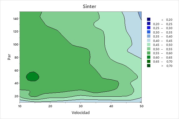

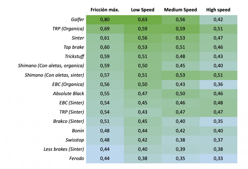

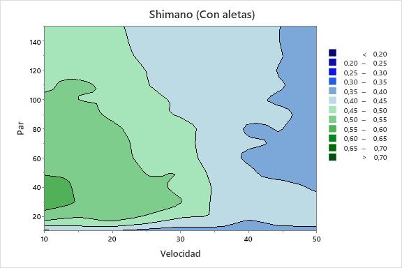

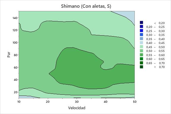

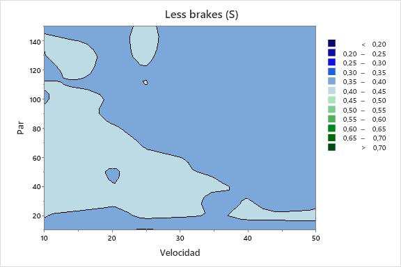

¿Cuál es la mejor pastilla de freno para MTB? Es una de las preguntas más repetidas entre riders, y también una de las más difíciles de responder sin datos reales. Para intentar dar una respuesta objetiva, hemos llevado al laboratorio algunas de las pastillas más populares del mercado y las hemos sometido a un test en banco de pruebas, analizando su coeficiente de fricción en diferentes condiciones de uso. El resultado no solo permite comparar su rendimiento de forma directa, sino que también desmonta muchos de los mitos más extendidos sobre pastillas orgánicas y sinterizadas.
Test pastillas de freno MTB
Resultados test de rendimiento (coeficiente de fricción)
A mayor coeficiente más potencia de frenado
El coeficiente de fricción es el valor que indica la capacidad de una pastilla de freno para generar fuerza de frenado al entrar en contacto con el disco. En términos simples, mide cuánto “agarre” tiene la pastilla sobre la superficie del disco: cuanto mayor es este coeficiente, mayor es la potencia de frenado que puede desarrollar. Es un dato clave para comparar el rendimiento entre diferentes compuestos, ya que permite evaluar de forma objetiva cómo responde cada pastilla en distintas condiciones de uso, independientemente de sensaciones subjetivas como el tacto o la modulabilidad.
A mayor valor, mejor
