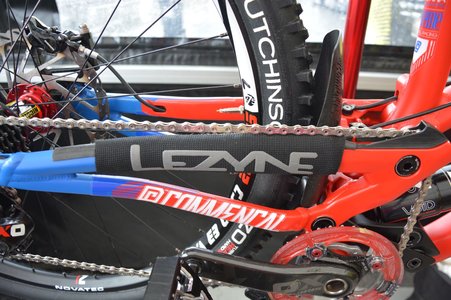

Si algo llama la atención es el guiado de cadena que sigue la transmisión. Todo funciona alrededor del concepto High Pivot Point.

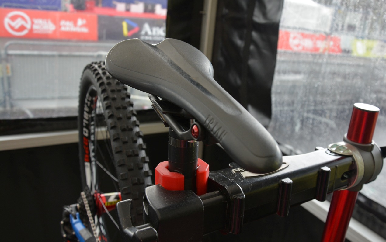

Montan el curioso sillín Trian, que incluye una amortiguación propia y opciones de personalización total.

El tirante sobre el que circula la cadena queda protegido para evitar el posible golpeteo de la misma.
