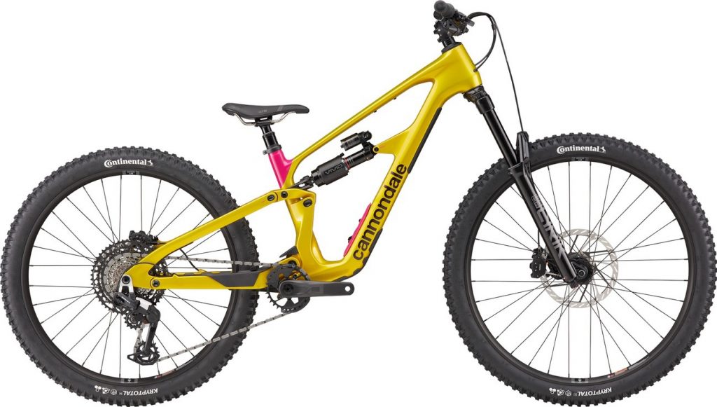

Cannondale amplía su gama de MTB con la llegada de la nueva Bad Habit, un modelo completamente nuevo que se posiciona por encima de las conocidas Habit y Habit LT, dando el salto a un uso claramente más agresivo. Con 155 mm de recorrido trasero, horquilla de 160 mm y configuración mullet, se sitúa en ese punto intermedio entre trail largo, all mountain y enduro, aunque todo apunta a que su terreno natural será este último.
No es una bici conceptual, y puede parecer una apuesta arriesgada en un mundo en el que todo lo relacionado con el gravity a nivel de usuario parece ir ligado al motor eléctrico. La Bad Habit ya ha demostrado su potencial en competición, siendo utilizada por Ella Conolly para lograr el título de la Copa del Mundo de Enduro 2025.
Cannondale Bad Habit
Nuevo cuadro de carbono y enfoque más “convencional”
Cannondale apuesta por estándares universales y abandona soluciones propietarias

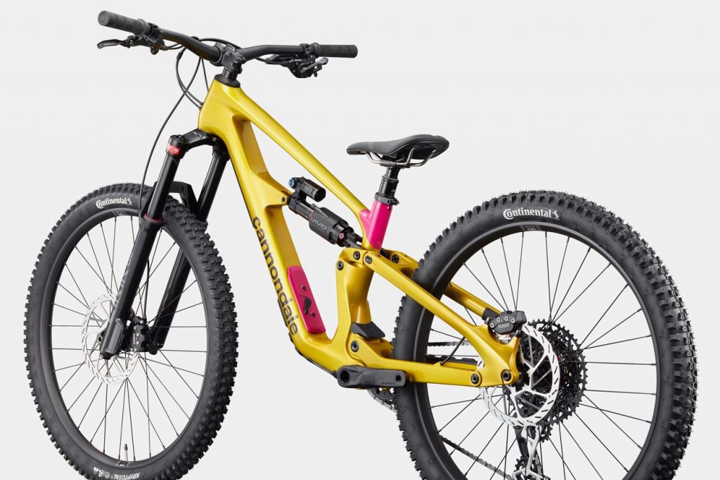

La Bad Habit estrena un cuadro completamente nuevo fabricado íntegramente en carbono, con triángulo delantero y trasero también en este material. Uno de los cambios más relevantes es el giro hacia estándares más universales, dejando atrás algunas soluciones propias de la marca.
Entre sus características clave encontramos eje trasero Boost 12×148 mm, interfaz UDH, pedalier roscado de 73 mm y una línea de cadena de 55 mm. Todo ello facilita el mantenimiento y mejora la compatibilidad de componentes, algo que claramente busca simplificar la experiencia de uso.

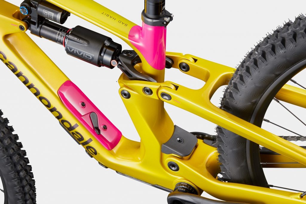

Además, el cuadro incluye guiado interno de cables, protecciones moldeadas en vainas y tubo diagonal, y el sistema Stashport, un compartimento interno en el cuadro con bolsas específicas para herramientas.

Cannondale mantiene su filosofía Proportional Response, basada en adaptar tanto la geometría como la cinemática de la suspensión a cada talla. El sistema utiliza un esquema de suspensión tipo Horst-Link, pero con ajustes específicos según el tamaño del cuadro.
El objetivo es claro: ofrecer el mismo tacto de suspensión y comportamiento dinámico independientemente de la talla, algo especialmente relevante en un segmento donde las diferencias de peso y centro de gravedad influyen mucho en el rendimiento.

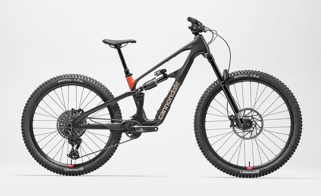

La nueva Bad Habit se ofrece en formato cuadro y en dos montajes completos:
Bad Habit Frameset
  • Precio: 3.499 €
  • Amortiguador: RockShox Vivid Ultimate (210×55 mm)
  • Peso declarado: 3.370 g sin amortiguador
Bad Habit 1
  • Precio: 7.999 €
  • Horquilla: RockShox Lyrik Ultimate 160 mm
  • Transmisión: SRAM XO/GX AXS T-Type
  • Frenos: TRP EVO Pro (220/200 mm)
  • Ruedas: Reserve 30|HD AL + bujes DT Swiss 350
  • Peso declarado: 15,6 kg
Bad Habit 2
  • Precio: 4.999 €
  • Horquilla: RockShox Lyrik Select+ 160 mm
  • Amortiguador: RockShox Vivid Select+
  • Transmisión: SRAM Eagle 90 T-Type mecánico
  • Frenos: SRAM Maven Stealth
  • Ruedas: WTB ST i30 + bujes Formula/Zipp
