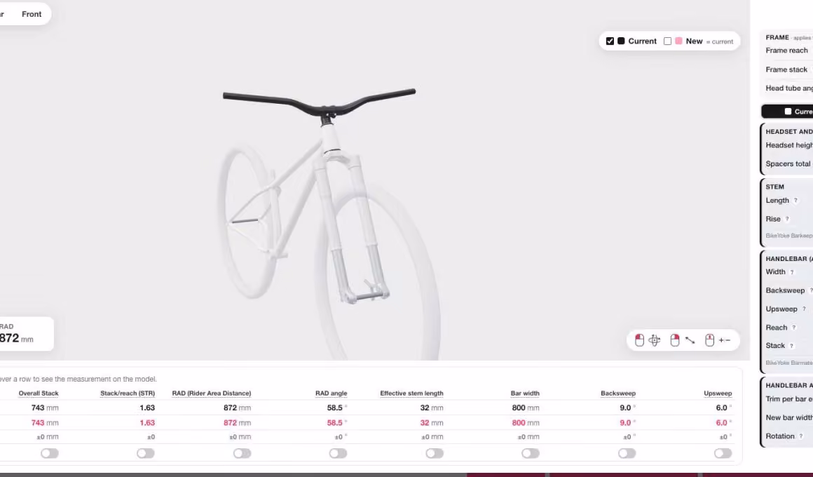

Cambiar el manillar, montar otra potencia o mover los espaciadores de la dirección puede modificar la posición sobre la bici de una forma menos evidente de lo que parece. BikeYoke ha presentado su Cockpit Calculator, una herramienta interactiva que representa en 3D cómo se combinan la geometría y los componentes del puesto de conducción, y cómo afectan a la ubicación de las manos. Una forma de poner cifras e imagen a unos ajustes que muchas veces se resuelven probando diferentes montajes.
La posición de las manos depende de más que la longitud de la potencia
Cada ajuste modifica la posición final de las manos
La propuesta parte de introducir las medidas de la bici y de los componentes que forman su puesto de conducción. El ángulo de dirección, las dimensiones de la potencia, la altura del manillar, su curvatura hacia atrás y los espaciadores forman parte de las variables que intervienen en el cálculo. A partir de esa configuración, el modelo tridimensional permite observar qué sucede al modificar cada parámetro y cuánto se desplaza la posición de las manos en milímetros, tanto en altura como en distancia horizontal.
Su utilidad está en mostrar la relación entre todos esos elementos. Dos potencias con la misma longitud nominal pueden situar el manillar en posiciones diferentes según su diseño y el ángulo de dirección de la bici. Del mismo modo, cambiar a un manillar más alto o con mayor curvatura hacia atrás afecta al punto de apoyo de las manos, aunque se mantengan la potencia y los espaciadores. La representación permite entender esos cambios de forma visual y comparar configuraciones antes de comprar o montar componentes.

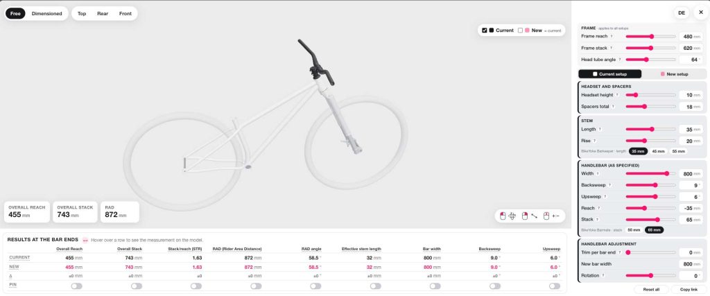

Una de las aplicaciones más interesantes aparece al sustituir el cuadro. Después de encontrar una posición cómoda con una bici, trasladarla a otra puede exigir algo más que conservar el mismo manillar y la misma potencia. Si cambia la geometría, también cambia el resultado del conjunto. El calculador permite explorar qué combinación de componentes y espaciadores aproxima la nueva configuración a la anterior, tomando como referencia la posición que se quiere mantener.
También puede ayudar en una modificación mucho más habitual, como sustituir el manillar por otro con mayor o menor altura. En ese caso, permite comprobar cómo queda el apoyo de las manos y valorar si conviene compensar el cambio con los espaciadores o con otra potencia. La herramienta sirve para comparar las consecuencias geométricas de cada montaje, de modo que el usuario pueda decidir qué quiere conservar y qué quiere modificar en su posición.
Un modelo 3D para entender cada modificación
El modelo se actualiza al cambiar los valores
El componente visual es una de las claves del Cockpit Calculator. Al modificar los valores, la representación se actualiza y permite relacionar las cifras con el desplazamiento de los componentes. Eso facilita entender por qué un ajuste puede cambiar simultáneamente la altura y la distancia del manillar, o por qué dos combinaciones aparentemente diferentes pueden acabar colocando las manos en puntos similares.
