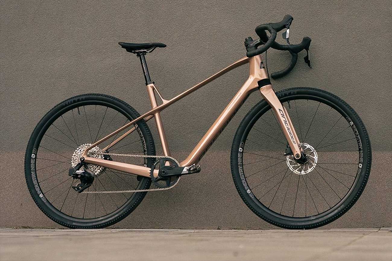

Disponible en versión hardtail o con suspensión total, la Antidote Pathseeker introduce un sistema de suspensión propio sin amortiguadores, fabricada en Polonia con un exclusivo composite de carbono, lino, basalto y resina biológica. Con un diseño ligero, progresivo y completamente artesanal, apunta a convertirse en una de las gravel más arriesgadas de 2025.
Antidote Pathseeker
Una interpretación radical del gravel

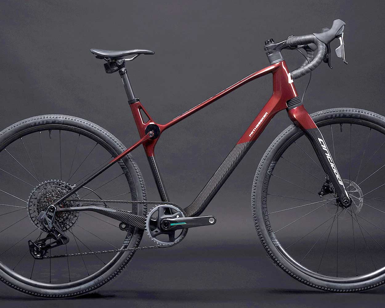

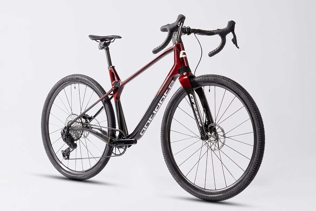

Antidote presenta para 2025 un modelo que rompe esquemas dentro del segmento gravel: la nueva Pathseeker, una bicicleta disponible en versión hardtail o con suspensión total, que incorpora soluciones de MTB avanzadas, un sistema de suspensión inédito sin amortiguadores y un cuadro de fabricación completamente artesanal en Polonia. Sabiendo que el gravel ya no es una moda pasajera, Antidote propone una gravel polivalente, ligera y orientada al rendimiento, capaz de enfrentarse tanto a competiciones como a rutas de bikepacking exigente. Es la interpretación que hace del gravel una marca de MTB con marcado carácter gravity.

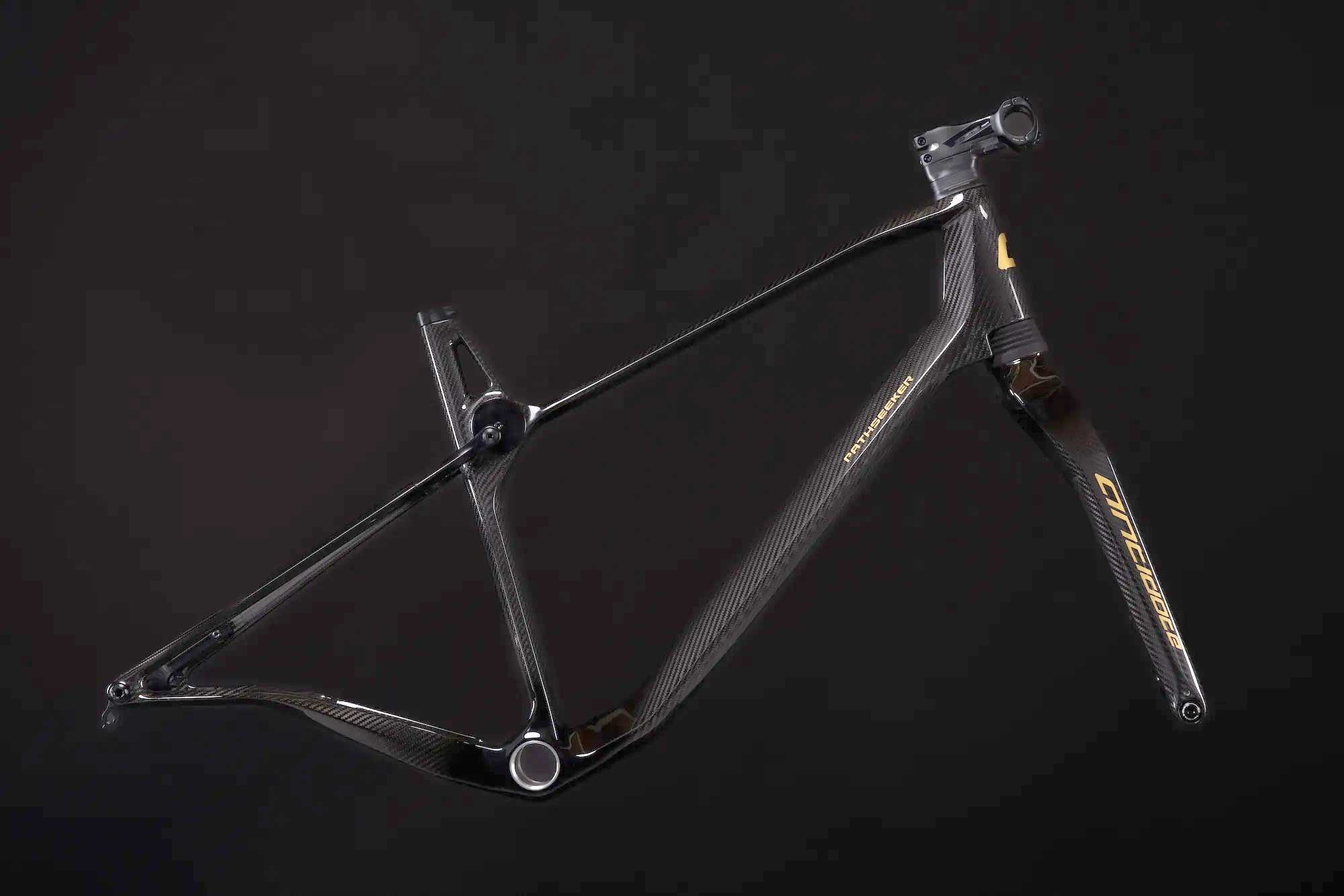

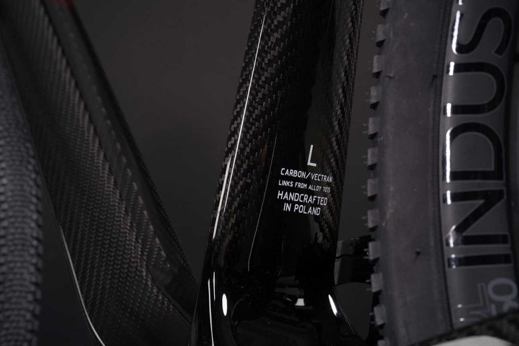

La Pathseeker nace íntegramente en Cracovia, donde Antidote desarrolla, produce y ensambla cada cuadro de forma completamente artesanal, sin externalizaciones. Para ello, emplea un nuevo composite desarrollado en casa, que combina:
  • fibra de carbono,
  • fibras naturales de lino y basalto,
  • resina biológica,
  • refuerzos de Vectran en zonas clave para maximizar la resistencia frente a impactos.

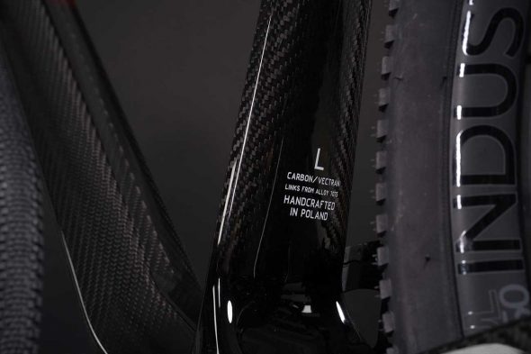

Compuestos poco habituales que mejoran la filtración de vibraciones
Estos inusuales compuestos no solo mejoran la sostenibilidad del proceso, sino que reduce eficazmente las vibraciones sin comprometer la rigidez del cuadro, un punto crítico en bicicletas destinadas a largas distancias o terrenos irregulares.
La fabricación sigue un proceso monocasco, y cada cliente puede elegir entre acabado RAW (con el entramado de fibras a la vista) o personalización completa de pintura y gráficos.

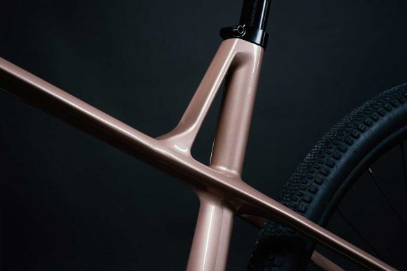

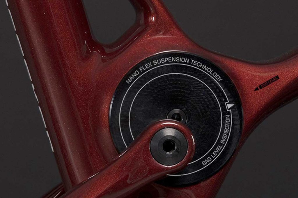

Suspensión NanoFlex: sin aire, sin aceite, sin pérdidas
20 mm de recorrido sin amortiguadores
El corazón tecnológico de la Pathseeker es el sistema de suspensión NanoFlex, exclusivo de Antidote. A diferencia de cualquier otra gravel del mercado, este sistema completamente integrado en el cuadro ofrece 20 mm de recorrido tanto delante como detrás, sin necesidad de amortiguadores tradicionales.

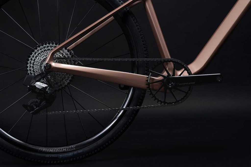

Suspensión trasera:
  • Se basa en un diseño de 4 puntos de giro, donde dos son sustituidos por secciones flexibles de las vainas.
  • Los otros dos se integran en el triángulo delantero mediante un mecanismo excéntrico que actúa sobre un elastómero ajustable.
  • Este sistema ofrece una respuesta progresiva, mayor rigidez lateral y un comportamiento completamente neutro al pedalear o frenar.

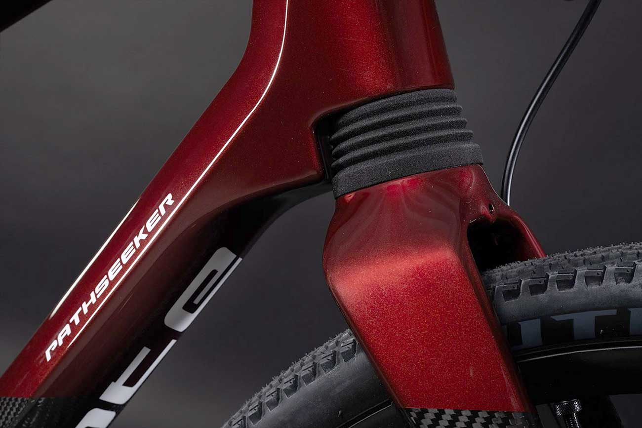

Suspensión delantera:
  • Consiste en una horquilla de carbono con sistema interno por elastómero o muelle.
  • Dispone de bloqueo desde la tapa del juego de dirección.
  • El conjunto es desmontable y fácilmente mantenible o sustituible.

Geometría adaptada al gravel más versátil
Geometría menos MTB de lo que podías imaginar
La geometría del cuadro combina comodidad y eficiencia y, curiosamente, no se mete en cifras progresivas y más propias de una MTB. La talla M tiene un ángulo de dirección de 71º y un ángulo de sillín de 72,7º.  Este planteamiento, según la marca, busca un equilibrio entre control en zonas técnicas y agilidad en tramos rápidos o de competición. Además, el cuadro con bajo standover y los tubos aplanados facilitan el movimiento del ciclista y la carga de equipaje.
