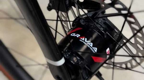

Tiene 2 mandos para subir o bajar presión desde el manillar
Como podéis ver en las imágenes, a la válvula del neumático llega un «tubo» que se encarga de inflar y desinflar la rueda según lo indiquemos a través de unos botones inalámbricos instalados en el manillar, similares a los mini-botones que se usan para tener mandos adicionales de cambio de velocidad en otras partes del manillar. El sistema se conecta inalámbricamente al nuestro dispositivo GPS (es compatible con Garmin y con Wahoo por ahora) y podemos ver la presión de cada rueda en directo.

No hay motor para compresor, la energía para inflar se genera con el rodar de la rueda
En cada buje hay un sistema de «compresor» que no necesita batería y que funciona empleando energía que se genera con el propio giro de la rueda (como referencia, indican que el sistema Gravaa KAPS necesita unos 4 vatios de nuestra fuerza para inflar, algo que se compensa de sobra con la ventaja de llevar la presión adecuada en cada momento). Gracias a que ya no usa un compresor con batería propia ha reducido su peso y ha conseguido la homologación de la UCI para ser usado en competiciones oficiales.
Si bien el proceso de desinflar es prácticamente instantáneo, el inflado lleva su tiempo y depende de muchos factores pero, principalmente, del tamaño del neumático. Una cubierta de 42 mm necesita recorrer 1 kilómetro para aumentar su presión en 0,8 bar. Por poner un ejemplo aplicable a su uso en gravel.
