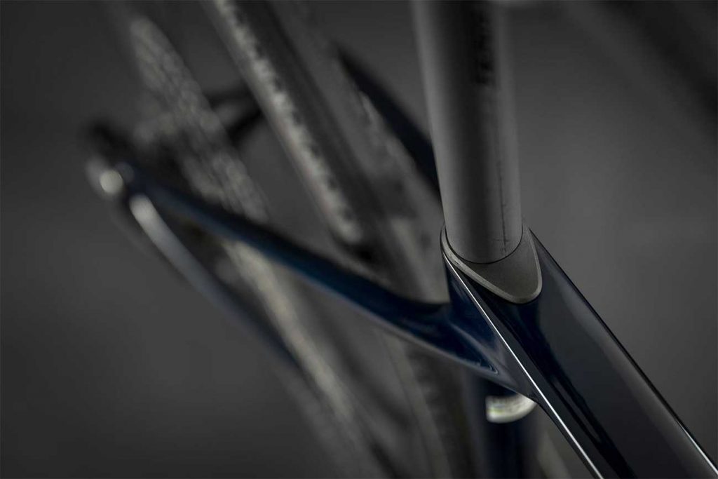

El cuadro CF4 de carbono ofrece un equilibrio entre ligereza, aerodinámica y control
La nueva Merida Mission se sitúa entre la gama de carretera Scultura Endurance y la Silex (su gravel que podríamos considerar aventurera). Su objetivo es claro: ofrecer una conducción rápida y estable en los nuevos escenarios del gravel europeo, donde las pruebas son cada vez más veloces y donde muchas de las carreras se disputan sobre terreno fácil, liso y sin complicaciones.
El cuadro CF4 de carbono es el único disponible para toda la gama, sin versiones en aluminio. Su peso declarado es de 1.100 g para el cuadro y 500 g para la horquilla, lo que permite un conjunto ligero y rígido, con una aerodinámica optimizada gracias a los perfiles de tubo con formas específicas para reducir la resistencia al viento.
