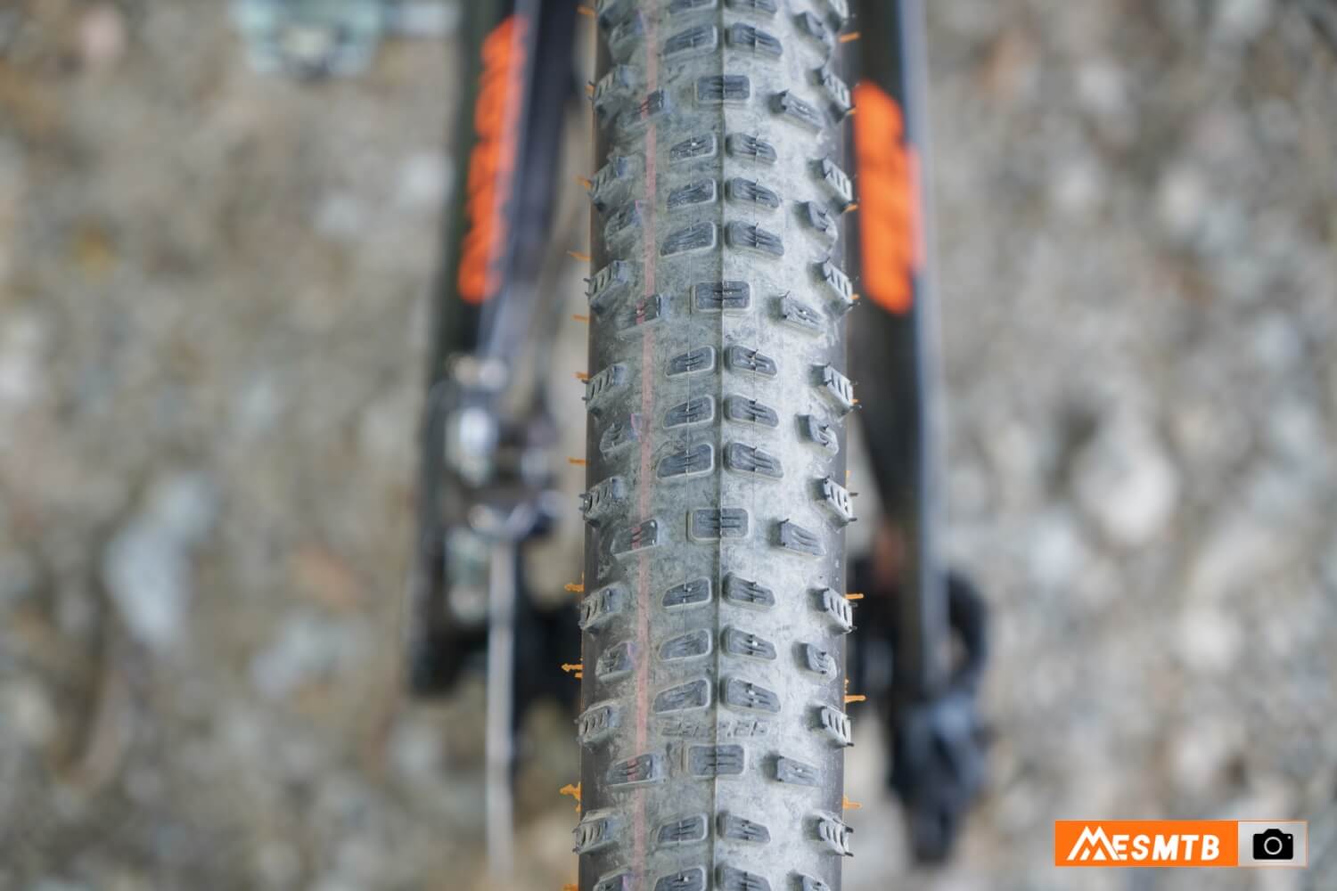

Detrás donde más se nota el aumento de recorrido es en grandes impactos, donde se alarga aún más esa zona final que se endurece para ayudarnos en las situaciones más críticas. Del resto de componentes, comparten las mismas ruedas DT Swiss XRC 1200 con llanta de 25 mm de ancho interno y neumáticos de 2,25” de ancho. Como os decimos, este kit AXS no es una Down Country al uso, es una doble de XC evolucionada a lo que deberían ser en poco tiempo para la mayoría de usuarios. Una bicicleta con 120 mm de recorrido, componentes 100% fiables y sin exotismos.
