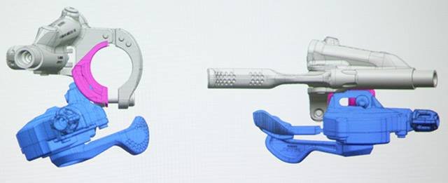

Los mandos Rapid Fire Plus ganan en suavidad, con mejores palancas, más ligeras y más ergonómicas. Según Shimano, costará un 20% menos cada cambio.
Se añade un sistema de anclaje unido a las manetas de frenos, algo que ya hace tiempo que tiene la competencia.
