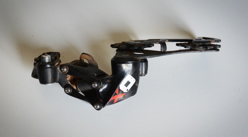

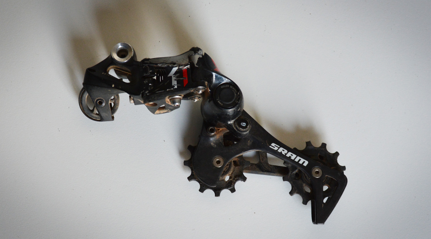

A lo largo de toda nuestra prueba el cambio ha mostrado un comportamiento excepcional. Su tacto al cambiar es seco, como acostumbran a ser todos los cambios de SRAM. La función de estabilización de la cadena que realiza es sobresaliente. Si bien, al final de la prueba, quedó patente que el Cage Lock había perdido algo de fuerza de actuación con el uso, y no tenía la dureza inicial comparado con un cambio nuevo.
Las ruedecillas de cambio mostraron una enorme precisión en su giro, y una gran resistencia a las inclemencias. A la hora de realizar el cambio de cable es importante fijarse en como éste va guiado hasta el tornillo que lo fija, puesto que realiza una trayectoria a través de una polea y una estrecha guía que no es tan fácil de reproducir como en otros cambios.
Un aspecto que nos llamó la atención fue su extraordinaria resistencia. En una ocasión una rama se situó entre la rueda y el cambio, haciendo de palanca y rompiendo por completo la patilla del cambio. En situaciones similares el propio cambio siempre había resultado dañado, pero en esta ocasión resulto ileso, sin tener en cuenta las daños «cosméticos» en forma de ralladas que sufrió.

El único pero de su diseño es que, dada su voluminosidad queda muy expuesto ante salientes del terreno. Un diseño más recogido en cuanto a la parte que sobresale del cuadro, estilo el diseño Shadow de Shimano, sería la guinda para que el cambio SRAM X01 rozase la perfección.
Su peso en nuestra báscula fue de 259 gramos. El PVP del cambio SRAM X01 es de 242€ y actualmente se vende en dos acabados de color distintos. Negro y el habitual rojo/blanco/negro del SRAM X01.
