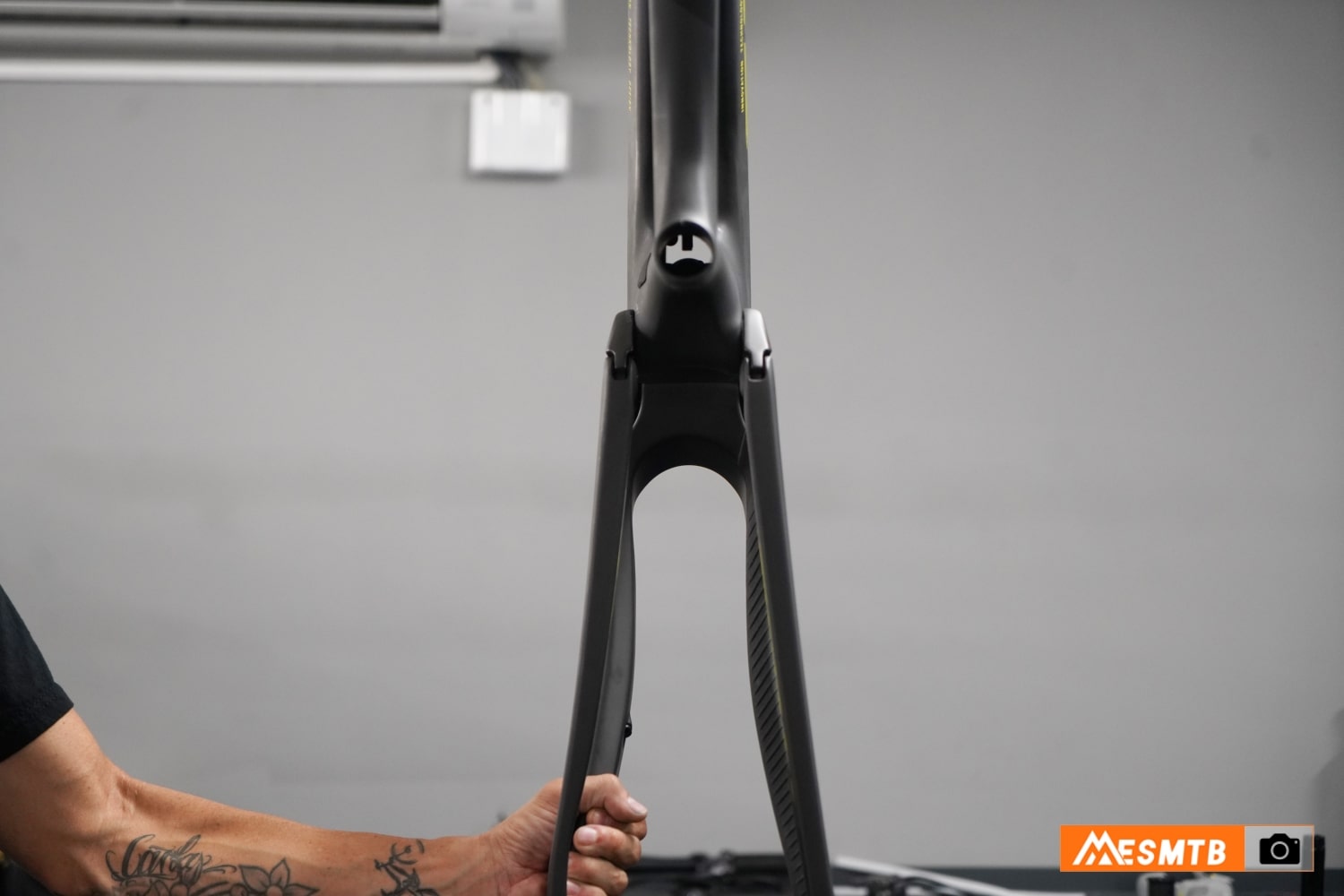

El paso de rueda es muy generoso
El soporte de la pinza de freno trasera sigue siendo como en la anterior Spark con una pieza de aluminio separada que no interfiere en el diseño del cuadro de carbono. Nada de pinza flat mount, los ingenieros nos dijeron que le veían más inconvenientes que ventajas.
Que el paso de rueda es muy generoso ya lo vimos, ahora le podemos poner cifra a esa anchura del paso de rueda. Recordar que viene con neumáticos de 2,4” de serie y que admite hasta 2,6”. Desde luego una referencia en ese apartado y algo logrado, en parte, porque han pasado a usar una línea de cadena más externa de 55 mm.
