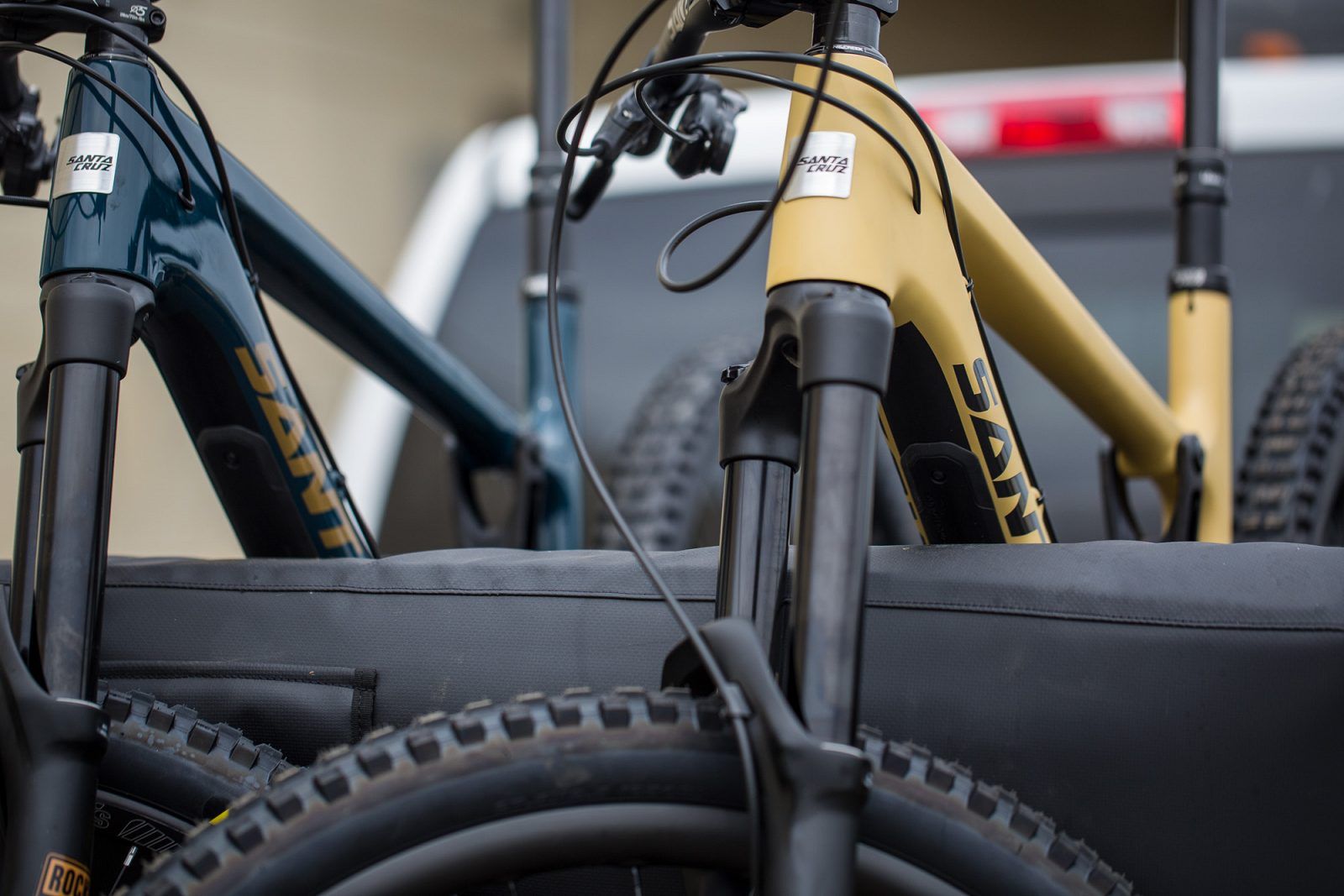

El guiado del cable de cambio y tija telescópica es interno, mientras que el del freno trasero es externo. Se ha incorporado un protector adicional en la parte alta del tubo diagonal, justo donde apoyaría la bicicleta cuando la cargamos, por ejemplo, en un pick-up para hacer remontes. Una declaración de intenciones en toda regla.

Protector adicional para.. para remontes en pick-up
