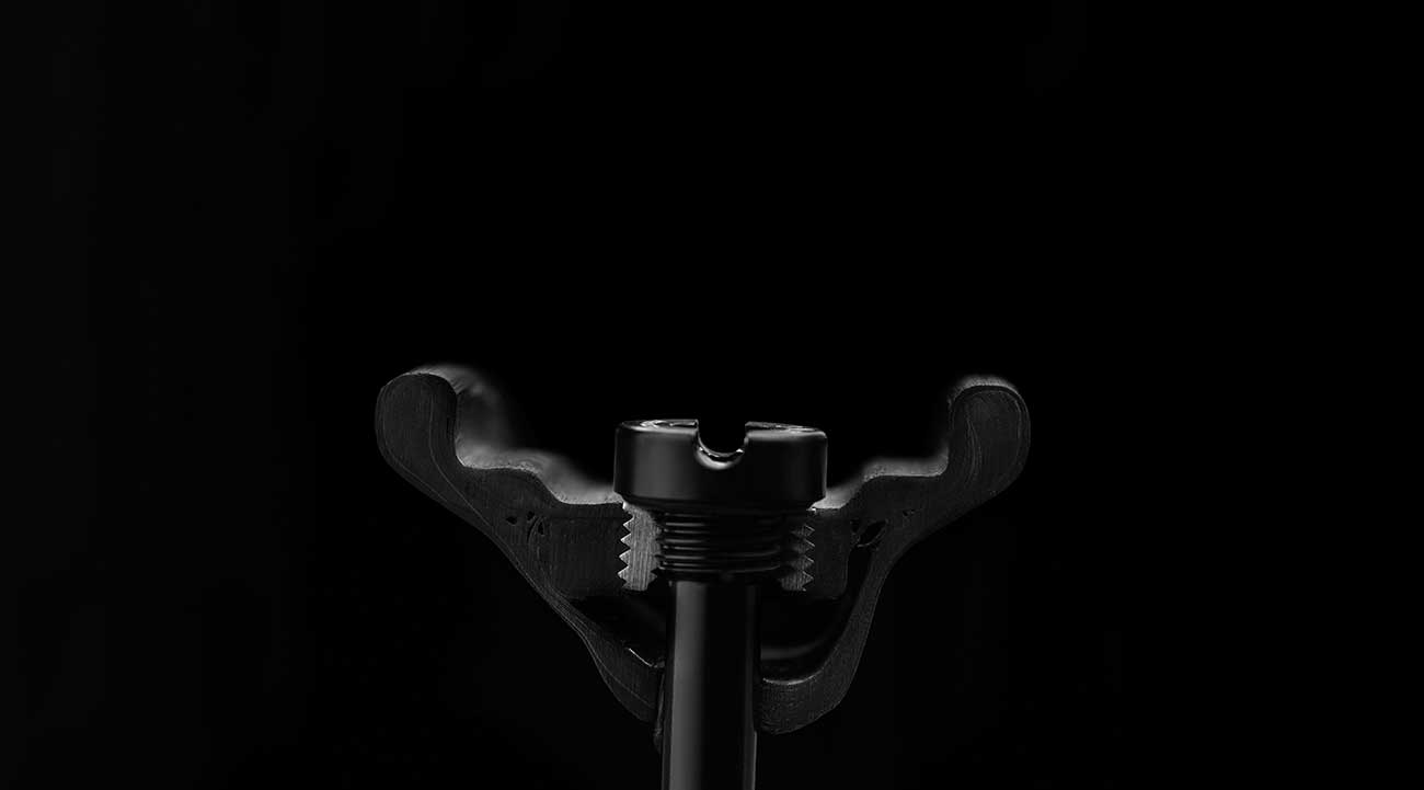

Válvula roscada a la llanta
Un sistema sin roscado externo
Un aspecto llamativo de las llantas de estas ruedas Roval Traverse es que usan una válvula que va roscada directamente a la propia llanta. Un sistema completamente diferente a las válvulas tubeless convencionales, que siempre cuentan con un tuerca externa para fijarlas. Es el diseño que denominan Roval ThreadBed Valve. Las ventajas son la reducción de pérdida de aire y mayor facilidad para montar el neumático.

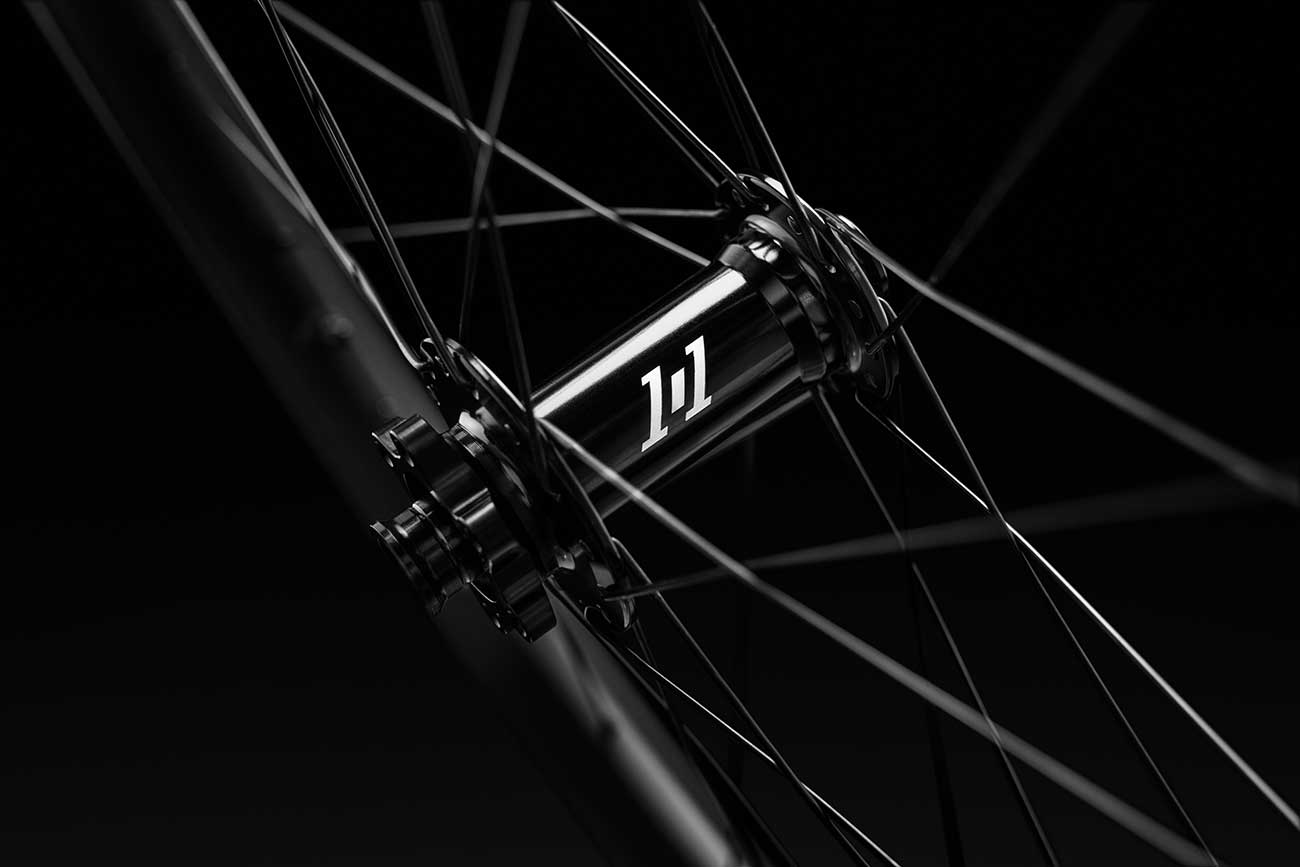

Bujes Industry Nine i9 1/1
Enganche de 4º
En las dos ruedas encontramos los bujes Industry Nine i9 con sistema de doble trinquite que consigue 90 puntos de enganche y un engranaje de solo 4º. El sistema de enganche funciona con 6 trinquetes sobre una anilla dentada de 45 dientes. En la práctica la ventaja es una transmisión más rápida de la fuerza del pedaleo a la rueda y una mayor rapidez de reacciones.

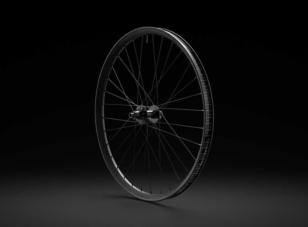

Ruedas Roval Traverse SL II
Diseños específicos para la llanta delantera y trasera

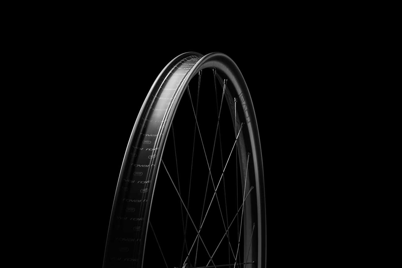

La nueva llanta de las ruedas Roval Traverse SL II ha buscado una buena relación entre comodidad y resistencia. La comodidad de una rueda llega, sobre todo, por la capacidad de absorción vertical que tiene, siendo un importante punto de filtrado de vibraciones. Respecto a la anterior versión, esta nueva llanta tiene un 21% más de absorción vertical. Es importante destacar que aquí la llanta delantera y la trasera son diferentes, en busca de adecuarse al tipo de esfuerzos que tiene que afrontar cada una. Eso ha permitido que también incremente la resistencia. En concreto un 15% más en la delantera y un 25% más en la trasera.
  • Peso de 1.780 gramos con válvulas y cinta tubeless (809 gr delantera y 971 gr la trasera)
  • 28 radios por rueda
  • Bujes Industry Nine 1/1
  • Ruedas de 29″
  • 30 mm de ancho interno
  • 40 mm de ancho externo
  • 5 mm de ancho de pared
  • Radios DT Swiss Competition Race J-Bend
  • 650 € la delantera y 850 € la trasera
