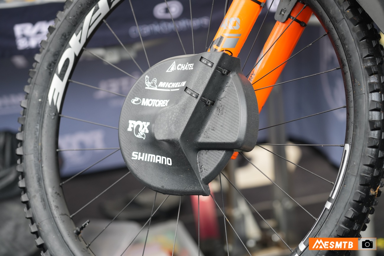

Hechos específicamente para cada bici

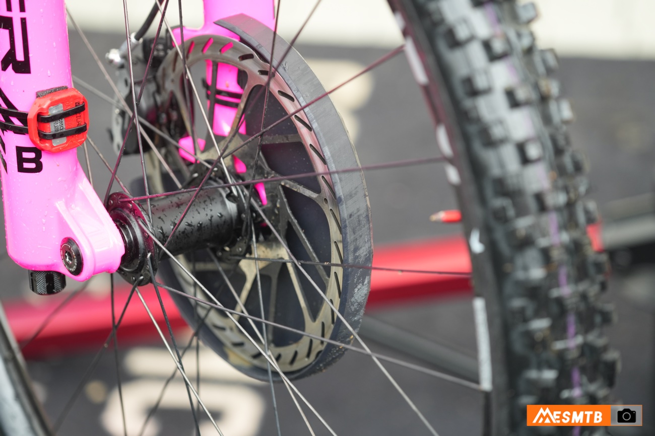

Los cubre discos funcionan como un guardabarros específico para el freno. Se instalan a la horquilla y al cuadro, protegiendo el disco, especialmente su parte inferior, que es donde más fácilmente cae agua y suciedad proyectada por la rueda.
  • Suelen estar fabricados en plástico rígido o fibra de carbono para ser ligeros y resistentes.
  • Cubren totalmente o parcialmente el disco, intentando que no impidan la refrigeración ni el acceso del aire.
  • Su instalación se adapta según el diámetro del disco y el espacio disponible en el triángulo trasero o la horquilla.

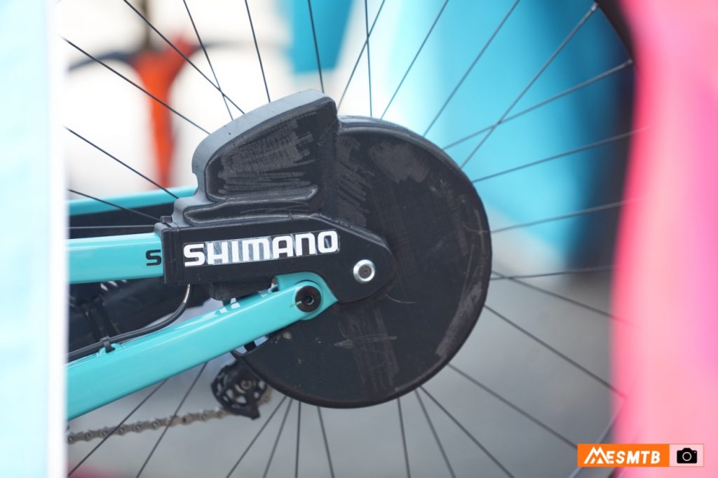

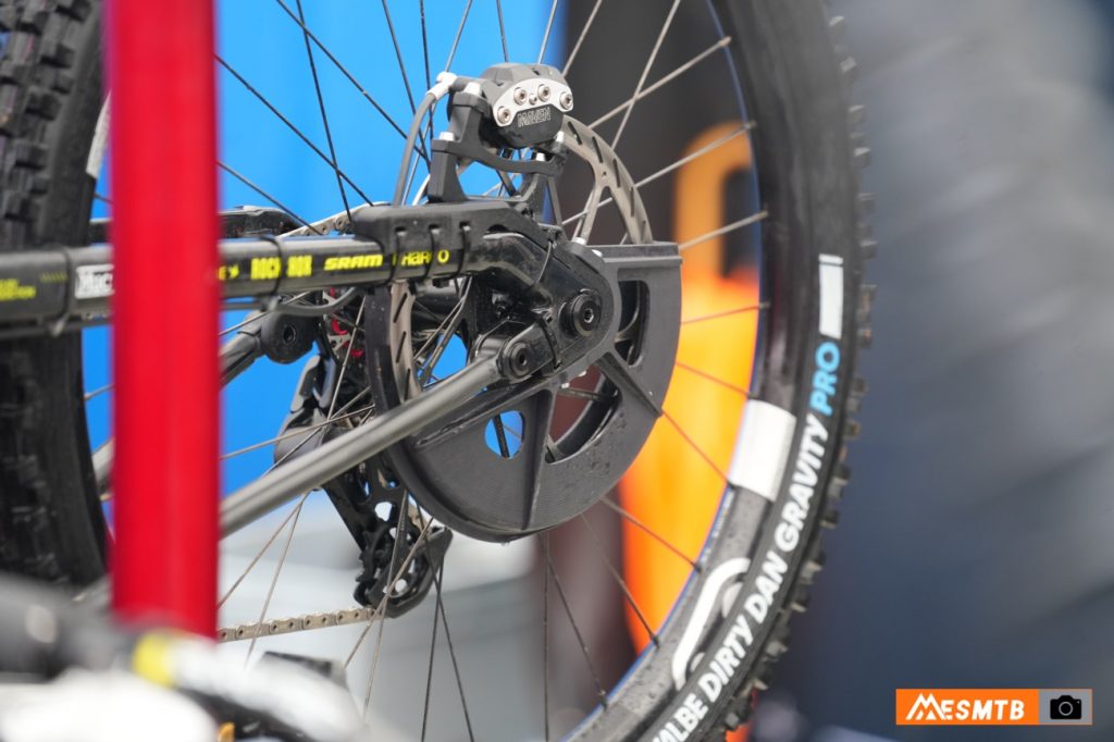

Los traseros son más complicados de integrar
Cubre discos trasero
Cubre discos trasero para freno Shimano

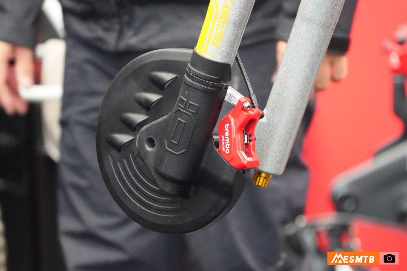

Cubre discos delantero de Öhlins
