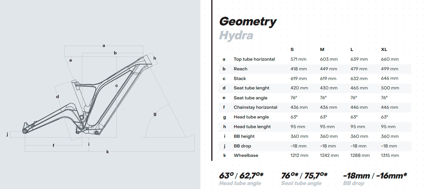

Forestal Hydra, el DH con remonte propio
Un cuadro basado en la Syrion
Visualmente es muy similar a la Syrion, pero el cuadro ha recibido cambios para hacerlo resistente al uso extremo que tendrá en el DH. El sistema de suspensión trasero llega a los 170 mm, como en la Siryon, pero con ligeros ajustes para obtener un comportamiento más acorde a lo que se demandará a una bicicleta ideada principalmente para bajar. En este caso cuenta con dos opciones de montaje.
Precio Hydra Halō: 9.999€
Precio Hydra Diōde: 12.099€
Forestal Hydra
Forestal Hydra
Forestal Hydra
Forestal Hydra

Geometrías Forestal
