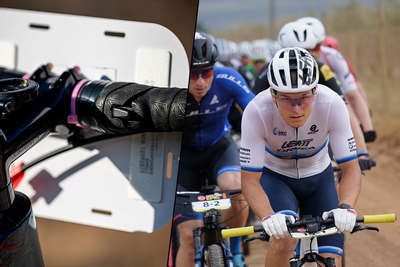

Más corredores que nunca han buscado preparar su postura aerodinámica agarrados al centro del manillar, y los equipos con SRAM tienen la ventaja de poder cambiar de marcha sin mover las manos
Una forma de limar segundos mejorando la aerodinámica
La Absa Cape Epic es una carrera que ha ido incorporando más y más senderos a sus recorridos en los últimos años pero, desde sus inicios, siempre fue una carrera con muchas zonas rodadoras y largos tramos de pista. De esos orígenes aún quedan secciones amplias donde rodar, aunque muchas menos que antes. Con la información actual sobre los beneficios de rodar «acoplado» y consecuentes ganancias aerodinámicas, esta Absa Cape Epic hemos visto, más que nunca, a profesionales adaptando sus MTB para poder rodar agarrados al centro del manillar de forma cómoda e… incluso cambiar. SRAM ofrece esa posibilidad gracias a sus grupos inalámbricos.

El Speed Company Racing fue «pionero» en preparar el manillar para esa posición
El primer equipo destacado al que vimos preparar esa posición de rodar agarrado al centro del manillar fue el Speed Company Racing. Montaron cinta del manillar en la parte central del propio manillar para crear una superficie de agarre cómoda, idéntica a la parte alta del manillar en una bici de carretera. Eso ha sido copiado por muchos más equipos y el «setup» ha evolucionado con la llegada de mandos de cambio de velocidad instalados en esas zonas del manillar.

Los Blips wireless no tienen cable ni necesitan Blipbox… pero, en teoría, son de «usar y tirar»
De esas 3 opciones, las dos primeras son cableadas y requiere ir conectadas al Blipbox de SRAM, y no lleva ningún tipo de batería. Mientras que la 3a es totalmente inalámbrica y tiene un tacto y forma más similar a un interruptor que a un botón. En su interior alberga una batería que no es reemplazable, puesto que el sistema va completamente cerrado. Eso quiere decir que aunque tienes la ventaja de poder usarlos sin necesidad de tener un Blipbox y de ser totalmente inalámbricos, en teoría son unos botones que cuando se gasta la batería hay que tirar. Decimos en teoría porque en su interior albergan una pila convencional de tipo CR1632 y dependerá de lo manitas que seas el poder abrirlos, cambiar la pila y volver a cerrarlos bien sellados. En cualquier caso, de forma oficial no son mandos recargables ni con pila reemplazable (fácilmente).
Pero… su facilidad de instalación y el hecho de que SRAM anuncia una vida útil de 2 años (la llega a situar entre 4 y 7 años de uso) la convierte en la opción favorita de los corredores. Esos pequeños mandos quedan instalados entre la cinta del manillar y permite cambiar de velocidad sin tener que mover la mano del centro del manillar, pudiendo seguir rodando de forma «aero» aunque tengas que cambiar de marcha.
Lukas Baum, Matt Beers, Nino Schurter… son solo algunos de los que llevan esa configuración en las bicis para esta Absa Cape Epic.
