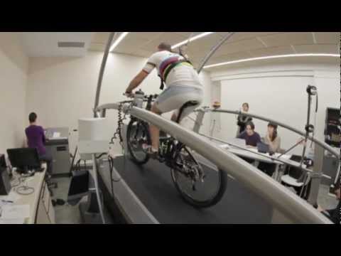

TEST EN EL TAPIZ RODANTE
El centro Hegalak de San Sebastián dispone de un tapiz rodante donde hemos podido enfrentar cara a cara y analizar el rendimiento de varios modelos de bicicletas entre sí. Se trata de comparar en el mismo escenario los diferentes modelos y así obtener de la manera más objetiva y clara posible su eficiencia de pedaleo tanto en situaciones de subida como de llano. El ciclista, una vez en equilibrio, tiene que seguir un protocolo de pruebas predeterminadas donde se modifican variables como la velocidad, la pendiente del tapiz, etc, pedaleando a diferentes velocidades con diferentes desarrollos y cadencia, incluso modificando los parámetros de ajuste de compresión del amortiguador trasero.
El ciclista sin dejar de pedalear nos contesta a una serie de cuestiones acerca de la percepción del esfuerzo que realiza en cada momento, mientras que paralelamente los registros que todos los sensores nos transmiten y que son registrados en tiempo real, son enviados a un ordenador donde podemos comprobar el comportamiento de la bicicleta y funcionamiento de las suspensiones en todo momento. Estos datos proporcionados por diferentes sensores, acelerómetros y giróscopos que están colocados en puntos concretos en cada bicicleta, son posteriormente analizados para determinar con la más precisa exactitud y la mayor objetividad posible el comportamiento de cada bicicleta. Un trabajo laborioso de varias semanas de investigación poniendo números a las sensaciones.
