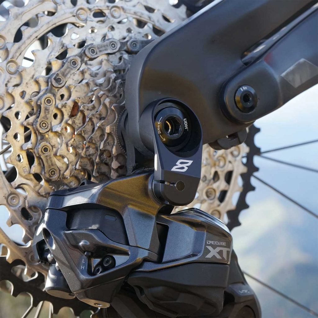

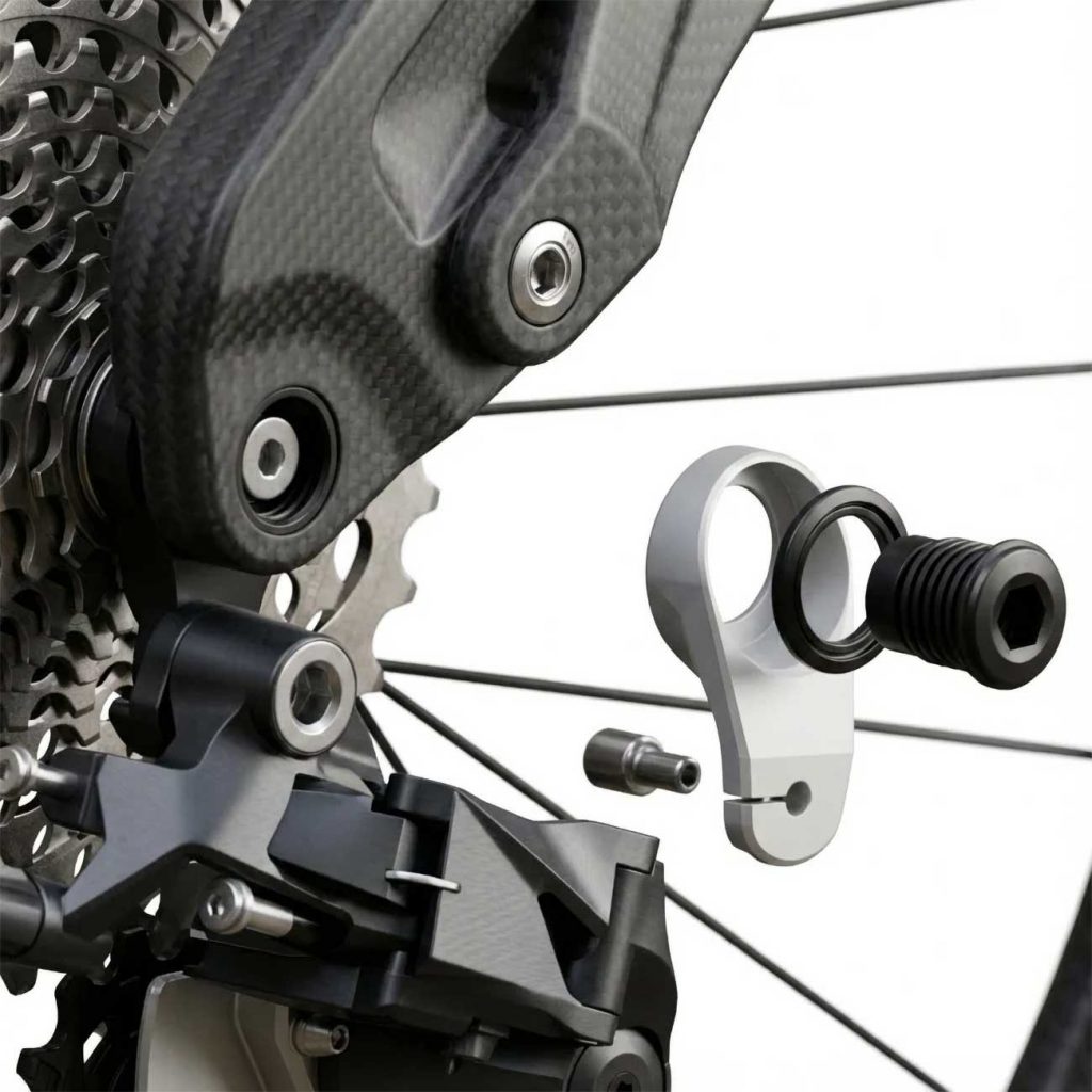

El Stiffshifter es una pieza de aluminio mecanizada por CNC que se monta directamente sobre la patilla UDH, utilizando el propio tornillo de fijación al cuadro. Además, se apoya en el perno de anclaje del cambio trasero, creando un segundo punto de soporte que limita movimientos indeseados y reduce el balanceo del conjunto.
Según Eightpins, esta mayor rigidez se traduce en cambios más precisos y consistentes, especialmente en bicicletas equipadas con cambios traseros grandes y sometidos a altas cargas, como ocurre en trail, enduro o e-MTB.

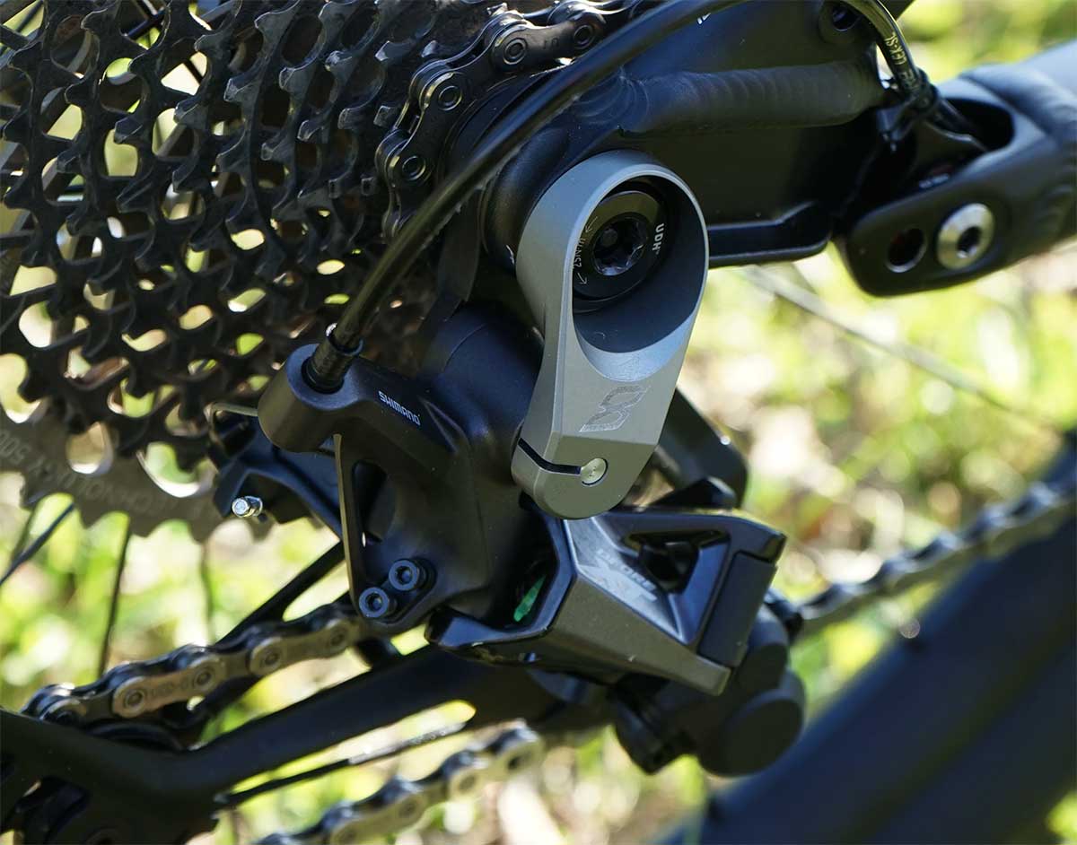

El planteamiento del Stiffshifter recuerda al concepto estructural de los sistemas SRAM Transmission, donde el cambio se ancla directamente al cuadro en dos puntos. En este caso, la solución está pensada para bicicletas con patilla UDH convencional.
Es compatible con cambios Shimano de 12 velocidades, tanto mecánicos como Di2, y con SRAM Eagle, incluidos los AXS, siempre que no utilicen Direct Mount (todos los nuevos grupos Eagle Transmission). Eightpins ofrece versiones específicas en función del tipo de cambio.
