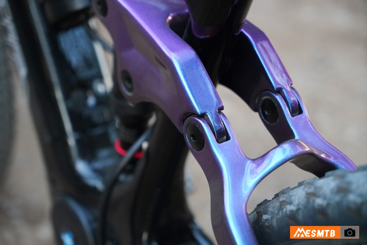

Berria Mako 120 Hybrid SL
Soporte Trunnion y 120 mm de recorrido trasero

Detalles de la bieleta
