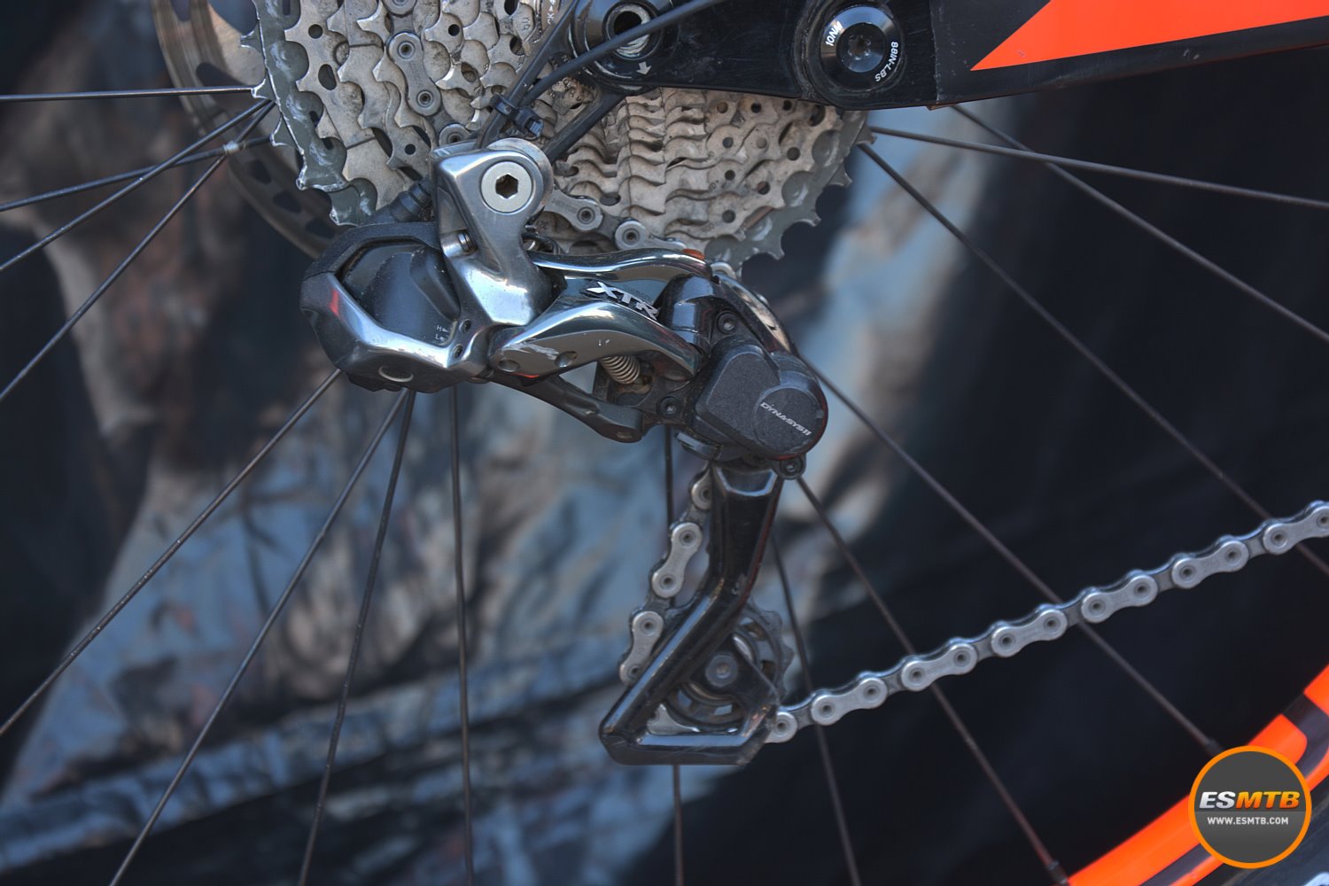

¿Tecnología Dura-Ace aplicable al XTR?
El Shimano XTR Di2 del pasado nació a partir de la tecnología que presentó antes del Dura-Ace Di2
Ya lo hicieron en su día y la lógica dicta que podría volver a suceder. En su momento el Shimano XTR adoptó la tecnología Di2 para dar vida al primer grupo electrónico de MTB de la marca. Aquella temprana apuesta por la electrónica no cuajó, en parte, por su enfoque hacia las transmisiones de doble plato cuando el monoplato empezaba a dominar el mundo del mountain bike.

Shimano XTR Di2
Buena parte de la electrónica creada para el Dura-Ace se podría «reciclar» para un hipotético Shimano XTR electrónico e inalámbrico
En cualquier caso, los japoneses también deberían sumarse a los grupos electrónicos en MTB. Algo que, tarde o temprano, acabará pasando. Del nuevo Shimano Dura-Ace pueden salir buena parte de las tecnologías que acaben dando vida al Shimano XTR electrónico del futuro. Aunque en el caso del MTB el hecho de usar una batería externa cobra menos sentido, puesto que solo hay que alimentar al cambio trasero, y no a un desviador delantero como en carretera. Pero el resto (protocolos de comunicación, seguridad, motores, electrónica…) podría ser aprovechado íntegramente para ese hipotético Shimano XTR electrónico e inalámbrico.
