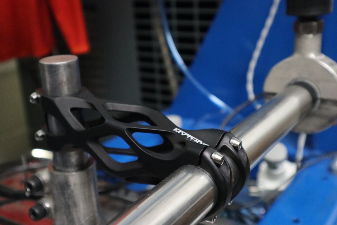

Su base no es titanio, es Scalmalloy, un metal creado por Airbus
La potencia Mythos Elix no está hecha de titanio, que es el metal más empleado en los componentes de impresión 3D que hemos visto en los últimos tiempos. Su material de partida es el Scalmalloy. Un tipo de aluminio fabricado a partir de escandio, aluminio y magnesio. Este material fue desarrollado por Airbus para sus productos creados en impresión 3D. Tiene una gran resistencia y buen peso, de ahí su aplicación en la industria aeronáutica.
La estética «esqueleto» de la potencia Mythos Elix se ha conseguido gracias a la forma de trabajar que permite la impresión 3D. Así se eliminan zona de máximo estrés añadiendo material donde es importante y reduciendo el peso donde no lo es. Todo la fabricación la controlan ellos en su factoría y eso les permite introducir cambios y hacer prototipos en solo unos días.
Entre las ventajas de la potencia Mythos Elix está una rigidez un 15% mayor que los modelos de aluminio y un diseño único y contemporáneo, según explican sus propios creadores. Otra ventaja es que está disponible en cualquier medida que necesitemos.
