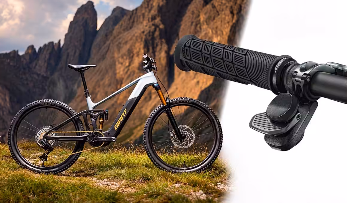

Giant y Liv presentan una nueva generación de sus e-MTB de trail con cambios que van mucho más allá del motor. Las Trance Advanced E+ e Intrigue Advanced E+ estrenan el SyncDrive Pro 4 desarrollado junto a Yamaha, con 120 Nm de par y 850 W de potencia máxima, pero también reciben más recorrido, cuadros de carbono aligerados y una electrónica con control de tracción. Todo ello se integra en el E+ System 2.0, que conecta la asistencia con componentes como la nueva tija telescópica electrónica. Las versiones superiores anuncian 21,9 kg para la Giant, con batería de 840 Wh, y 20 kg para la Liv, con batería de 560 Wh.

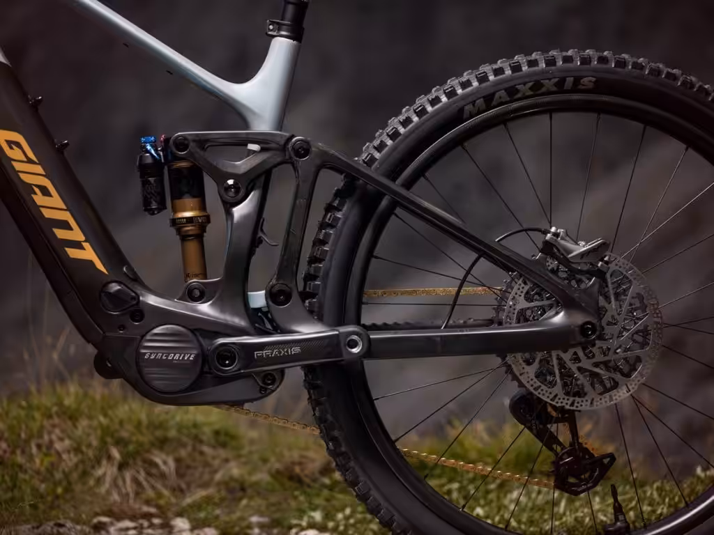

SyncDrive Pro 4: más potencia, menos peso y respuesta desde el primer apoyo
El SyncDrive Pro 4 pesa 2,4 kg y ofrece 120 Nm, 850 W de potencia máxima y hasta un 500 % de asistencia
El nuevo SyncDrive Pro 4 es el elemento central de esta renovación. Desarrollado en colaboración con Yamaha, utiliza una arquitectura de 48 V y anuncia un peso de 2,4 kg, unos 200 g menos que el SyncDrive Pro 2. Su par alcanza los 120 Nm y la potencia máxima llega a 850 W. Son cifras que sitúan estas bicicletas dentro del segmento de asistencia full-power, acompañadas de una ayuda de hasta el 500 % respecto al esfuerzo del ciclista.
La respuesta inicial es otra de sus novedades. El motor detecta la fuerza aplicada sobre los pedales y puede iniciar la asistencia desde una cadencia de 0 rpm, sin esperar a que las bielas hayan completado un movimiento amplio. Giant anuncia una respuesta de 0,28 segundos, una característica pensada para facilitar los arranques en pendientes pronunciadas o recuperar el movimiento después de quedarse detenido ante un escalón. Esa lectura de la presión sobre el pedal es especialmente relevante cuando el espacio para dar una pedalada completa resulta limitado.
La nueva arquitectura también busca mantener una entrega elevada a cadencias altas. Los 850 W se alcanzan alrededor de 90 rpm y la potencia se sostiene hasta cadencias próximas a 140 rpm. Esto permite distinguir entre la cifra máxima anunciada y el régimen de pedaleo necesario para acceder a ella, además de ampliar el margen de asistencia en aceleraciones breves antes de superar un obstáculo.

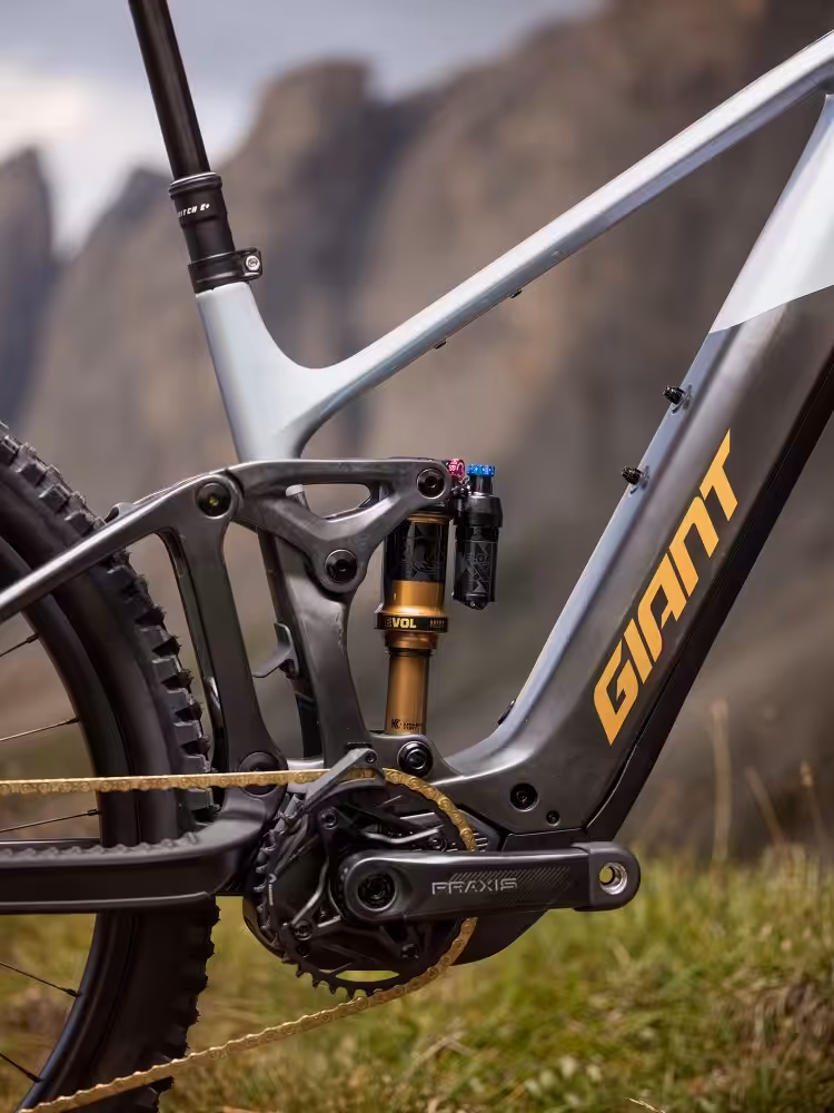

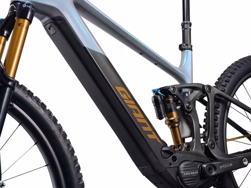

Cuadro de carbono y suspensión Maestro desarrollados junto al motor
La carcasa específica del motor permite conservar la ubicación de los puntos de giro de la suspensión Maestro
Giant ha trabajado conjuntamente en el alojamiento del motor y la suspensión, en lugar de adaptar la cinemática a una unidad con una carcasa estándar. El bloque desarrollado con Yamaha libera el espacio necesario para colocar los puntos de giro del sistema Maestro, con sus dos bieletas y su punto de giro virtual. La marca señala que ha afinado la cinemática para gestionar las mayores tensiones de cadena generadas por la asistencia y mantener la tracción de la rueda trasera.
Ambas bicicletas pasan a ofrecer 150 mm de recorrido trasero y 160 mm delante, un incremento de 10 mm en cada eje respecto a sus predecesoras. El amortiguador utiliza una medida de 185 × 55 mm con anclaje Trunnion. Todas las tallas recurren a una configuración mullet, con rueda delantera de 29” y trasera de 27,5”, que es la combinación prevista para esta plataforma.
El cuadro de carbono también recibe cambios de construcción. Giant emplea técnicas de moldeo interno procedentes de su programa Advanced SL para reducir material y facilitar la integración de la batería. En la Trance, el conjunto del cuadro anuncia una reducción de 300 g, mientras que el triángulo trasero utiliza un 6 % menos de material y aporta un ahorro de 200 g.
Baterías extraíbles: 840 Wh en Giant y 560 Wh en Liv
La Giant prioriza capacidad integrada y la Liv reduce peso con una batería principal más pequeña
La Trance Advanced E+ incorpora una EnergyPak Smart de 840 Wh, extraíble y con un peso anunciado de 3,7 kg. Utiliza células 22700B y alcanza una densidad energética volumétrica de 375 Wh/l. La Intrigue Advanced E+ monta una EnergyPak Smart 560X de 560 Wh, también extraíble, que pesa 2,6 kg. Esta diferencia explica buena parte de la distancia entre los pesos de sus versiones superiores: 21,9 kg para la Giant Trance Advanced E+ 0 y 20 kg para la Liv Intrigue Advanced E+ 0.

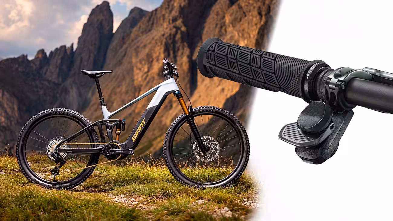

RideControl Ergo 5: el mando que también controla la tija electrónica
La tija Contact Switch E+ se alimenta de la batería de la bicicleta y anuncia una respuesta de 0,23 segundos
El RideControl Ergo 5 concentra varias funciones en un mando inalámbrico situado junto al puño. Permite cambiar la asistencia y accionar la nueva tija telescópica electrónica Contact Switch E+, con botones personalizables y la posibilidad de instalar un segundo mando al otro lado del manillar. En los montajes compatibles, también puede integrarse el control del cambio electrónico.
La tija recibe energía directamente de la batería principal del E+ System, por lo que no necesita una batería independiente que recargar. Giant anuncia un tiempo de respuesta de 0,23 segundos. Esa integración también implica que, al apagar el sistema eléctrico de la bicicleta, la tija deja de disponer de alimentación para su accionamiento.
En la Trance Advanced E+ 1, la ficha española indica recorridos de tija de 140 mm en talla S, 170 mm en M y L, y 200 mm en XL. Las versiones 0 y 1 incorporan el conjunto Ergo 5 y Contact Switch E+, mientras que la versión 2 utiliza un mando RideControl Ergo 4 y una tija Contact Switch AT con accionamiento convencional. Es una de las diferencias de equipamiento más importantes entre los montajes.

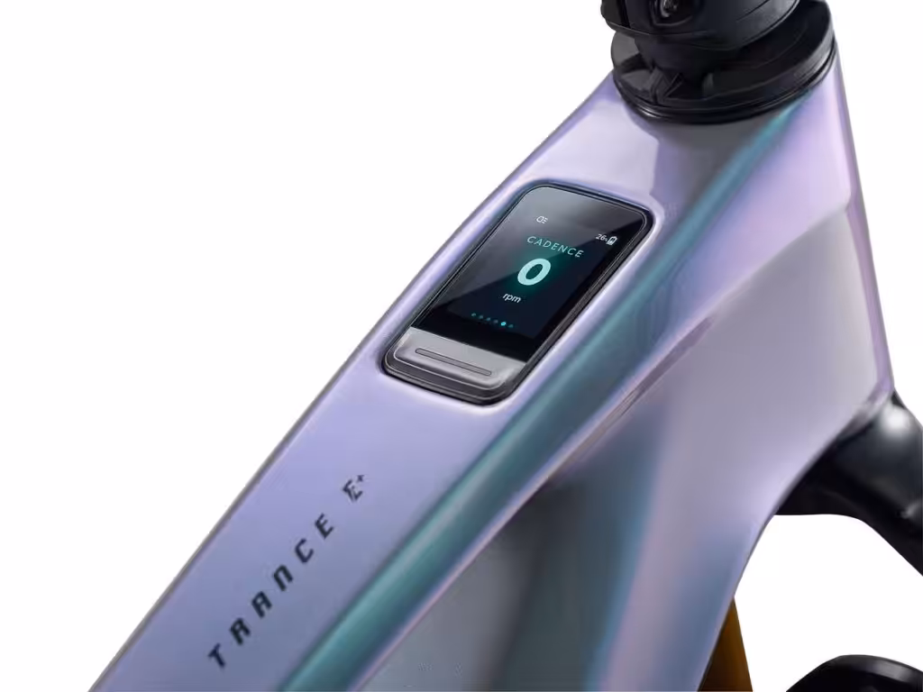

La pantalla RideControl Go Lux queda integrada en el tubo superior y muestra información como nivel de batería, autonomía estimada, velocidad, distancia y cadencia. También permite consultar la presión de ambos neumáticos mediante Aegis Tire Checker, que ofrece lecturas en tiempo real y avisos cuando la presión cae rápidamente o alcanza los límites configurados.
El ecosistema incorpora además Aegis E-Lock, que desactiva la asistencia y permite bloquear digitalmente el sistema mediante la aplicación, el mando o un código PIN. Si la bicicleta se mueve sin autorización, puede activar una alarma sonora. La compatibilidad con Apple Find My añade funciones de localización y avisos, ampliando la conectividad más allá de los datos de la ruta.

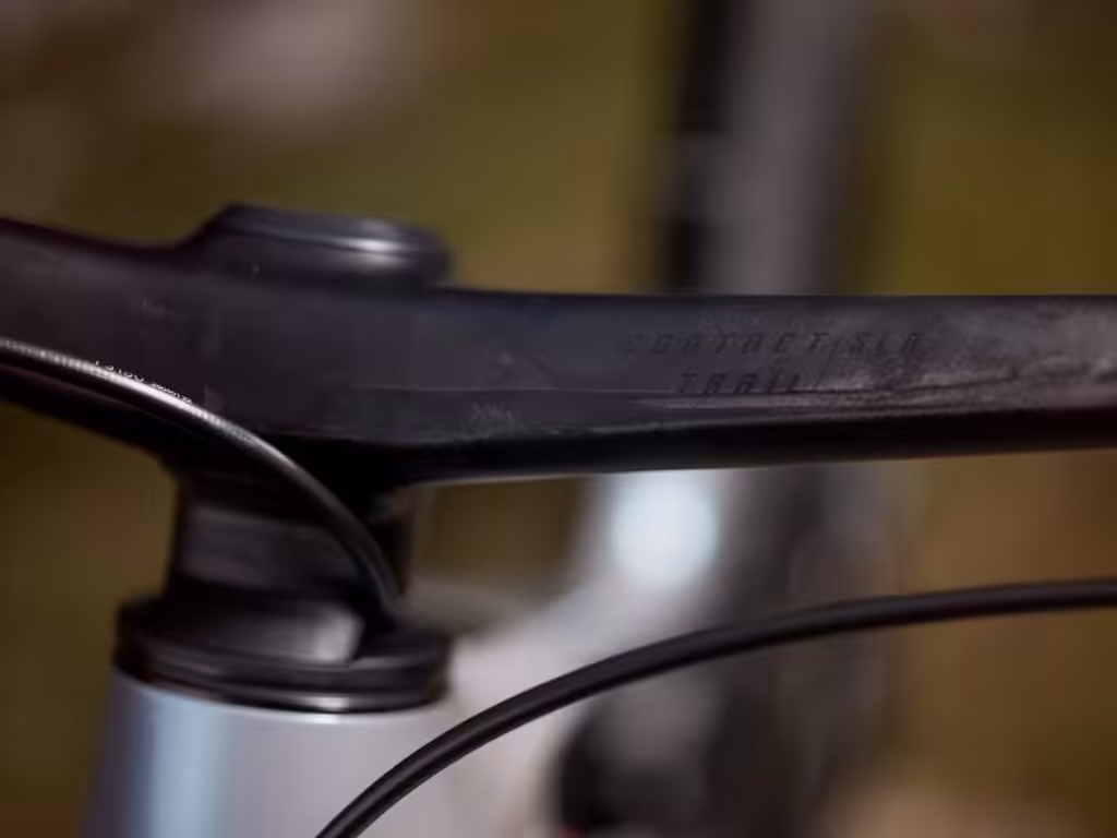

Un cockpit integrado con ajustes de longitud e inclinación
El Contact SLR Trail permite elegir una longitud efectiva de 40, 45 o 50 mm y variar la inclinación del manillar
La versión superior incorpora el Contact SLR Trail, un conjunto de manillar y potencia de carbono con un peso anunciado de 255 g. Aunque mantiene una construcción de una pieza, ofrece ajustes que no son habituales en este tipo de componentes: permite seleccionar una longitud efectiva de potencia de 40, 45 o 50 mm y modificar la inclinación del manillar en ±3°. Ese ajuste también cambia el retroceso efectivo, con posiciones de 7°, 8° y 9°.
Su margen de adaptación sigue siendo más limitado que el de una potencia y un manillar separados, pero permite ajustar la posición sin sustituir todo el conjunto. El cableado entra de serie por la dirección, aunque el cuadro dispone de una entrada alternativa en el lateral izquierdo para utilizar un guiado interno convencional. Los cables y latiguillos no necesitan pasar por el interior del propio manillar.

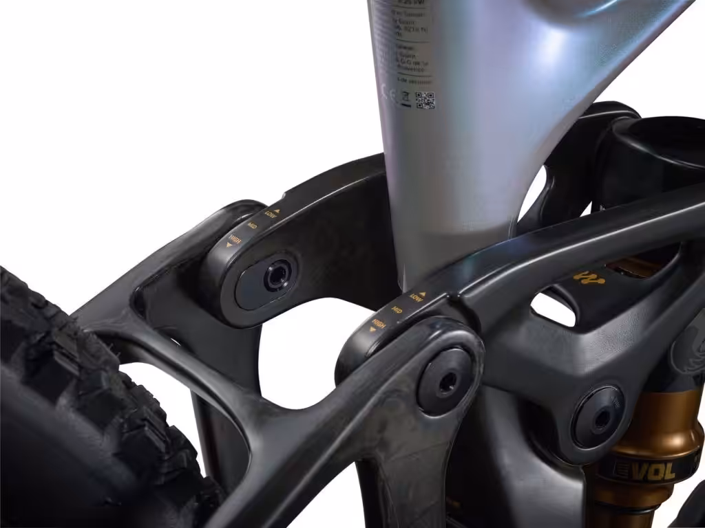

Geometría ajustable y tallas diferentes para Giant y Liv
El flip-chip ofrece tres posiciones, con ángulos de dirección de 64,1°, 64,5° y 64,9°
El ajuste de geometría se realiza mediante un flip-chip de tres posiciones, Low, Mid y High, situado en la unión de la suspensión trasera. Modifica los ángulos de dirección y sillín, la altura del pedalier y otras medidas relacionadas. La dirección varía entre 64,1° y 64,9°, mientras que el ángulo del tubo de sillín pasa de 76,6° a 77,4°. Las vainas mantienen 443 mm en todas las tallas.
Giant ofrece la Trance en S, M, L y XL, mientras que Liv presenta la Intrigue en XS, S, M y L. Comparten componentes de la suspensión y parte de las cotas, pero sus cuadros no son geométricamente equivalentes: cambian el reach y las longitudes de los tubos de dirección y sillín. Liv utiliza una geometría desarrollada a partir de datos de proporciones corporales femeninas, así que una misma letra de talla no representa necesariamente la misma posición en ambas marcas.
